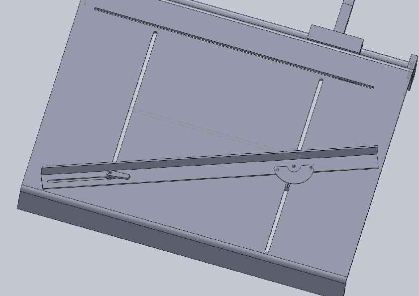

Hallo Leute,
leider habe ich schon wieder ein Problem.
Diesmal ist es eine, bzw. drei Limitverknüpfungen.
Ich habe einen Winkel der durch zwei Nuten geführt ist.
Der Winkel soll samt Nutensteinen nicht über die Nuten herausschiebbar sein.
Das habe ich auch hinbekommen. Jetzt soll noch eine dritte Limitverknüpfung rein, die die dritte Nut mit dem Klemmhebel verknüpft. Nur da beschwert er sich weil dann angeblich das Teil überdefiniert ist.
Ich habe dazu zwei Bilder mitgebracht, der zweite Fall soll mit der dritten Verknüpfung verhindert werden.
Die zwei langen Nuten sind schon als Limit verknüpft. Die kurze Nut auf dem Winkel bereitet mir die Probleme.
Ich hoffe Ihr versteht mich irgendwie.
Gruß Conrad

es ist ohne die Baugruppe selbst ansehen zu können,
sehr schwierig da was zu sagen!
Fakt, machbar ist es auf alle Fälle!
Würde Dich aber bitten die Baugruppe mal hoch zu laden.
Erst dann lässt sich genaueres sagen.
Grüße Andreas
Edit: Spline Punkt Verknüpfungen könnten eine Lösung darstellen
Stillstand ist Rückschritt
[Diese Nachricht wurde von Krümmel am 15. Mai. 2011 editiert.]

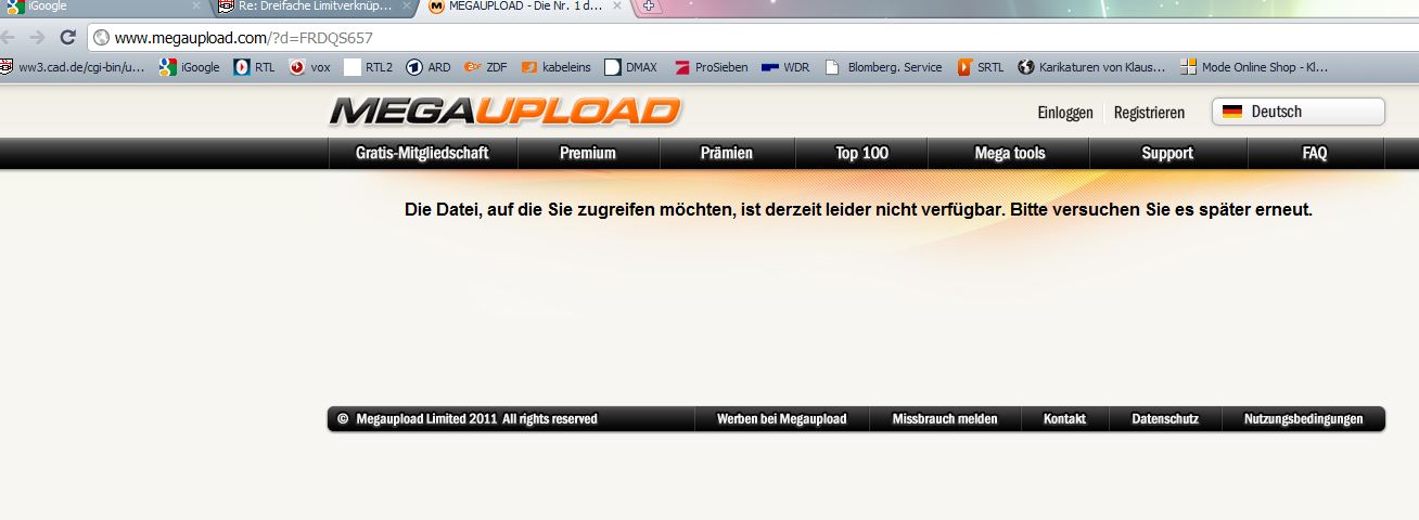

Hallo Conrad,
leider funzt Dein Upload nicht!
War auch von mir nicht so gemeint!
Du hast die Möglichkeit SWXSolidWorks CAD-Daten mit Pack and Go gezippt hier (Cad.de) direkt hochzuladen
Dabei muss beachtet werden das die Dateigröße 1Mb möglichst nicht überschritten wird!
In Ausnahmefällen sind 5Mb möglich!
Wie groß ist Deine Datei?
Es gibt Möglichkeiten , z.B. unterdrücken von Features,um die Dateigröße klein zu halten.
Lad es bitte hier direkt hoch!
Das hat auch den Vorteil das sich andere an der Problemlösung beteiligen können.
Grüße Andreas

Baugruppef.Forum_ak.zip
habs mal mit Spline Punkt gemacht
Schaus Dir mal an.
Bei Fragen einfach melden.
Grüße Andreas

Das funktioniert auch mit dem Feature Bahnverknüpfung wunderbar.
