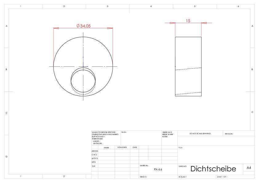

Hallo liebe Gemeinde,
ich habe versucht die Forumssuche zu bemühen, leider ohne großen Erfolg.
Aber wahrscheinlich ist das sowieso ein Problem, dass schnell zu lösen ist.
Jetzt mal zum Problem....ich hab da son unheimlich primitives Teil, von dem ich ne Zeichnung erstellen will.
In dem Teil ist eine Bohrung drin, um 5 Grad geneigt. Wie bemaß ich denn den Durchmesser und die Lage der Bohrung? Für euch hab ich eine PDF Datei des Zeichnung angehängt.
Oder brauch ich vllt ne neue Ansicht??Ich weiß es nicht....
Vielen Dank schonmal...für die Profis sicher kein Problem
Gruß Conrad

erstelle eine Schnittansicht und bemaße dort.
Grüße Andreas
Stillstand ist Rückschritt

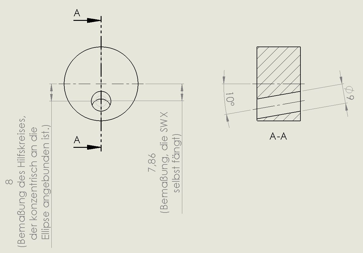

Hi Clinton,
die Frage bezog sich wohl mehr darauf, dass man in SWXSolidWorks die Mittelpunkte von Ellipsen nicht korrekt mit einer Bemaßung fangen, geschweige den Mittelkreuze darauf legen zu kann.
Grüße Günter
Wenn man in der Ableitung einen Skizeen-Kreis auf eine Ellipse legt, kann er einen Mittelpunkt fangen und das Maß stimmt dann auch, im Gegensatz zu dem, was er selbst fängt. Siehe Bild

@Clinton
was für
aufwendige Umwege
Überleg mal was Du beim fertigen für Maße brauchst!
Eine Schnittdarstellung oder das einblenden unsichtbarer Kanten halte ich jetzt nicht für aufwendig.
Grüße Andreas

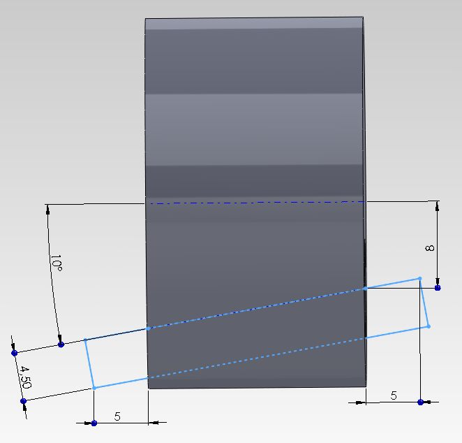

Hallo Zusammen,
ich bin derzeit dabei, mich etwas tiefer in SWX einzuarbeiten - und finde solche Fragen sehr interessant. Da kann ich jede Menge lernen.
Deshalb habe ich das "nachgebaut" - so wie in der Anlage zu sehen.
Da findet dann SWX mit der Bemaßung in der Zeichnung alles so, wie es sein sollte...
...das Modell habe ich so aufgebaut:
- zuerst Skizze für die Dichtscheibe
- diese dann ausgetragen
- eine Skizze für die Position der Bohrung auf der Stirnfläche (ein Punkt)
- eine Skizze für den Winkel der Bohrung durch das Modell (auf der Ebene Rechts)
- eine Ebene für die Szizze des Bohrungs-Ø in dem entspr. Winkel eingefügt
- Bohrung (linearer Schnitt) Ausgetragen (in beide Richtungen) - mit den Endbedingungen "durch alles"...
...und dann kommt das Ergebnis in der Zeichnung zustande.
Ich bin mir eben unsicher, ob das nicht zu umständlich ist - aber so findet SWX die korrekten Maße...

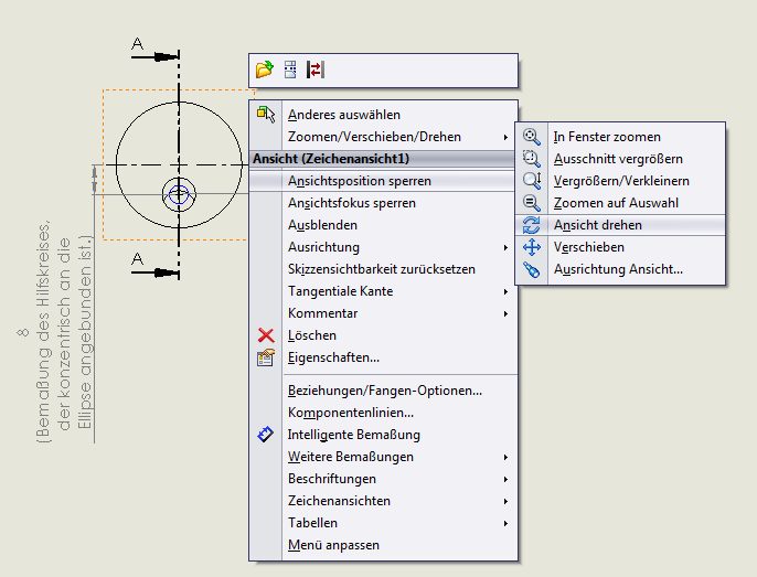

Original erstellt von Clinton:Nur die Ansicht müßte man um 90 Grad drehen, wie mache ich das?
Rechte Maustaste auf die Ansicht, die du drehen willst und dann den Menüpunkt Ansicht drehen auswählen.
