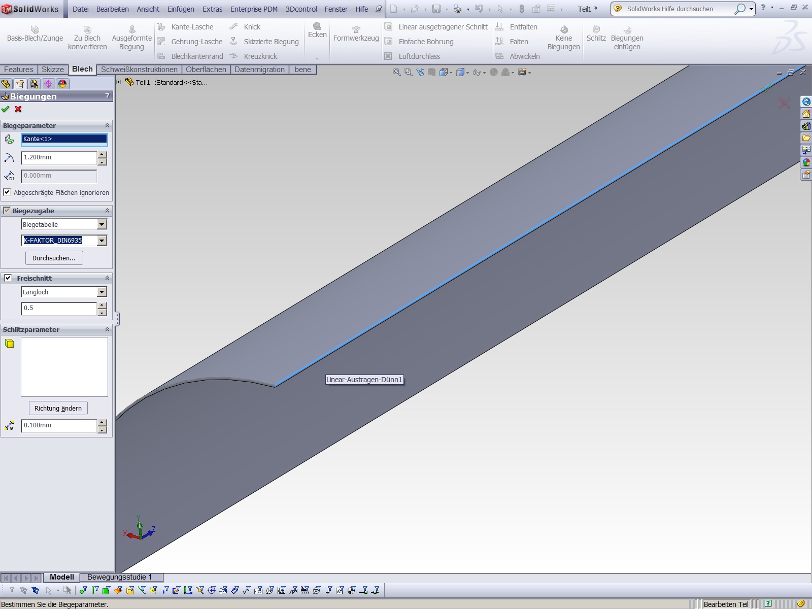

Ich hab folgendes Problem:
Ich habe in einer Baugruppe ein rundes Eckblech mit R=30 und der Dicke 2 über eine 90°-Rotation erstellt und möchte das Ganze gerne in ein Blech konvertieren, damit ich für die Fertigungszeichnung eine Abwicklung bekomme. Wie kann ich das denn am besten anstellen?
Gruß Markus

Moin Markus,
Ich denke das geht mit Biegung einfügen in den Blechfeatures!
.....lade mal hoch das Ding, dann hilft es sich besser!

Hallo Markus,
mit Biegung einfügen und dann musst du die Kante anselektieren.
Gruß bbonisch

Perfekt, hat funktioniert, danke Ihr beiden...
