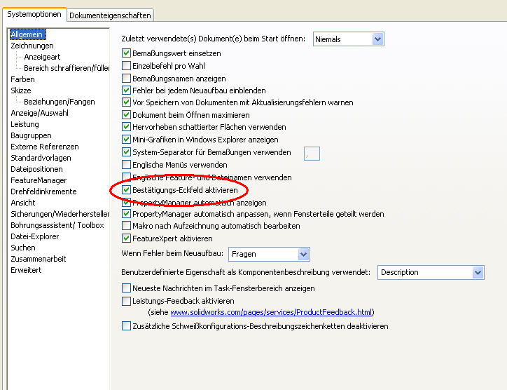

Einen schönen guten Morgen zusammen,
ich hätte da ein kleines Problem.
Bei mir wird das  Bestätigungs-Eckfeld und die Mittlere Auswahl nicht angezeigt.
Ich kann sie zwar Benutzen und anwählen aber ich seh sie halt nicht  .
Habe den Rechner auch schon mal neu gestartet, aber dieses hat kein Erfolg gezeigt.
Kennt jamand das und was könnte der Grund sein das es mir nicht mehr angezeigt wird
ich es aber benutzen kann?
Gruß Hobi

erstellt am: 13. Mai. 2011 07:28    Editieren oder löschen Sie diesen Beitrag!  <-- editieren / zitieren -->   Antwort mit Zitat in Fett Antwort mit kursivem Zitat    Unities abgeben: 1 Unity (wenig hilfreich, aber dennoch)2 Unities3 Unities4 Unities5 Unities6 Unities7 Unities8 Unities9 Unities10 Unities Nur für The Mc 7 10 Unities + Antwort hilfreich
siehe Anhang
Gruß Pille

Das wäre zu einfach.
Es ist ja da und ich kanns Benutzen nur ich sehe es nicht!!!

Hallo Hobi,
Original erstellt von The Mc 7:
Hm, arbeitest du wie in deiner Sysinfo beschrieben noch mit der 2008? Dann könnte es der in 2009 gefixte SPR 450328 "Confirmation corner show sketch icons and doesn't work if ConfigurationManager is accessed whilst creating features." sein. Es gab einige gefixte SPR im Zusammenhang mit dem Bestätigungseckfeld, kannst du das denn nachstellen oder ist das Ding generell nicht da, die Haken in den Optionen wie Pille geschrieben hat aber drin?

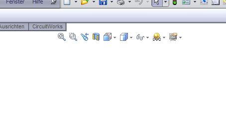

Hi Stefan,
ja ich Arbeite leider noch mit 2008 (aber nur noch 1 Woche)
Ja der Haken ist gesetzt.
Hatte ihn zur Probe auch schon mal raus genommen und neu gesetzt.
Hat aber keinen erfolg gehabt.
Das Eckfeld und die Mittlere Auswahlleiste ist dauerhaft nicht zu sehn.
Seit ca. 4 oder 5 Tagen.
Wie die Mittlere Auswahl Leiste jetzt richtig heißt weiß ich nicht.
Habe aber mal ein Bild angehangen

Hallo The Mc 7,
die mttlere Ansicht ist zu finden (zumindest bei SWX2010) unter
-Symbolleisten
-Ansicht (Head-Up)
Grüsse aus Röttingen

erstellt am: 13. Mai. 2011 11:16    Editieren oder löschen Sie diesen Beitrag!  <-- editieren / zitieren -->   Antwort mit Zitat in Fett Antwort mit kursivem Zitat    Unities abgeben: 1 Unity (wenig hilfreich, aber dennoch)2 Unities3 Unities4 Unities5 Unities6 Unities7 Unities8 Unities9 Unities10 Unities
Ja das wäre ja OK wenns aus wäre.
Aber ich kann es ja benutzen ich sehe es halt einfach nur nicht.
Werde ich wohl noch waren müssen bis 2010 drauf ist
und hoffen das dann das Problem weg ist

Hi Hobi,
eine Schuss ins Blaue; hast du 2 Bildschirme und SW nicht auf dem Hauptschirm?
Gruß bbonisch

erstellt am: 13. Mai. 2011 11:49    Editieren oder löschen Sie diesen Beitrag!  <-- editieren / zitieren -->   Antwort mit Zitat in Fett Antwort mit kursivem Zitat    Unities abgeben: 1 Unity (wenig hilfreich, aber dennoch)2 Unities3 Unities4 Unities5 Unities6 Unities7 Unities8 Unities9 Unities10 Unities Nur für The Mc 7 10 Unities + Antwort hilfreich
dann würde ich mal den Grafikkartentreiber prüfen, evtl. neu installieren.

erstellt am: 14. Mai. 2011 20:42    Editieren oder löschen Sie diesen Beitrag!  <-- editieren / zitieren -->   Antwort mit Zitat in Fett Antwort mit kursivem Zitat    Unities abgeben: 1 Unity (wenig hilfreich, aber dennoch)2 Unities3 Unities4 Unities5 Unities6 Unities7 Unities8 Unities9 Unities10 Unities Nur für The Mc 7 10 Unities + Antwort hilfreich
Hallo, ich kenne das Problem, wenn auf einer nicht CAD Karte (QUADRO/FIRE GL)SWXSolidWorks läuft.
Deine SYSINFO ist leider nicht ausgefüllt.
Aber ich tippe auf den Grafikkartentreiber.
mfG maddy

erstellt am: 20. Mai. 2011 12:32    Editieren oder löschen Sie diesen Beitrag!  <-- editieren / zitieren -->   Antwort mit Zitat in Fett Antwort mit kursivem Zitat    Unities abgeben: 1 Unity (wenig hilfreich, aber dennoch)2 Unities3 Unities4 Unities5 Unities6 Unities7 Unities8 Unities9 Unities10 Unities Nur für The Mc 7 10 Unities + Antwort hilfreich
Ich kenne das Problem auch, ab und an verschwindet es im Zeichnungsmodus! Um dann aus einer schnittskizze wieder heraus zu kommen drücke ich immer STRG-S (Speichern) dann geht er aus der Skizze heraus, so wie es sein sollte!
