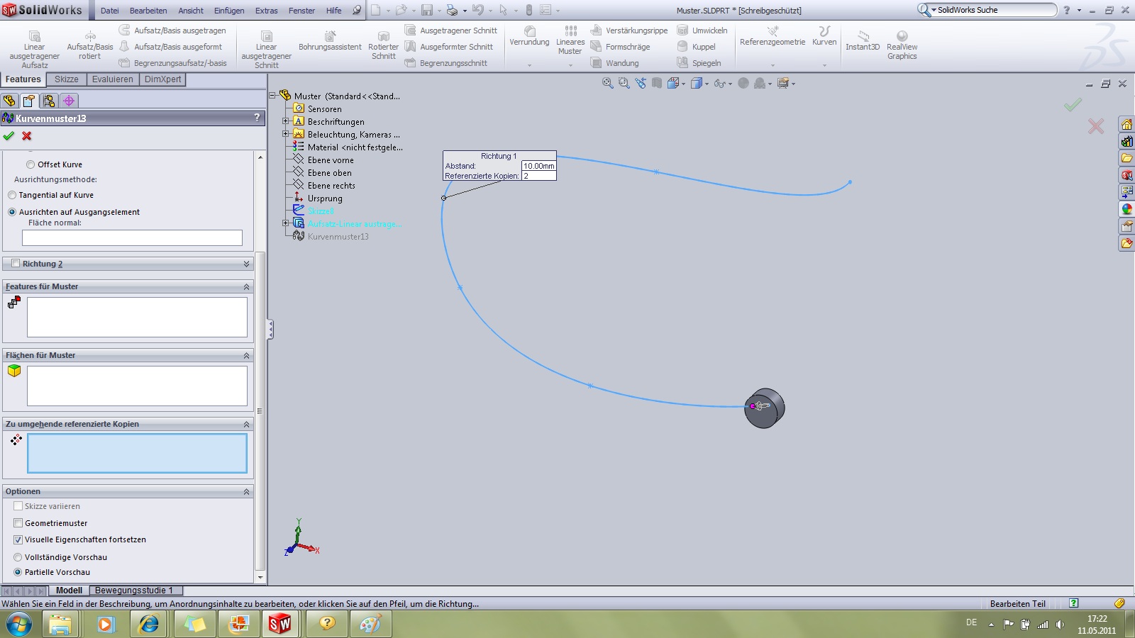

Hallo Leute,
ich möchte zum ersten Mal ein kurvengesteuertes Muster erstellen,bekomme aber ständig die gleiche Fehlermeldung.
"Warnung Kurvenmuster13 Einige referenzierte Kopien von Features sind unverbunden und werden nicht erstellt. Verwenden Sie die Körper-Option, um die verschiedenen Körper zu spiegeln/zu mustern."
Vielleicht weiß da Jemand weiter.
Rene

Hallo Rene
der Fehler ist genau das, was die Meldung besagt - die Körper sind unverbunden... Wenn Du den Abstand für die Musterung kleiner setzt als den Körperdurchmesser, wird das Feature ausgeführt
Was möchtest Du denn erreichen? Diverse Körper, die sich unverbunden im Raum befinden? Dann wähle den Zylinder als Körper, den Du innerhalb einer Baugruppe musterst. Möchtest Du nur ein Teil haben, könntest Du die Bahn mit minimalem Querschnitt austragen - somit wären alle Zylinder miteinander verbunden.
Viele Grüße - Axel

Original erstellt von Rene1:
Ja klar.
Wähle im Musterbefehl bitte nicht "Feature", sondern "Körper". Wie die Fehlermeldung schon sagt, kann man mit "Feature" nur verbundene Feature mustern, also nur, wenn sie miteinander verbunden sind - Löcher in einer Platte, Aufsätze auf einer Platte etc. Du willst aber (so wie ich es verstehe) den Körper mehrfach mustern.
Nimm deswegen den Körper!
Dann klappt es auch!

[QUOTE]Original erstellt von grisu486:
Wähle im Musterbefehl bitte nicht "Feature", sondern "Körper". Dann klappt es auch!
Vielen Dank für die zwei schnellen Antworten.
Ich möchte eine Kette an einem beliebigen Spline entlang konstruieren.
Die Antwort von Uwe ist genau die richtige Lösung.Problem: Das Feature "Körper für Muster" find ich nicht.
Rene
Klar geht das. Und zwar ist es so: Man kann das Musterfeature nicht so umändern. Lösch das Musterfeature und erstelle es neu. Dann hast Du die Wahl zwischen "Feature", "Flächen" und "Körper".
Dann klappt es auch mit dem Muster!

Danke Uwe,
jetzt ist alles klar.Funktioniert.
