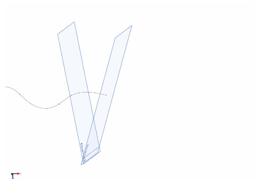

erstellt am: 09. Mai. 2011 14:22    Editieren oder löschen Sie diesen Beitrag!  <-- editieren / zitieren -->   Antwort mit Zitat in Fett Antwort mit kursivem Zitat    Unities abgeben: 1 Unity (wenig hilfreich, aber dennoch)2 Unities3 Unities4 Unities5 Unities6 Unities7 Unities8 Unities9 Unities10 Unities Nur für Exiluerdinger 10 Unities + Antwort hilfreich
Meinst du sowas; musst im Spline eine senkrechte Linie hinzufügen.
Gruß bbonisch

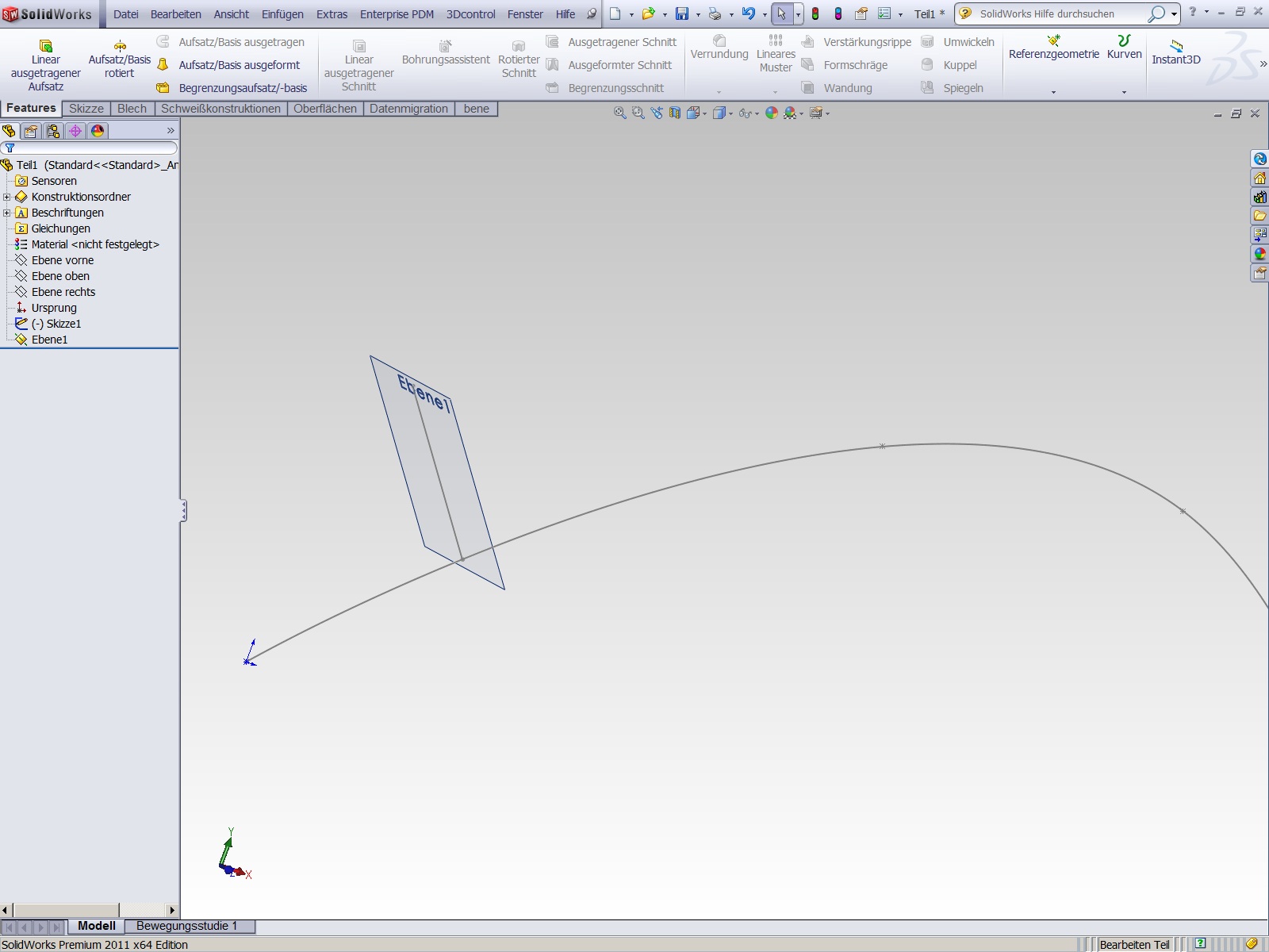

Teil9.pdf
mahlzeit,
ich denke du musst auf deinem Spline in jedem Fall einen Punkt erzeugen, durch den die Ebene verlaufen wird - d.h. in die Skizze den Punkt erstellen und dann wie gehabt als Ebenenreferenz den Spline und den erzeugten Punkt selektieren, ...
Gruß Olli

Ja, sowas meinte ich, danke!
In dem Moment wo Du die Antwort hier geschrieben hast hatte ich auch eine Lösung gefunden:
Ich habe auf den Spline einfach einen Skizzenpunkt (3D Skizze) gelegt, und dann als erste Referenz für eine Referenzebene den Punkt gewählt, als zweite Referenz dann den Spline selber. Dann geht es auch.
Die Lösung ist eigentlich recht simpel, da hatte ich offensichtlich heute morgen ein Brett vorm Kopf
Trotzdem vielen Dank für die Hilfe!!!
