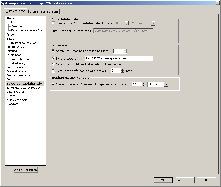

erstellt am: 02. Mai. 2011 16:34    Editieren oder löschen Sie diesen Beitrag!  <-- editieren / zitieren -->   Antwort mit Zitat in Fett Antwort mit kursivem Zitat    Unities abgeben: 1 Unity (wenig hilfreich, aber dennoch)2 Unities3 Unities4 Unities5 Unities6 Unities7 Unities8 Unities9 Unities10 Unities
Hallo Thomas,
danke für die schnelle Antwort.
Unter den Systemeinstellungen habe ich den Auto-Wiederherstellen-Ordner gefunden (er war aktiviert mit 10 min Speicherintervall):
c:\Dokumente...\Lokale Einstellungen\TempSWSicherungsverzeichnis\swxauto\
Allerdings war er leer! Wird der zu irgend einem Zeitpunkt automatisch gelöscht???

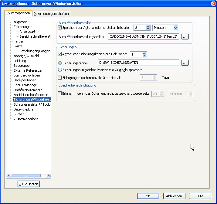

erstellt am: 02. Mai. 2011 16:48    Editieren oder löschen Sie diesen Beitrag!  <-- editieren / zitieren -->   Antwort mit Zitat in Fett Antwort mit kursivem Zitat    Unities abgeben: 1 Unity (wenig hilfreich, aber dennoch)2 Unities3 Unities4 Unities5 Unities6 Unities7 Unities8 Unities9 Unities10 Unities Nur für Denker 10 Unities + Antwort hilfreich
beachte bitte die Einstellung (bei mir, im Bild) für Sicherungen und nicht nur fürs Autowiderherstellen...

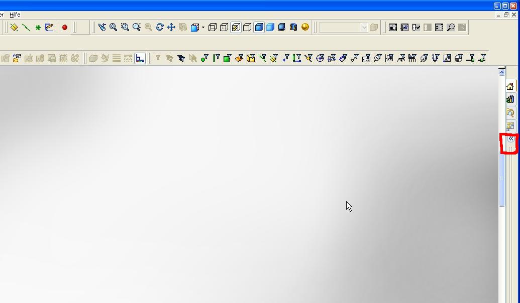

Das ist im Taskfensterbereich, ich vermute, damit der weitere Fortschritt des Starten nicht unnötig aufgehalten wird. Wenn also Wiederherstellungswürdige Dateien gefunden wurden sollten die dort zu finden sein (siehe zweiter Anhang).

Das waren wahrscheinlich keine Wiederherstellungsdateien (oberer Bereich der Optionenseite, bei mir im Screenshot z.B. ausgeschaltet, ich finde es unnütz), sondern Sicherungskopien. Das ist der zweite Block auf der Optionenseite und diese beiden Sachen haben nichts miteinander zu tun. Sicherungskopien werden beim Speichern erzeugt, in dem vor dem eigentlich Schreibvorgang die vorhandene Datei wegkopiert wird, danach erst gespeichert wird.

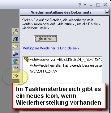

Ist da nicht im Taskfensterbereich ein weiterer Reiter, wenn SWX abgestürzt ist? (Bild)
Ich meine sowas in Errinnerung zu haben, weil ich mich da auch mal drüber geärgert habe.
Habe eben versucht einen Absturz zu provozieren, aber wie es so ist, läuft es dann auch stabil!

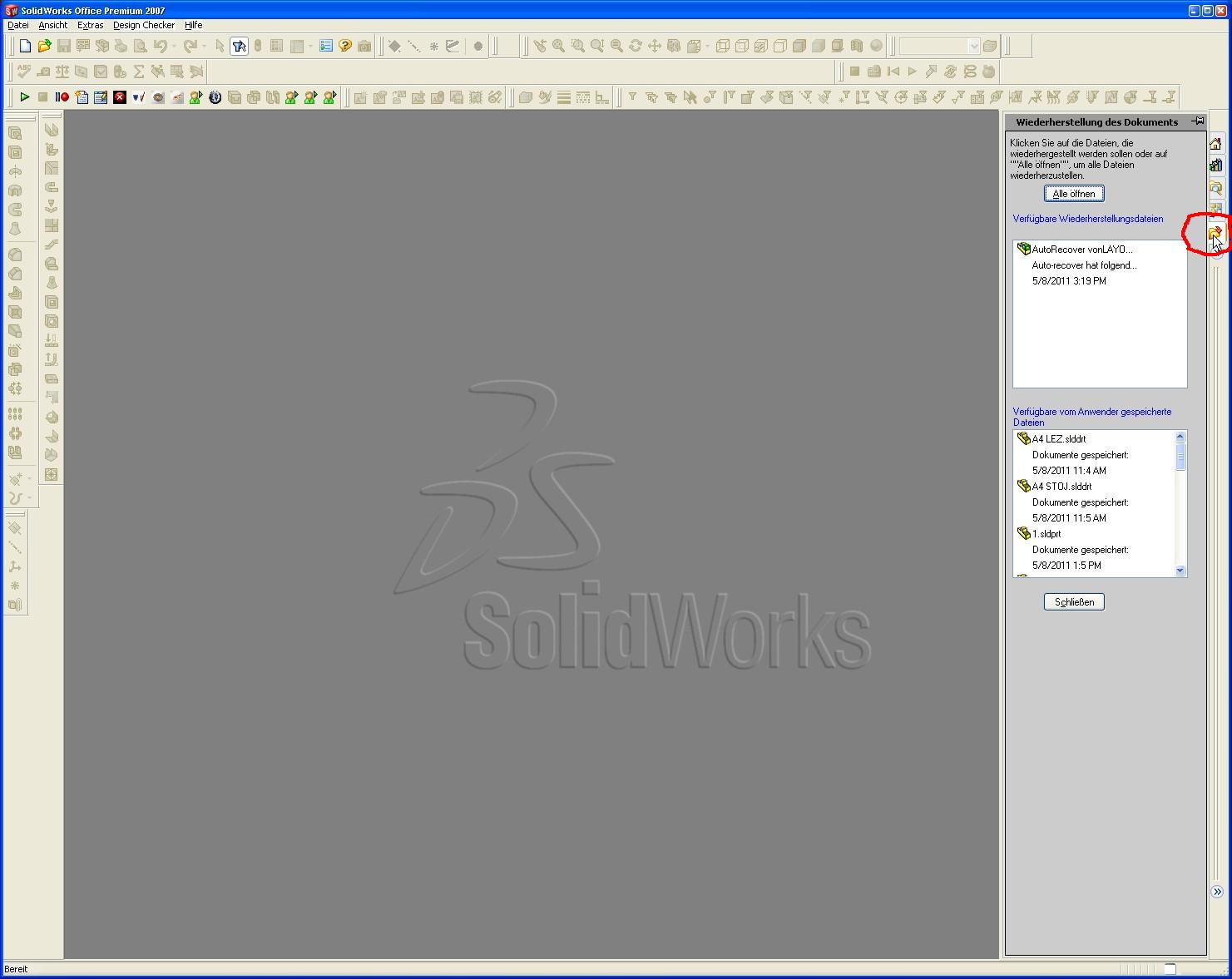

erstellt am: 08. Mai. 2011 15:28    Editieren oder löschen Sie diesen Beitrag!  <-- editieren / zitieren -->   Antwort mit Zitat in Fett Antwort mit kursivem Zitat    Unities abgeben: 1 Unity (wenig hilfreich, aber dennoch)2 Unities3 Unities4 Unities5 Unities6 Unities7 Unities8 Unities9 Unities10 Unities Nur für Denker 10 Unities + Antwort hilfreich
es hat zwar bischen gedauert aber ich hab jetzt das richtige Bild...

Stimmt nicht,
ich habe es am Anfang schon gesagt, hatte aber kein passendes Bild dazu... Jetzt habe ich es (es hat sich eben angeboten)...
