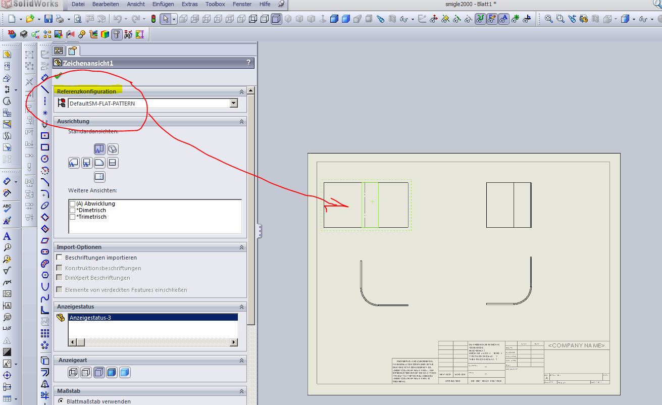

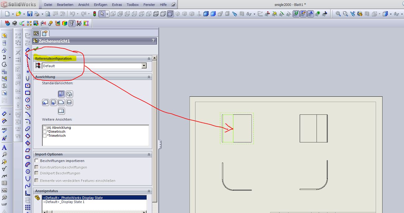

Hallo Leute,
habe lange gesucht und viel zum Thema Abwicklungen gefunden.
Aber nicht, wie ich ein Zeichnung von einem gebogenem Blechteil
ableite und als Zusatzansicht die Abwicklung einfüge.
Die Ableitung funktioniert bestens, sobald ich aber die Unterdrückung
vom Teil aufhebe, ändert sich nätürlich auch meine Zeichnung entsprechend.
Ich möchte aber das gebogene Teil sowohl die abgewickelte Ansicht auf
ein Zeichnungsblatt bekommen...
...hab´s noch nicht gefunden, wie´s geht...
Eventuell weiß ja jemand die Vorgehensweise...

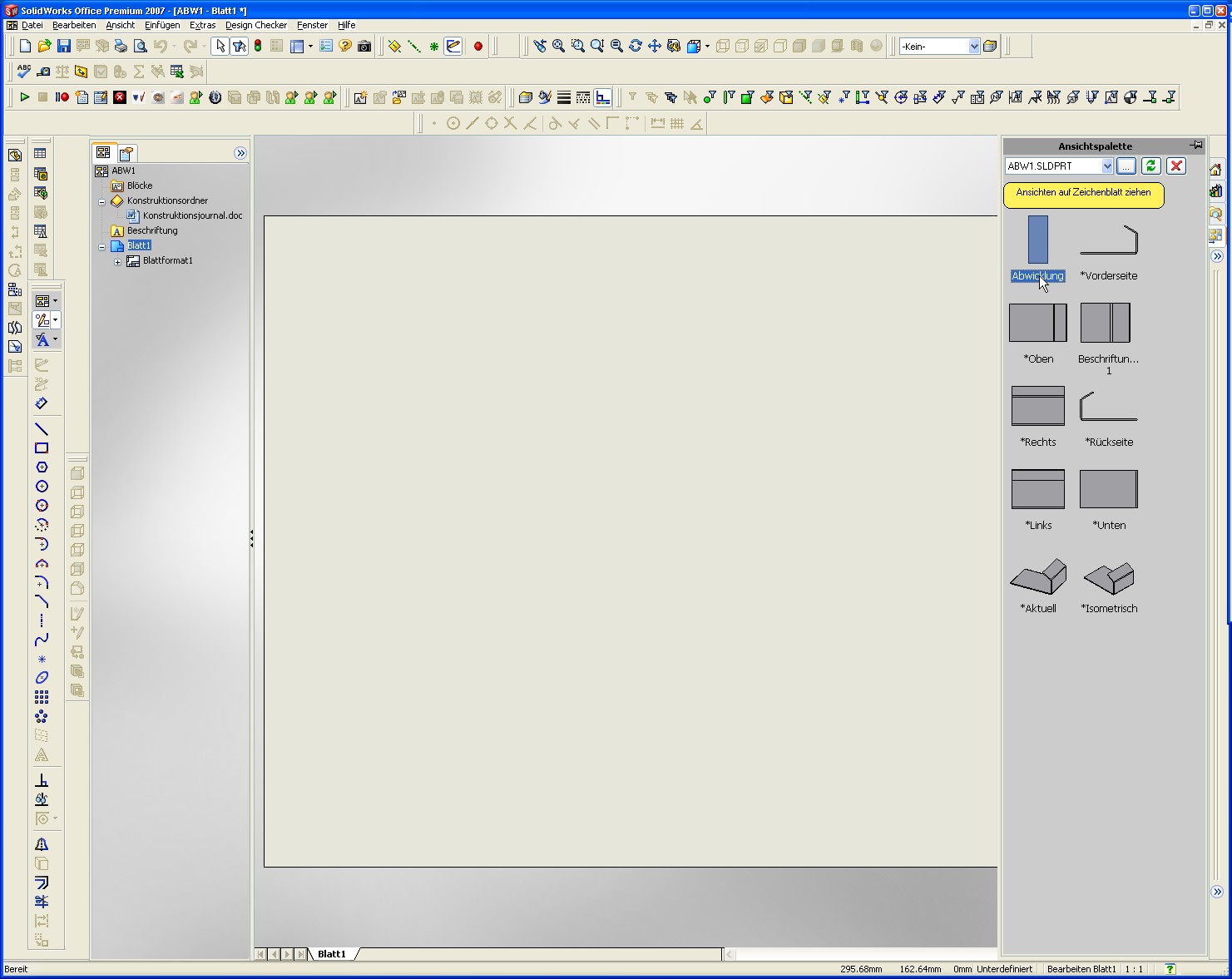

wenn Du genauer guckst, findest Du unter Ansichten (Zeichnungsableitung) auch eine, die Abwicklung (FlatPattern) heisst... Neues Blatt, FP drauf und nichts "KnopfDrücken"

Dein Blechteil (ich gehe mal davon aus, dass Du keine weiteren Konfigurationen o.ä. drin hast?) modellierst Du ganz normal mit allem drum und dran, unterdrückst an dieser Stelle also gar nichts. Dann gehst Du auf Dein Icon Zeichnung aus Teil/BG erstellen, achte hier aber darauf, dass Du die Ansicht über die Ansichtspalette rechts auswählst - hier wird neben den üblichen Ansichten auch die Abwicklung angeboten. In den einzelnen Anichten auf der Ableitung brauchst Du dann mit weitergehenden Unterdrückungen überhaupt nicht mehr zu arbeiten.

Hallo Tommi,
hier die Bilder dazu

ja 2006... K.A. aber man kann in diesem Fall (falls, wie oben beschrieben, nicht geht ) eine Konfiguration anlegen, wo eben das Teil als Abwicklung dargestellt wird. Durch Wahl der entsprechenden Konfiguration/Blatt hast Du dann, was Du willst.

Ich habe mich gerade eben ne Stunde mit einem ähnlichen Problem herumgeschlagen.
Ich konnte eine Abwicklung in meine Zeichnung einfügen und die war auch ok. Heute, einige Wochen nach Erstellung der Zeichnung musste ich eine kleine Änderung machen. Die Abwicklung wurde nun als Grundriss des gebogenen Teiles dargestellt ...
Das Problem war, dass meine "Unterkonfiguration" StandardSM-FLAT-PATTERN nicht abgewickelt war. Vermutlich war ich irgendwann unbemerkt in dieser Konfiguration und habe die Abwicklung unterdrückt.
Problembehebung:
Im Part in den ConfigurationManager gehen, dort das + vor der Konfiguration anklicken und in der Unterkonfig FLAT-PATTERN die Unterdrückung der Abwicklung entfernen.
