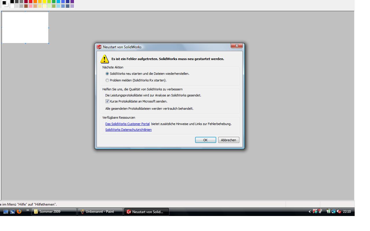

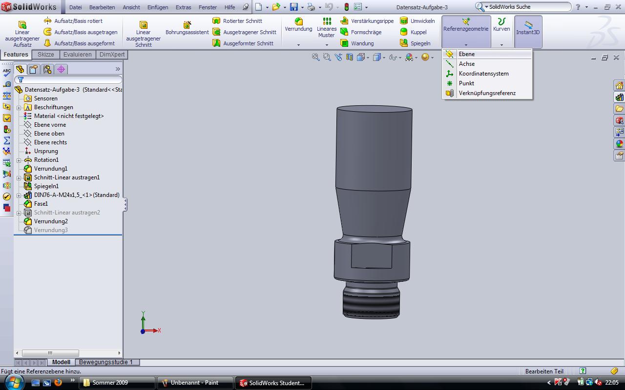

ich bin am verzweifeln!!!!!!!!!!!!
Wenn ich über Referenzgeometrie eine Ebene erstellen will stürzt jedesmal SWXSolidWorks ab , dies hat bis jetzt immer gefunzt, warum jetzt nicht mehr???????
Kann mir jemand einen Tipp geben?
Meine Vorgehensweise ist wie folgt:1. Teil ist geöffnet; 2.klick auf Ref-geom; 3. wähle Ebene. nach diesen Schritte stürzt SWXSolidWorks ab
Bei 10 Versuchen immer das Gleiche!!!!!!!!!!!
Gruß und schon mal Danke
Harry

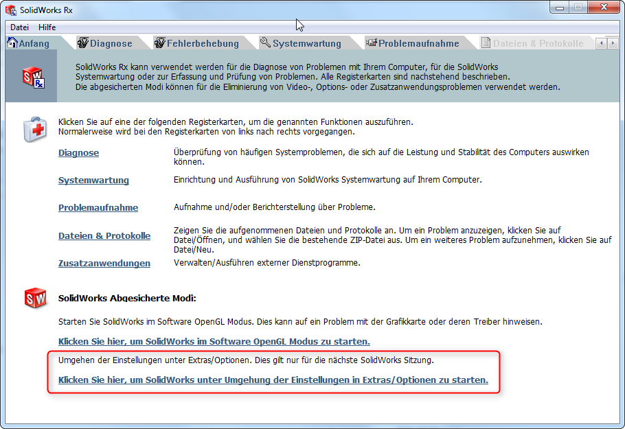

Hallo Harry,
spontan fällt mir da noch das "Löschen der temporären Daten" ein. Am
leichtesten geht es mit dem Solidworks RX unter dem Punkt Systemwartung.
Andreas

erstellt am: 27. Apr. 2011 22:54    Editieren oder löschen Sie diesen Beitrag!  <-- editieren / zitieren -->   Antwort mit Zitat in Fett Antwort mit kursivem Zitat    Unities abgeben: 1 Unity (wenig hilfreich, aber dennoch)2 Unities3 Unities4 Unities5 Unities6 Unities7 Unities8 Unities9 Unities10 Unities
Hallo und Danke für Eure Antworten.
Ich hab mal das mit SWXSolidWorks Rx probiert, danach hatte ich keinen Erfolg.
Hier sind einige Bilder, vielleicht könnt Ihr damit was anfangen. Auf Bild 2 wird angezeigt wenn dann SWXSolidWorks abgestürzt ist.
Naja, einen Erfolg gibts dennoch und zwar wird SWXSolidWorks tatsächlich neu gestartet was vor der Aktion mit Rx nicht der Fall war.
Harry

Eine Idee habe ich noch: Starte Dein SWX doch bitte mal aus dem RX-Tool heraus "unter Umgehung der Einstellungen unter Extras/Optionen..."
Damit hast Du ein neues SWX-Benutzerprofil, dann ist Dein SWX also quasi jungfräulich
Wenn das Einfügen von Referenzgeometrie dann funktioniert, dann war in Deinem Benutzerprofil ein Schuss. Das ist nicht schön, aber lösbar.
Wenn das Einfügen von Referenzgeometrie dann immer noch nicht funktioniert, spätestens dann solltest Du Dich mit Deinem Reseller in Verbindung setzen, damit sich ein Fachmann der Sache annimmt. Vielleicht gibt es ja tatsächlich eine Konstellation, in der SWX reproduzierbar abstürzt. Dann sollte SWX das wissen, um es beheben zu können.

erstellt am: 29. Apr. 2011 18:13    Editieren oder löschen Sie diesen Beitrag!  <-- editieren / zitieren -->   Antwort mit Zitat in Fett Antwort mit kursivem Zitat    Unities abgeben: 1 Unity (wenig hilfreich, aber dennoch)2 Unities3 Unities4 Unities5 Unities6 Unities7 Unities8 Unities9 Unities10 Unities
Hallo Uwe,
Danke für deinen Tipp.
Habe SWXSolidWorks aus SWXSolidWorks Rx gestartet und es war wieder ddas Gleiche, ich werde das meinem Händler mitteilen
