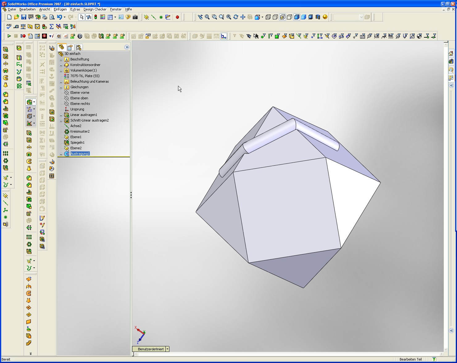

hallo,
ich habe einen körper mit mehreren oberflächen/facetten. nun möchte ich, eine zusammenhängende ausnehmung (linear austragen) auf diesen flächen gleichzeitig erzeugen. anderes gesagt, die ausnehmung erstreckt sich über mehrere flächen. da diese ausnehmung in realität in einem prozessschritt erzeugt wird, möchte ich dies also auch in sw mit einem feature erstellen und nicht umständlich auf jeder oberfläche einzeln zeichnen. zudem sind es auch sehr viele oberflächen, was es sehr umständlich bei änderungen macht. zudem soll die ausnehmung bezüglich der entsprechenden fläche die gleiche tiefe haben!
gibt es einen möglichkeit, dies mit einer skizze und einem austragen schritt zu erledigen?

Ein Feature,mit der Skizze auf einer Oberfläche, wirkt auch auf den anderen Flächen, so es sie erreicht. Meinst Du aber zb. einen Oktaeder und auf jeder Fläche soll zb eine definierte Bohrung angebracht werden ? In diesem Falle wirst Du um ein Feature pro Fläche nicht drumrumkommen. Bei gleichmäßiger Anordnung der Flächen könntest Du natürlich versuchen, ein Muster des Features zu erzeugen oder vielleicht geschickt an Hilfsebenen zu spiegeln.

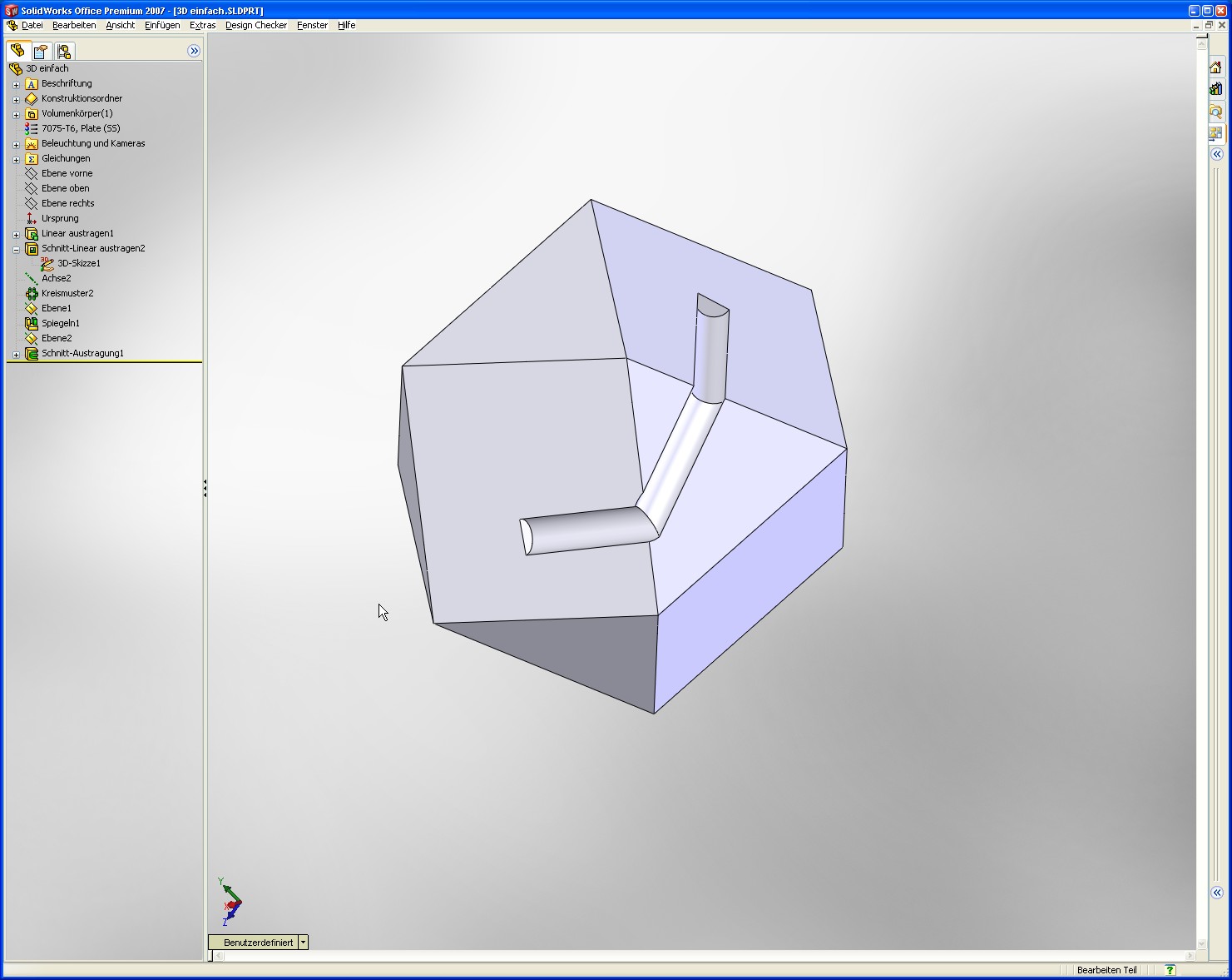

ja, beispielhaft kann man sich ein octaeda vorstellen und ich möchte über drei seiten, eine nut fräsen. den trick mit dem muster kann ich leider nicht anwenden...
ich hab da ein feature gefunden "3D skizze", aber so richtig komm ich damit noch nicht zu rande. wäre das evtl. eine lösung?

3Deinfach.zip
ob das hilft...?

danke.
ich glaube, dass könnte passen. der interesse halber, gibt es das auch mit auftragen?

klaar, statt Ausgetragener-Schnitt nimmst Du Ausgetragene-Austragung
