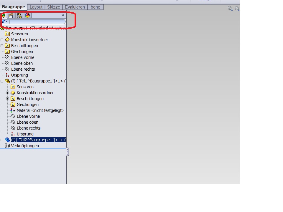

Hallo und guten Morgen allerseits
gibt es bzgl. virtueller Komponenten eine Möglichkeit, sich diese per Knopfdruck im Modell anzeigen zu lassen, ähnlich wie "Ausgeblendete Komponenten anzeigen"? Ich habe einige grössere BG´s, die relativ tief verschachtelt sind, und die ich nur ungerne Teil für Teil aufclicken möchte, um nach eckigen Klammern zu suchen...
Hier im Forum wurde mal etwas Ähnliches auf Makro-Ebene versucht, aber... eigentlich sollte sowas auch mit Bordmitteln funktionieren?!?
Bin für jeden Tipp dankbar!
Viele Grüße - Axel

Hallo Axel,
vielleicht über Filter.
Gruß bbonisch

Hi bbonisch
Das wars  MERCI - volle Punktzahl
Mit dem Filter an der Stelle hatte ich noch nie gearbeitet...
^ zeigt alle virtuellen Elemente an
° öffnet den kompletten Featurebaum etc...
Richtig nett, was sich sonst noch so alles hinter den Sonderzeichen verbirgt

Gute Idee. Und dann mit dem " ^ " im Auswahlfilter sollte es funktionieren.
