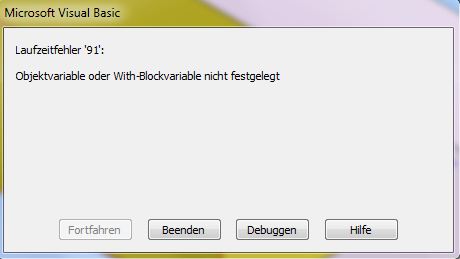

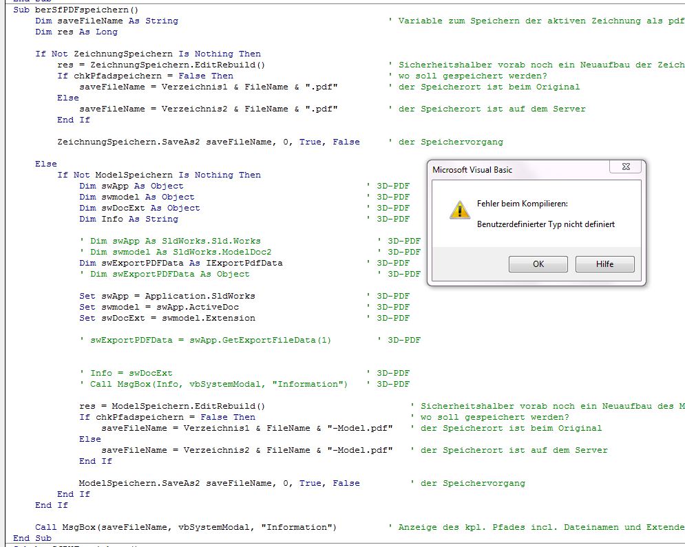

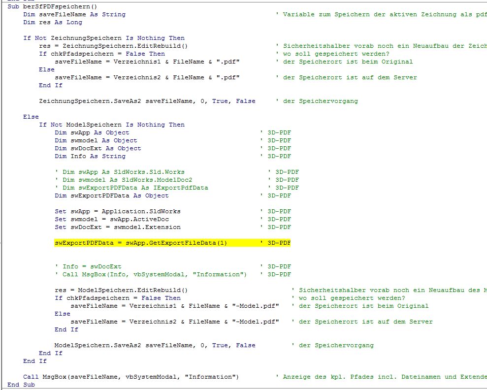

Deine beiden Zeilen habe ich wie folgt geändert, da sie Fehlermeldungen verursachten.
Dim swApp  As SldWorks.SldWorks      in      Dim swApp  As Object
Dim swmodel As SldWorks.ModelDoc2    in      Dim swmodel As Object
Hinzugefügt habe ich folgende Zeile, da nicht deklariert.
Dim  swDocExt As Object
Folgende Zeile verursacht den Fehler siehe Bild 01.
dim  swExportPDFData as IExportPdfData
Ändere ich diese Zeile wie folgt, verursacht es einen Fehler wie in Bild 02 und 03 zu sehen.
dim  swExportPDFData as Objekt
Ich bekomme noch nicht einmal die MsgBox zum laufen, weil Info = swDocExt bzw. = swDocExt.text nicht funktioniert.
Dabei ist doch heute Sonntag, da müsste es doch eigentlich klappen.
Evtl. fällt dir noch etwas ein.
Wenn du möchtest, hänge ich auch das Makro hier rein.
Grüße, Andi
