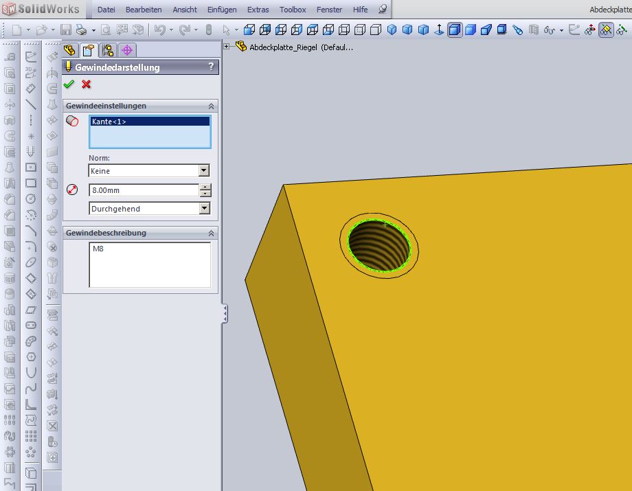

bin leider nicht fündig geworden mit meinem Anliegen.
Ich habe STEP- Dateien erhalten, in deren Modell natürlich bei der Featureerkennung nur Bohrungen erkannt werden. Soweit so gut.
Gibt es eine Möglichkeit in SWXSolidWorks Bohrungen in Gewindebohrungen umzuwandeln? In einem Bauteil sind etwa gut 40 Bohrungen vorhanden, die in Gewinde umgewandelt werden müssen.
Hoffe sehr, Ihr könnt mit einen Rat geben?!?!

das kannst Du mit der Gewindedarstellung machen
