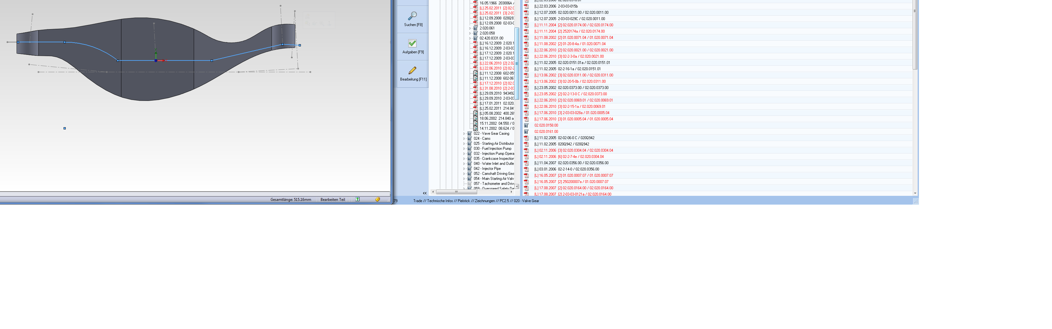

Hallo Gemeinde,
ich habe ein Problem beim Erstellen eines Gußteiles.
Es handel sich dabei um einen geschwungenen Hebelarm (siehe Anhang - die Kontur ist nur symbolisch - das Originalteil darf ich leider nicht abbilden).
Im Körper ist eine blaue Linie zu sehen, die den Verlauf der Trennfuge markiert - dieser Verlauf sollte sich theoretisch von alleine ergeben.
Mein Problem ist jedoch, dass ich beim Erstellen der Formschräge nicht die geschwungene Kontur anwählen kann.
Versuche ich von der Draufsicht aus einen Schnitt mit Schräge zu erstellen, wird diese Funktion sofort ausgegraut, sobald ich als Referenz die Fläche, statt der Skizzierebene, wähle.
Und hier komm ich nicht weiter! Wie kann ich die Formschräge mit definiertem Winkel in Abhängigkeit der Fläche erstellen? Da die Vorgabe ist, dass die Oberseite des Körpers eine stetige Breite von xx mm hat.
Ich danke vielmals im voraus für die mir hoffentlich entgegengebrachte Unterstützung.

Hallo stoteac,
Spalte die Außenfläche an der Formteilung mit der Trennlinienfunktion auf. Dann solltest Du mit Formschräge und der Option Trennfuge deine Schrägen einbringen können.

ich denke du musst im Verlauf der blauen Linie eine Oberfläche erstellen und das Teil mit einem Oberflächenschnitt in 2 Teile teilen. Jetzt an jedes Teil per 3D Skizze die Außenkante als Trennfuge anfügen und übers Feature "Formschräge/Trennfuge" die Entformung starten. Später die Teile übers Feature "Kombinieren" wieder vereinen.

Hallo Jonischkeit,
vielen Dank für deine Atnwort. Soweit hab ich das erstmal hinbekommen und die Trennlinie erstellt.
Jedoch nimmt er beim erstellen der Trennfuge nun die Trennlinie als referenz - soll heissen er macht von dort ausgehend smaler/breiter. Ich benötige aber die Außenkannten als Referenz.
Habe ich falsche Einstellungen, oder geht es dann mit dieser Methode nicht?
@T.C. ... ich glaube auf diese Weise bin ich es gerade am Umsetzen, wenn auch nicht mit der Funktion Oberflächenschnitt. Dies erscheint mir aber gerade sehr aufwändig?!

Hallo stoteac,
kannst Du zumindest mal Dein Beispielteil hier reinstellen? Dann kann man Dein Problem leichter nachvollziehen und Dir an diesem Teil eine Lösung anbieten.

Original erstellt von stoteac:
Hallo Jonischkeit,
Ja ich denke das ist der falsche Ansatz.
Mit den Deckflächen als 'neutrals' wirst Du wohl nicht mit beiden Hälften genau auf die Splitline treffen können.
Besser Du nimmst die Trennlinie als Neutrale und draftest nach oben und unten.
