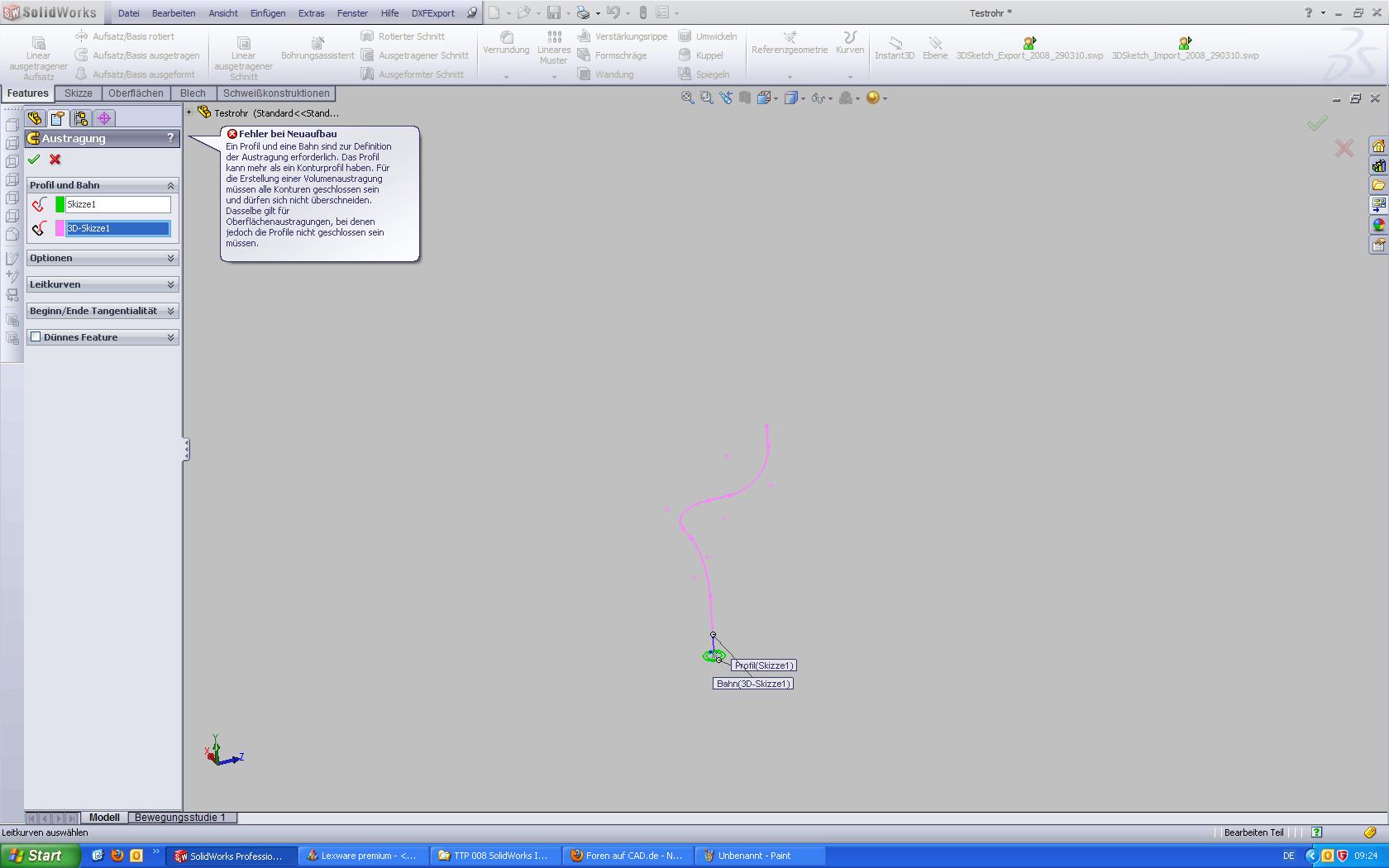

Hallo CAD-Gemeinde,
das ist jetzt bestimmt total die Dummy-Frage, aber ich komme einfach nicht weiter. Die Solidworks-Hilfe war mir auch keine wirkliche Hilfe.
Ich möchte Rohre mit Hilfe einer 3D-Skizze erstellen und sie dann mit Profil und Bahn austragen. Aber es kommen immer Fehlermeldungen.
Bisher habe ich Rohre immer mit der normalen Skizzenfunktion erstellt und dann immer die Ebenen gewechselt (ich weiß, ist kompliziert, aber geht). Da funktioniert Austragen mit Profil und Bahn einwandfrei.
Muss ich jetzt bei der 3D-Skizze was besonderes beachten?? Ich habe mal ein Bild angehängt, wo auch die Fehlermeldung zu sehen ist.
Ich bin mir sicher, dass ihr mir sehr schnell helfen könnt
Inga

schau mal ob dein Profil wirklich geschlossen ist.
Dirk

Hallo Dirk,
ich habe grade noch mal die 2 Kreise, aus denen das Profil besteht, gelöscht und neu gezeichnet. Und siehe da: Es funktioniert
Das muss ich jetzt nicht verstehen oder? Wie kann ein Kreis, den man mit der Kreisfunktion erstellt hat, nicht geschlossen sein?
Ich danke dir auf jeden Fall für den Tipp. Ich hätte den Fehler niemals an dieser Stelle vermutet bzw. hab ich eigentlich gedacht, ich habe falsch konstruiert.

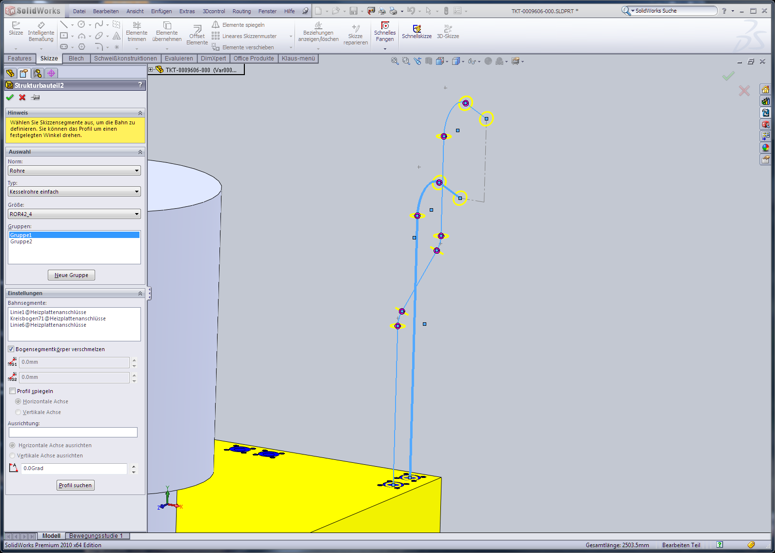

Kleiner Tipp am Rande: Zeichne das Rohr als Strukturbauteil, dass geht schneller und einfacher.

kann dem letzten vorschlag nur zustimmen
will mir auch für entwürfe mal bei zeiten die Rohre vorbereiten, brauchs nur für entwürfe und aufstellpläne manchmal, angebotsstadium
später werdens eh mit einem rohrleitungsprogramm erstellt und von dort rein geladen
lg martin

Genau das ist meine Arbeitsweise. Erst die ganzen Rohre als Dummy-Teil zeichnen und hinterher eine neue Baugruppe erzeugen und das Dummy als Hülle einfügen und dann die einzelnen Rohre mit dem Routing ausarbeiten. So bekommt eine 1a flache Verknüpfungsstrategie. Oftmals hat man in der Planung auch noch Änderungen und die lassen sich so schneller bearbeiten.
Gruß und schönes WE, Klaus.
