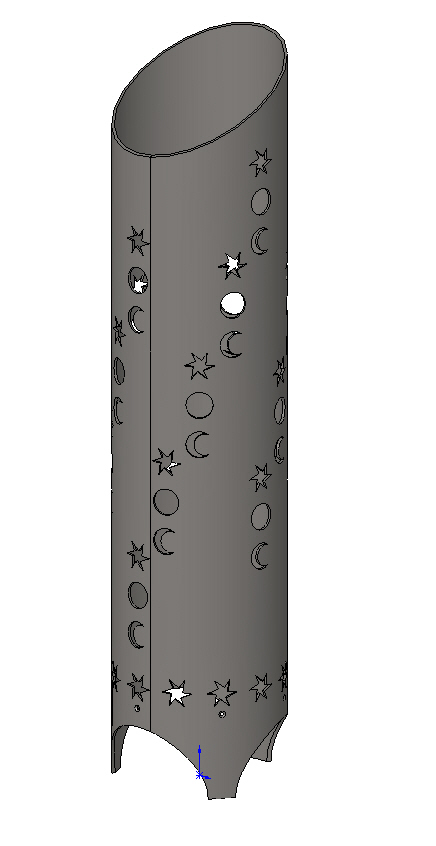

liebes Forum
ich versuch dieses Feuerrohr abzuwickeln
gemäs vielen Anleitungen hier im Forum geht dies ohne Probleme
ich brauche eine Awicklung damit der Laser-Typ dies als DXF in seine Steuerung einlesen kann
habe leider niemand gefunden der dies direkt ins Rohr lasern kann
ich verwende SWXSolidWorks 2011
besten dank
gruss aus murten
thomas

Hallo aeschbi
Schalte auf Blechbearbeitung um
Biegungen einfügen
eine deiner Schlitzkanten auswählen
fertig..
ich habe alle Schnitte und Kurvenmuster ausgeblendet, mein Rechner hat sich 2 mal aufgehangen...

bestes Forum der Welt!!!
@Olaf Wolfram
besten Dank
U sind unterwegs
genau dies habe ich gesucht
BTWBy the way (So nebenbei bemerkt): mein Rechner ist nicht hängen geblieben, habe also gar nicht so eine schlechte Kiste
