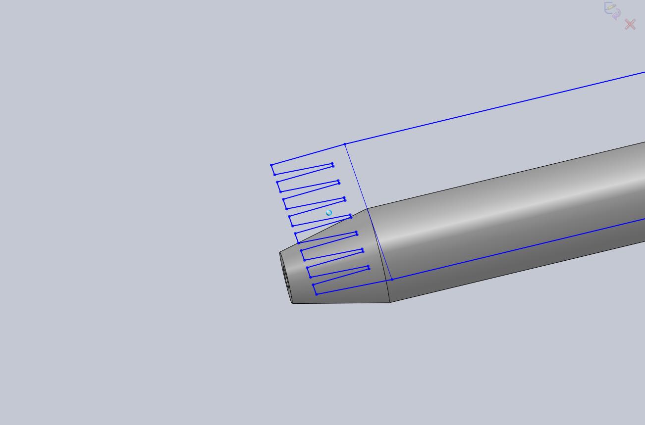

Hallo an alle Wissenden,
ich habe hier folgendes Problem. Ich soll eine bestehende Folie um eine Hülse wickeln. Bei dem Zylindrischen Teil kein Problem. Nur im vorderen Bereich klemmt es. Wie kann ich die Form auf den Kegel bekommen, so das es aussieht als ob die Folie darum gelegt wäre?
Ich hoffe ihr könnt mir da Tipps geben.
vielen Dank
Marcel

Normal modellieren, die Segmente mit dem entsprechenden Winkel anbringen und mit "Verbiegen" verwenden!
...oder im Blechmodul erstellen -->skizzierte Biegung-->und die Biegelinie entsprechend deinen Segmenten "mustern".

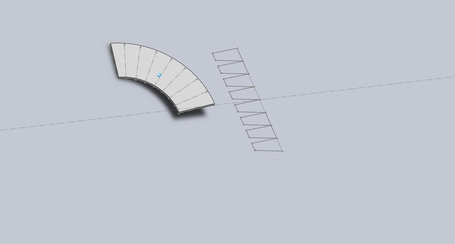

Hallo nochmal,
vielen Dank für Deine Hilfe. Leider hat es mir noch nicht wirklich weiter geholfen. Nun habe ich einen anderen Lösungsansatz. Ich wickle den Konus ab. Das hab ich schon geschafft. Aber nun ist die Abwicklung rund. Ich benötige aber eine gerade. Wie in der Skizze daneben. Kann ich die Abwicklung begradigen?

schau mal hier:
http://ww3.cad.de/foren/ubb/Forum2/HTML/022024.shtml

vielen Dank, der Link hat mir geholfen. Das hätt ich schon mal geschafft.
