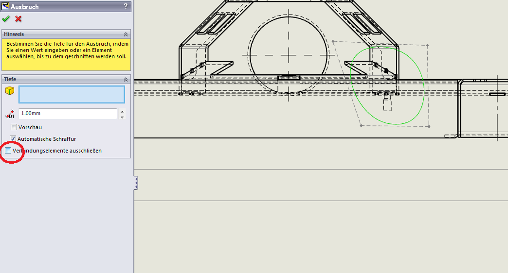

Hi, ich habe gerade einen Ausbruch gemacht, in dem ein von mir definiertes Verbindungselement vorhanden ist. Leider wird dies trotzdem geschnitten.
Gibt es in SWX2011 noch einen anderen Trick ausser "IstFastener" auf Wert 1 zu setzen und im Ausbruch zu sagen "Verbindungselemente ausschließen"?
Ist echt blöd, wenn der Kegelschmiernippel geschnitten dargestellt wird.. lach...
(Kommt übrigens NICHT aus der Toolbox, die haben wir nicht...)

hat sich erledigt... wer lesen kann ist klar im Vorteil.... nat. heisst es nicht ISTfastener sondern ISFastener... grrr...
jetzt gehts...

bis 2009 ging dies bei mir mit dem beschriebenen flag nur im schnitt jedoch nicht im ausbruch
hier war dann über die eigenschaften handarbeit gefragt
die 2011 hab ich diesbezüglich noch nicht getestet

Hallo Zusammen,
auch in SW2009 konnte man das Verbindungselement rausnehmen.
s. Bild. Das hier ist zwar 2010 aber ich meine es ging schon länger so mit dieser Auswahlmöglichkeit ( auch < SW2009 ).
MFG Robert Hess.

Hallo Ramona,
hier vielleicht ein kleiner Tipp:
Falls Du/Ihr die Eigenschaften Registerkarte zum Ausfüllen der Dateieigenschaften (Benennung, Konstrukteur, Datum, usw.)verwendet,
kannst Du hier ein Kontrollfeld für Normteile verwenden.
Anbei ein ScreenShot.
Hier kann der Anwender schnell und einfach jedes Teil zu einen "Verbindungselement" machen.
Diese Registerkarte zum Ausfüllen der Dateieigenschaften gibt es ab SWX2009.
