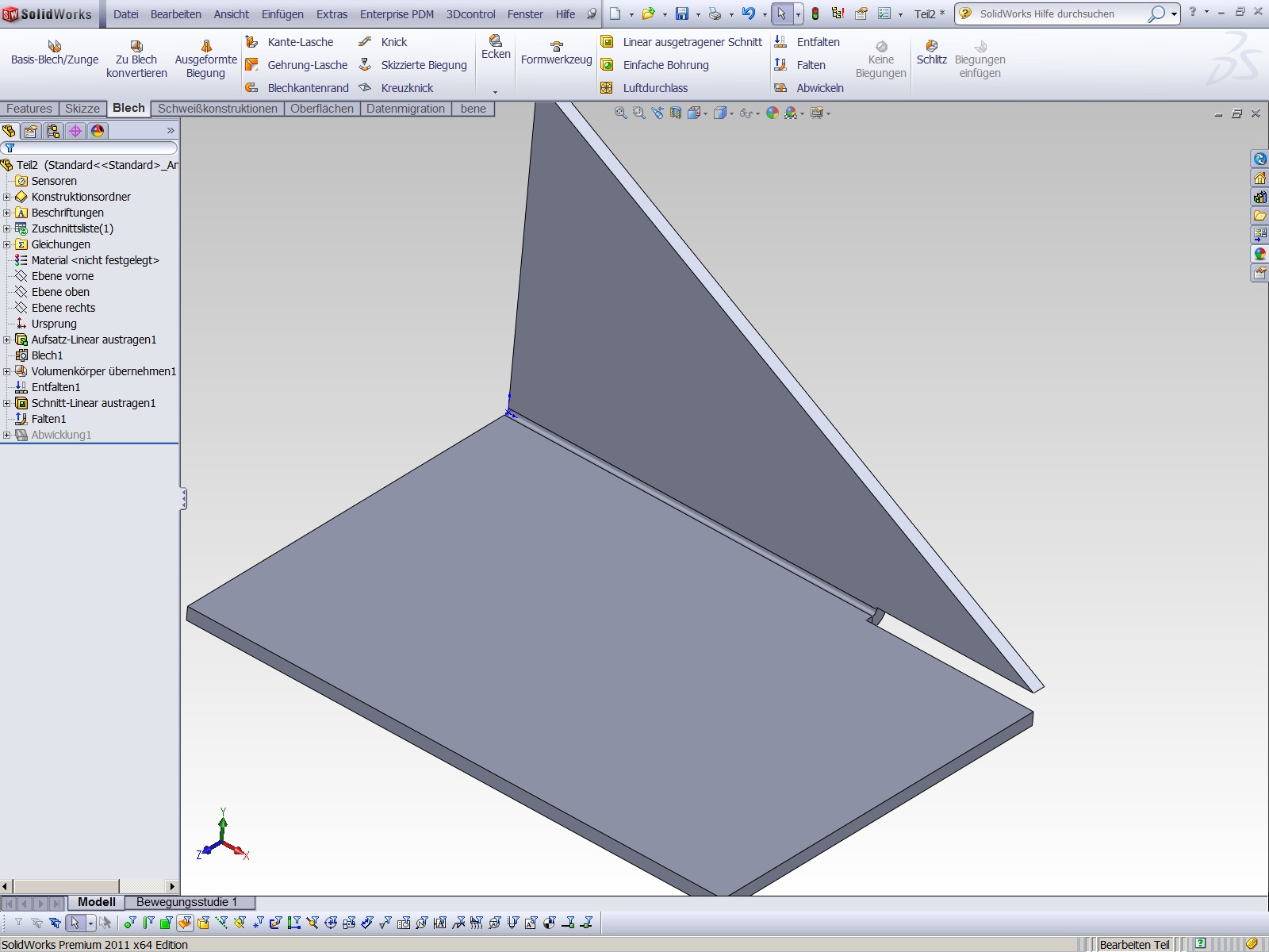

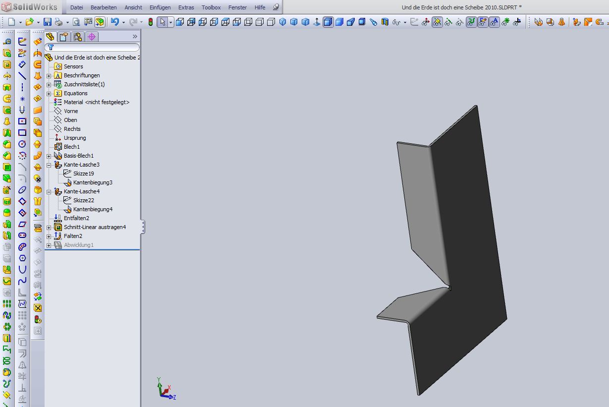

Mahlzeit zusammen,
ich bin gerade dabei ein Blechteil zu "basteln" und aergere mich, dass der Freischnitt nicht so ausgefuehrt wird, wie es zum Biegen erforderlich ist.
Auf dem Bild ist die abgebogene Lasche und der "Freischnitt", der min. die laenge der abgebogenen Lasche haben muss.
Er weigert sich jedoch beharrrrrrlich diese anzunehmen.
Verwende ich die Freischnittfunktion in abgewickelter Ansicht, ist dieser wieder verschwunden wenn ich wieder in die gebogenen Ausfuehrung zurueckgehe - steht ja schliesslich auch unter dem Icon Abwickeln im Featurmanager.
Nun bin ich in Sachen Blechtool nicht sonderlich fit und ueberzeugt, dass mir jemand helfen kann?!
Dank
Gruß Olli

Die Eckentrimmung (Freischnittfunktion >> welche du wahrscheinlich meinsst) funktioniert nur im Abgewickeltem Zustand, das reicht normalerweise auch aus, da die "Abkanter" ja eh nicht mehr auskönnen, wenn das Teil mal geschnitten wurde.
Außerdem soll es Performance sparen...
Trotzdem habe auch ich dies bemängelt und als Verbesserungsvorschlag bei SolidWorks eingebracht >> Wende dich dazu an deinen Reseller...
Ansonsten müsstest du den Freischnitt manuell anpassen.
Mfg Metallica88

Hallo Olli
Hast du in den Systemoptionen "Prüfung auf Selbstschneidung ignorieren" den Haken gesetzt?

moin,
doch,doch der ist aktiv und es wird mir auch angezeigt, dass da eine Ueberschneidung vorliegt - das Problem ist aber, dass ich die Parameter fuer den erforderlichen Freischnitt bei dieser Form der Biegekanten nicht vernuenftig im 3D einbringen kann (und auch sehen kann).
In der Abwicklung kann ich ja entsprechende Freischnitte setzen - die sehe ich aber in der gebogenen Ausfuehrung nicht sehe und ich bekomme die "Fehlermeldung".
Also auf den Punkt gebracht: SWXSolidWorks ist in diesem Fall nicht unbedingt von einem "Blechbearbeiter" geschrieben.
Gruß Olli

Feature Enfalten nutzen_Freischnitt anpassen mit linearem Schnitt_Feature Falten anwenden
und gut

also entweder lädst Du jetzt mal ein Beispiel hoch,
Beispiel als SWXSolidWorks Part bitte!
Dann kann man Dir am Objekt einen Lösungsweg zeigen , oder Du belässt es bei nebulösen Umschreibungen.
Deine Entscheidung , Du musst mit dem Problem klar kommen.
Nicht wir!

Hallo nochmal,
meiner Glaskugel dämmert was
Geometrisch unmöglich!
Geht nur so!
Andreas

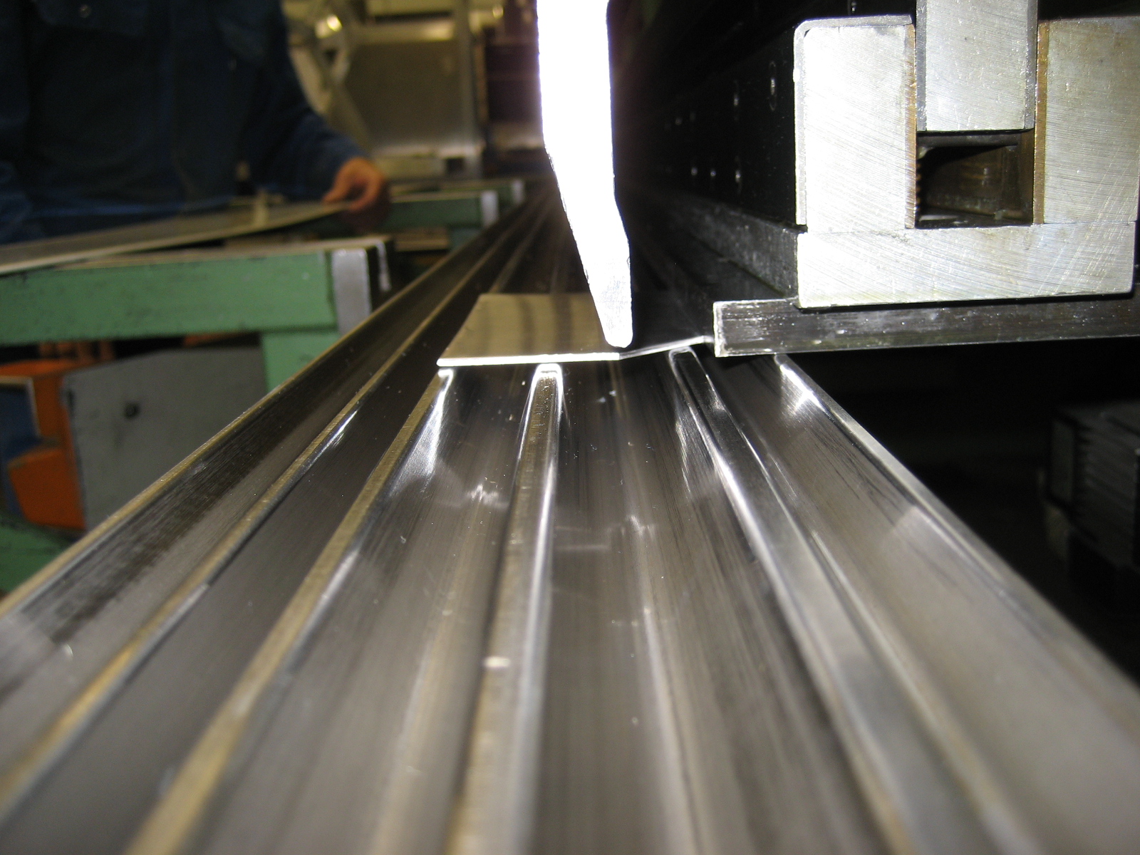

Guten Morgen!
Von der doppelten 45 Grad Ausklinkung würde ich abraten. Sie lässt sich an einer handelsüblichen Presse oder Kantbank nicht sauber abkanten, da beim Biegevorgang der ersten Lasche die zweite Lasche im Wege ist.
Die einzelne 45 Grad Ausklinkung an sich sorgt bereits dafür, dass es zur leichten bis unappetitlichen Verbeulung an der Umformstelle kommt (ähnlicher Fall hier).
Wenn jedoch zwei solche Ausklinkungen in einer Ecke vorgenommen werden, verstärkt sich der Effekt noch, da das Werkstück vor dem Umformen der ersten Lasche seitlich soweit verschoben werden muss, dass der im Weg stehende Lappen der zweiten Lasche während des Biegevorganges nicht zerquetscht wird.
Abhilfe würden rechtwinklig zur Biegelinie ausgeführte Ausklinkungen schaffen (symmetrisch oder asymmetrisch gestaltet), da tritt das Problem nicht auf.

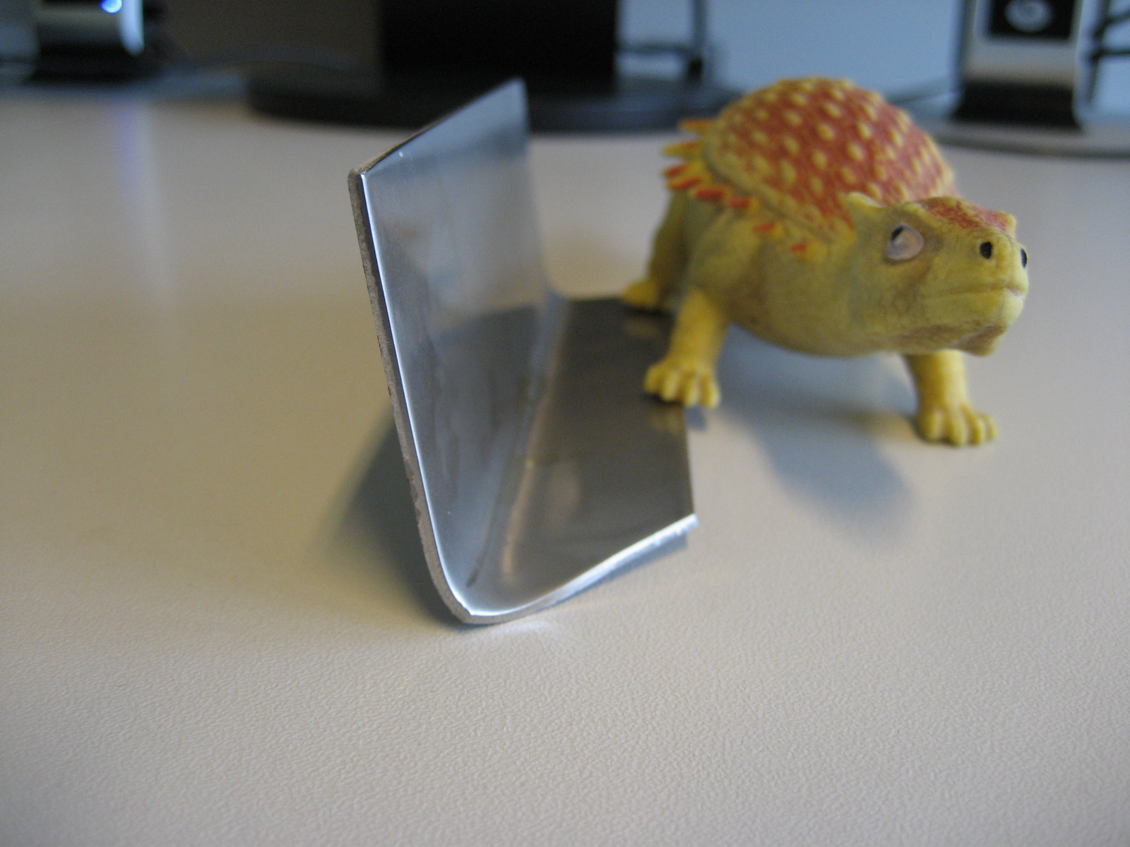

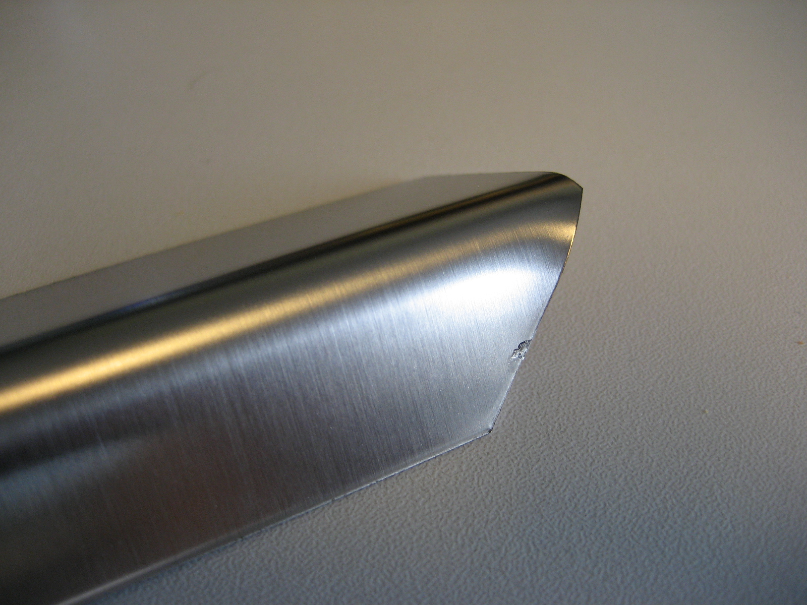

Wenn eine Ausklinkung schräg zur Biegelinie läuft, hat das unschöne Auswirkungen auf das Verhalten des Bleches im Umformbereich. Ein Teil des Bleches kann nicht verformt werden, da durch die Schräge der Ausklinkung keine Auflage des Werkstückes auf dem Werkzeug gegeben ist.

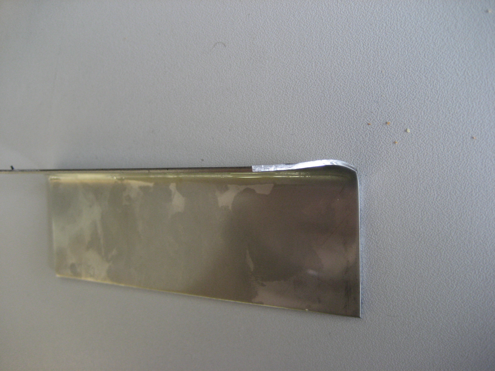

Ich hab Dir mal ein Demostück fertiggestellt: Siehe 6 Bilder

Es ging nicht um den Schlitz, sondern um das Ergebnis des Umformvorganges bei schräger Ausklinkung: Welcher Kunde kauft gerne einen schön geschlitztes Teil, wenn das fertige Blechteil verbeult ist?
[Edit vom 14.4.2011 abends:] Die Lösung mit dem Schlitz auf der Biegeachse ist möglich und funktioniert einwandfrei, würde von meinen Kunden jedoch nicht akzeptiert. Das wäre bei dünnen Blechen im Ergebnis ein sehr leicht verbiegbarer Fleischhaken, der üble Schnittverletzungen erzeugen kann. [\Edit vom 14.4.2011 abends]
mir wäre als Kunde ein Teil mit Schlitz lieber wie ein verbeultes. Erstelle doch einfach mal ein Teil mit Schlitz und lasse dieses fertigen, vielleicht bist du von dem Ergebnis überrascht. Ich war es auch, wo unsere Fertigung dies mir gezeigt hat.

Teil1.SLDPRT.txt
Teil2.SLDPRT.txt
Guten Morgen zusammen,
sorry erst einmal, da ich allem Anschein nach nicht in der Lage bin das Problem fuer alle verstaendlich zu erklaeren, bzw. rueberzubringen.
Ich hoffe mal die anhaengenden Teile lassen sich oeffnen; Teil 1 ist ohne "Umwege" mit den Blechfeatures erstellt. Wie ihr sehen werdet, ueberschneiden sich die beiden Laschen in der Abgewicklung  - ist so auch nicht herstellbar, d.h. es muss ein Freischnitt her - und daran hapert es meiner Meinung nach.
Bei Teil 2 habe ich zwischen dem erstellen der ersten und zweiten Biegung noch manuell einen Freischnitt eingefuegt, so dass das Teil zu stanzen (oder lasern), sowie auch zu biegen ist.
Vielen Dank fuer euer aller Unterstuetzung.

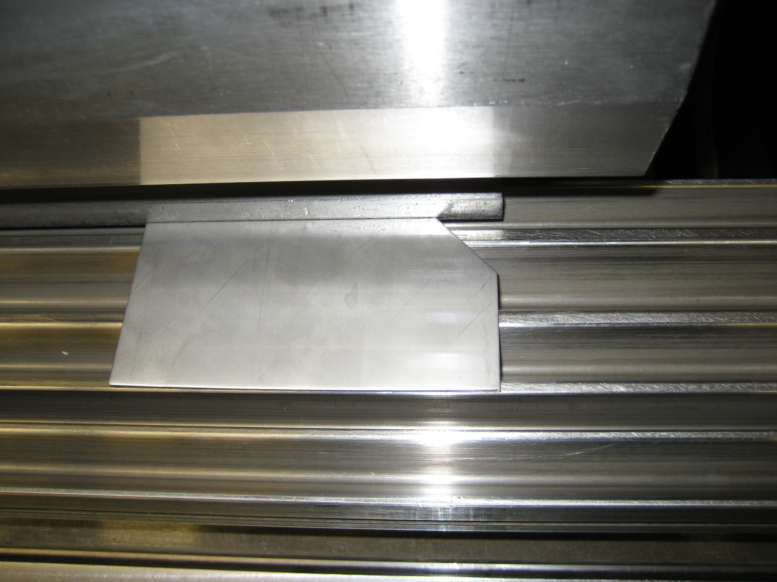

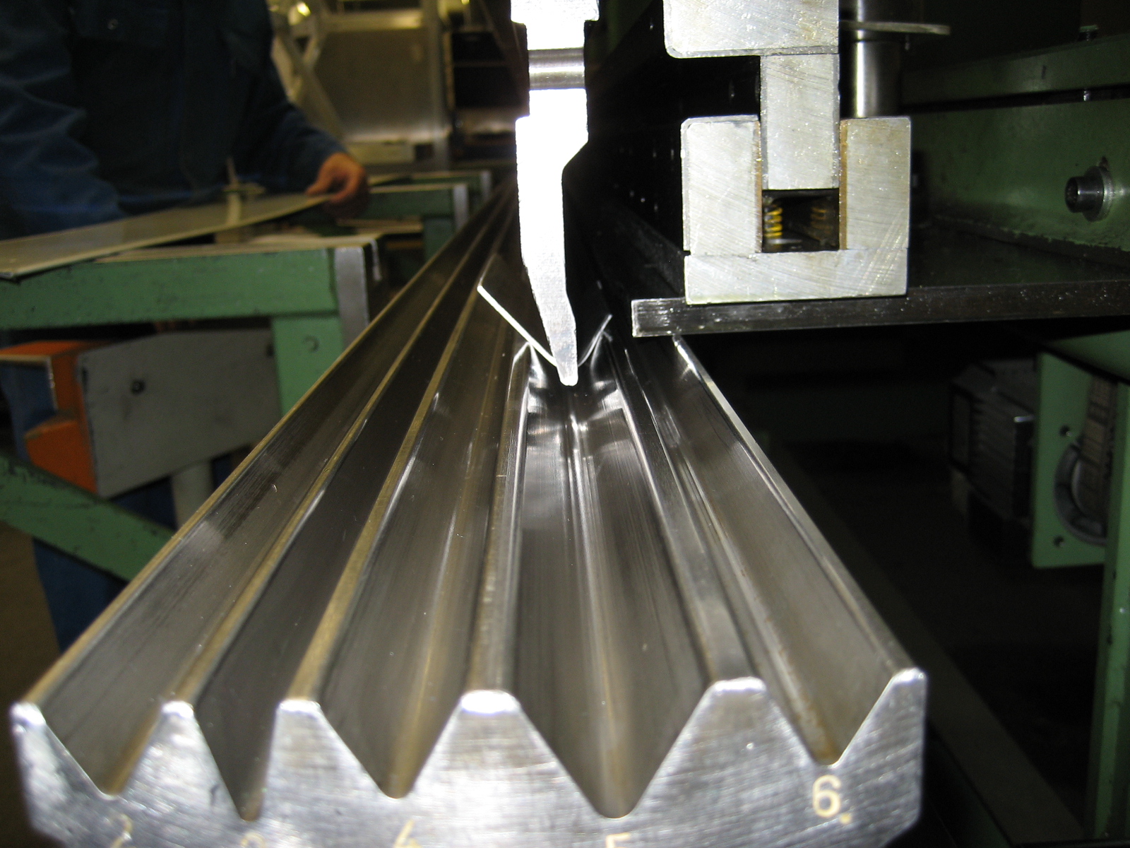

Dokument3.pdf
Original erstellt von Andreas Gawin:
Hallo Andreas,
ich habe vor viiiielen Jahren auch mal an einer CNC Biegebank gestanden; allerdings hatten wir u.a. Biegemesser, die vom Querschnitt gemaess Anhang aussahen und der Radius im Prisma war auch nicht so "gross".
D.h. wenn wir diese "elenden" schraegen Freischnitte bekommen haben, wurden die Kanten nicht gebogen, sondern mit etwas mehr Druck gepraegt - sieht dann besser aus - war aber trotzdem nicht schoen.
Gruss Olli

Stimmt, die auf dem Foto dargestellten Werkzeuge sind recht "üppig" (die waren vorhin gerade eingebaut).
Schön, dass Du Dich soweit auskennst und deshalb das Ergebnis abschätzen kannst.
Das verhindert in jedem Fall ein böses Erwachen......
