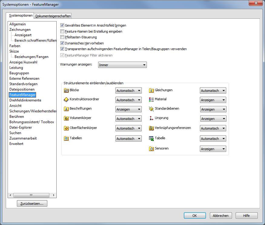

In der Hilfe steht:
"Ändern der Eigenschaften von gerichtetem Licht:
Klicken Sie im FeatureManager auf "+" , um Beleuchtung, Kameras und Bühne  aufzuklappen"
Nur: Wo ist dieser Ordner in einem Teil?

hallo,
wahrscheinlich hast du in den Systemoptionen/FeatureManager die entsprechende Einstellung auf Automatisch oder Ausblenden stehen ...
Einfach RMT im FM und Strukturelemente einblenden/ausblenden wählen und die betreffende Einstellung auf Anzeigen stellen ...
mfg uc

Das war's - danke!
Ich kannte das - aber hab's vergessen ;-)

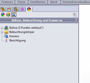

Ich muss hier nochmal aufwärmen.
Unsere Beleuchtungsordner sind auch weg...
in den Optionen/Featuremanager sind alle möglichen Strukturelemente aufgelistet zu Ein-/Ausblenden- nur keine Beleuchtung.
Hat jemand eine Idee, wie ich diese wieder angezeigt bekomme? Ich kann mich zwar über das RMT-Menü dazu durchwühlen, das ist aber extrem mühsam.

Hier sollte das zu finden sein!

OMG! So gut versteckt!
Ich hatte immer noch im Kopf, dass der Beleuchtungsordner direkt im Featuremanager angezeigt wird ^^
Herzlichen Dank!
