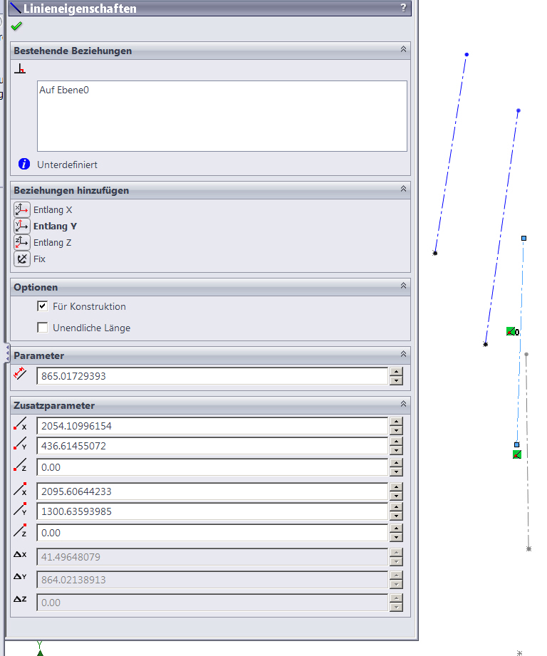

ich möchte Linien in einer 3D Skizze erstellen.
Die Anfangspunkte der Linien sind vorhanden.
Die Endpunkte möchte ich als Relativkoordinaten zu den Anfangspunkten eingeben.
Leider sind die Felder für die Relativkoordinaten grau hinterlegt (Bild Anlage).
Frage:
Wie kann ich die grauen Felder editierbar machen oder die Koordinaten als Tastatureingabe, z.B. "dx5; dy10; dz15" "eingeben"

ich kenne leider keinen Weg, wie das gehen könnte.
Was du tun kannst ist direkt in den Kästchen für den Endpunkt des Segmentes zu rechnen, also z.B. 12+17 oder was du da brauchst. Ist zwar lästig die Koordinate vom Anfangspunkt auch erst nochmal reinzuschreiben, aber geht bei komplizierten Berechnungen schneller als im Kopf oder per Taschenrechner.
Aber so wie du dir das vorstellst wird das wohl nichts.
Abgesehen davon wäre das ja trotzdem nicht parametriert, selbst wenn das klappen würde. Was spricht also dagegen, da direkt die Parameter dran zu machen? Seit der 2011 kann man beim Bemaßen mit der interlligenten Bemaßung in der 3D Skizze mit der TAB Taste auch direkt auf X/Y/Z Projektion wechseln.

Wenn ich wüsste, wie man die Koordinaten findet wo man im SolidWorks hinklickt (Startpunkt der Linie), könnte man (Du, natürlich!  ) ein kleines Makro schreiben wo eine Linie mit den Anfangskoordinaten und dem ±Delta (Endkoordinaten) eine Linie nach der Anderen zeichnen kann.
Das ist nur eine Idee die ich eben hatte ...

Inzwischen habe ich die Endkoordinaten als Anfangskoordinaten+delta eingegeben.
