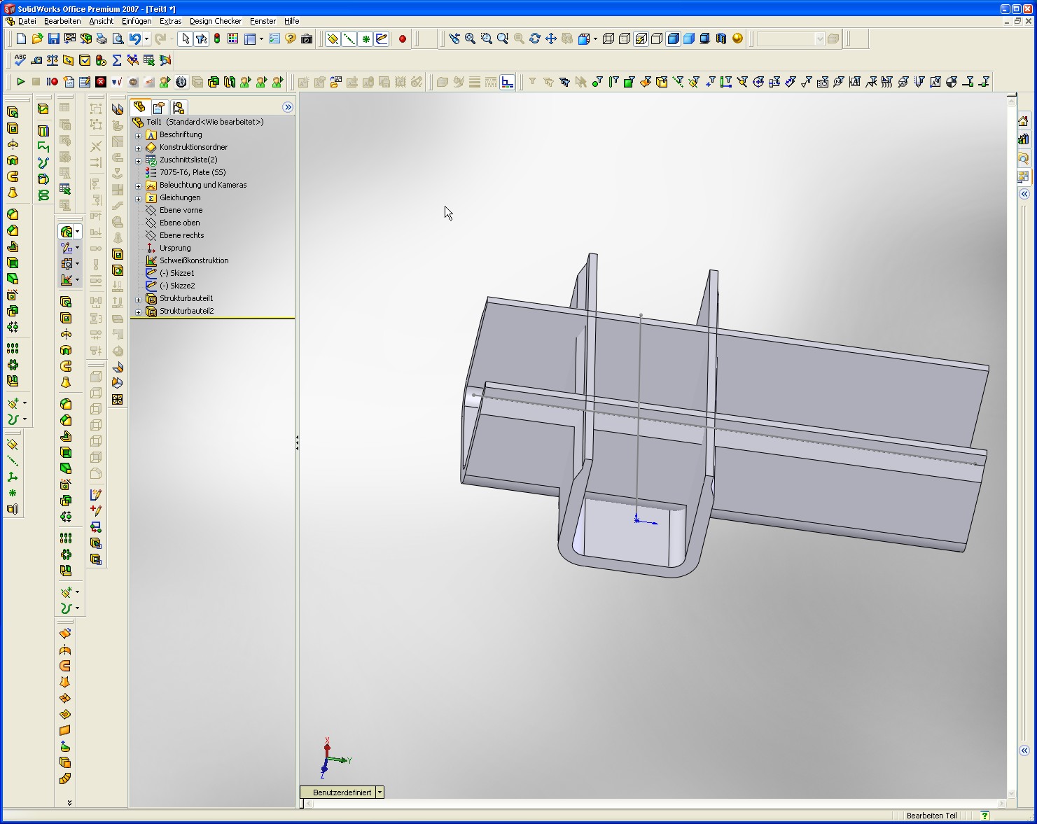

Hallo, ich kann ja eine Skizzenverlaufslinie als dünnes Feature mittig zur Linie austragen. Um z.B. einen Kabelkanalverlauf abzubilden. Was so nicht geht, ist ein T-förmiger Abzweig, oder auch Kreuzungen. Kennt dazu jemand einen Weg, um auch soetwas innerhalb eines komplexeren Linienverlaufes abzubilden?
Gruß Stefan

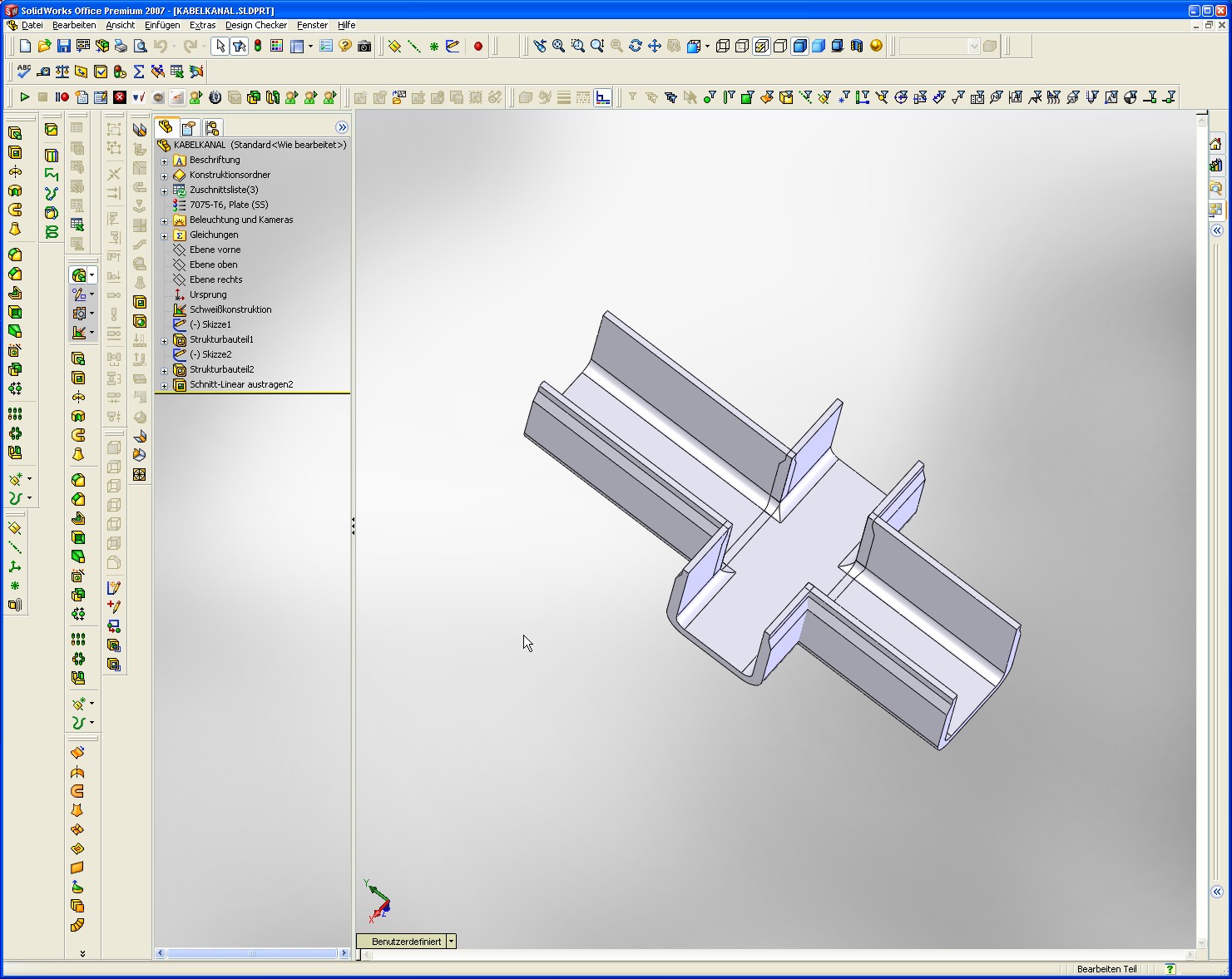

klingt zwar doof, würde ich aber das Schweißmodul dazu verwenden... Legst Du Dir Kabelkanalprofile an und kannst Du alles erschlagen. Auf einfachste Weise.

Hallo Stefan,
na hier - heisst Strukturbauteil...
Profile sind hier abgelegt: C:\Program Files\SolidWorks\data\weldment profiles\iso\KABELKANAL

KABELKANAL.zip
Beispiel,
aber bitte...
Dabei, das Kabelkanalprofil, das in das Weldment_verzeichniss rein muß.

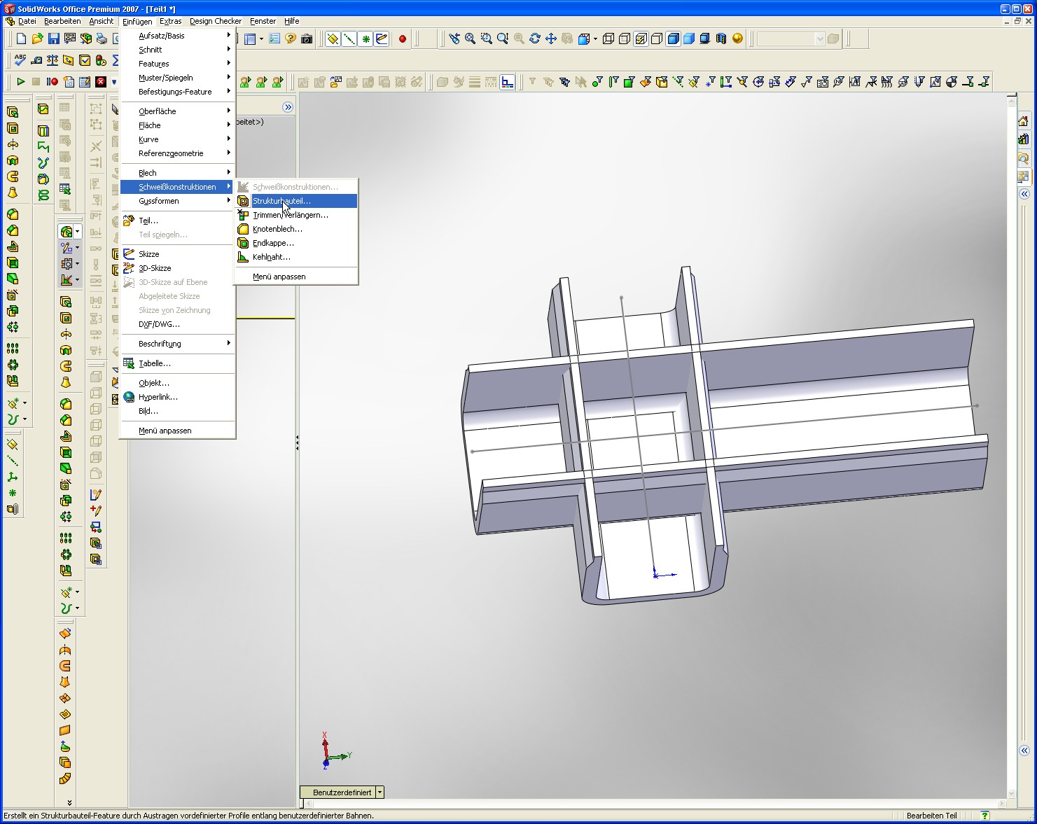

besten Dank für das Beispiel! Hab damit selber mal etwas gespielt - es verhält sich jedoch so, dass ich nicht einfach einen T-Abzweig herstellen oder nachträglich einfügen kann. Beim Aufbau gibt es dort dann ein Problem. Zusätzlich muss die Skizze an der Stelle wohl getrennt sein. Es ist also nicht einfach möglich, in eine Gerade einen Abzweig einfach einzufügen. Oder ich schaffe es nicht. Wie erstellt man denn die Pofildateien?

KABELKANALT.zip
Profildaten - einfach Kopieren/Umbenennen und Skizze bearbeiten (Öffnen von *.sldlfp) . Die Punkte in der Basisskizze sind wichtig - das wirst Du schon merken.

Original erstellt von sling:
Hallo Sling,
du kannst eine Gerade jederzeit mit einem Punkt auftrennen. Allerdings weiß SWXSolidWorks mit dem zweiten Rest der Linie nichts anzufangen, und Du musst nochmal in der einen Bauteildefinition dafür eingeben. Etwas umständlich, aber eigentlich ganz schnell lösbar, das du an der Struktur nichts ändern musst.
