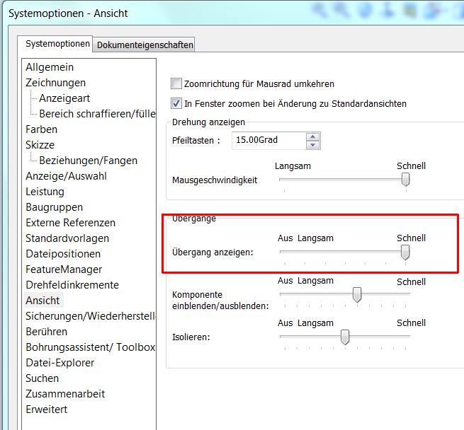

Guten Morgen
Ich habe seit gestern ein Problem mit der Rotation. Ich bin es gewohnt, dass mein Modell sofort umspringt wenn ich eine Fläche anklicke und dann über crtl+8 (SpaceExplorer) die Ansicht Normal auf setze.
Jetzt fängt er an ganz langsam auf die Fläche zu drehen. Teilweise macht er gemütlich eine ganze Rotation bis ich wieder agieren kann.
In den Optionen kann man die Mausgeschwindikeit einstellen, aber das hilft auch nicht. Die Verknüpfungsgeschw. habe ich auch schon hoch gestellt.
Weiß jemand wo man diese Geschwindigkeit (Normal auf) einstellen kann?

Guck mal in Systemoptionen-->Ansicht-->Übergänge
Schieberegler auf schnell

Hallo Walter,
der gezeigte Schieberegler sollte Abhilfe bringen...

Hier der richtige Anhang...

Japp das ist es. Musste den Regler auf Aus stellen. Jetzt ists wie früher.
