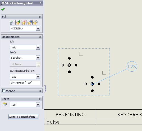

Liebes Forum,
habe folgendes Problem. Ich möchte in einer Zusammenstellungszeichnung einzelne Baugruppen mit einem Text kennzeichnen, Soweit so gut  ..Beschriftung etc. Den Text hänge ich jetzt an ein Teil (d.h. Kante, Fläche etc). Jetzt habe ich aber nicht die Möglichkeit auf die Dateieigenschaften der Elternbaugruppe oder Großelternbaugruppe zuzugreifen. Beispiel: Ich habe ein Baugruppe erstellt mit Teilen, jetzt möchte ich einen Text an diese Baugruppe hängen der die Dateieigenschaften der Baugruppe und nicht des Teils anzeigt. Gibt es dazu eine Lösung?

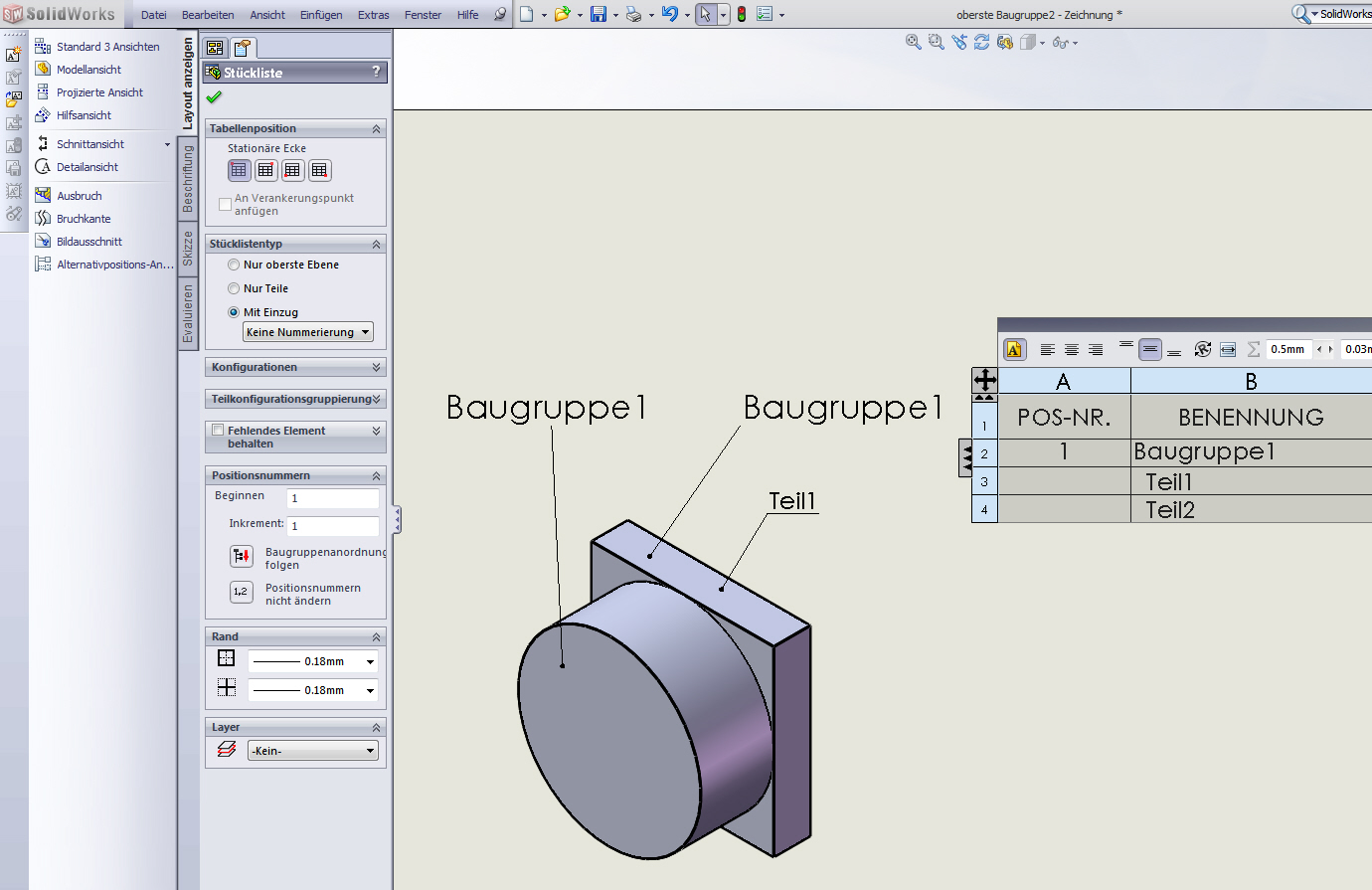

Natürlich geht das!
Du musst nur die Eigenschaften der Baugruppe aufrufen, diese sollten aber angelegt sein!

Ich brauche die Infos nicht für den Kopf, sondern als Text für die Jungs die dann alles zusammenbauen. Die interessieren sich nicht für die einzelnen Positionen, sondern z.B. für die Nummer einer Baugruppe die bereits in einer anderen Abteilung vormontiert worden ist. Somit möchte ich die Dateieigenschaften der Montagegruppe auf meiner Zeichnung angeben. Auf meiner Zeichnung sind nun mehrere Vormontagegruppen, die auch nicht auf oberster Ebene (somit hilft eine Stückliste auch nicht weiter).

zu ess-jay:
Das wird schwierig. Wir Konstruieren mit Layout auf Ursprung. Somit liegen alle Ursprünge aufeinander

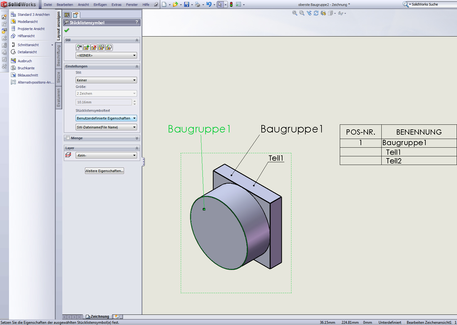

wenn es dir nur ums Beschriften geht, dann verwende doch ein Stücklistensymbol!
Stell dort in den Eigenschaften auf Text und dann verlinke diesen Text zu der Eigenschaft, die du Darstellen möchtest.
Das ist auch ne Möglichkeit.

zu Olaf Wolfram:
Ich glaube wir reden noch anenander vorbei. Ich möchte den Text an ein Teil einer auf einer Zeichnung dargestellten Baugruppe (von vielen) heften. Jetzt möchte ich auf die bereits bestehenden Dateieigenschaften der übergeorneten Elternbaugruppe zugreifen. $PRPSHEET:"test" hat ja nichts mit der übergeorneten Baugruppe zu tun in der das Teil verbaut ist.

Du willst an einen Teil in einer Baugruppenzeichnung eine Beschriftung anfügen, die dir eine Eigenschaft der Baugruppe anzeigt, die im Moment nicht auf dieser Zeichnung dargestellt wird?
Habe ich das jetzt richtig verstanden?

Hallo dogbone,
also du musst eine Stückliste mit Einzug erstellen (nur so weiß SWXSolidWorks welche Struktur du abgreifen willst)
Anschließend keinen Bezugshinweis verwenden, sondern die Stücklistensymbole, dort stellst du auf benutzerdefinierte Eigenschaft oder Text um und wählst deinen Wert aus bzw. gibst mehrere Variablem ein.
Alternativ funktionierts, wie bereits mit allen Vor/Nachteilen erwähnt, mit Bezugshinweisen auf Skizzengeometrie oder den Ursprung der Baugruppe

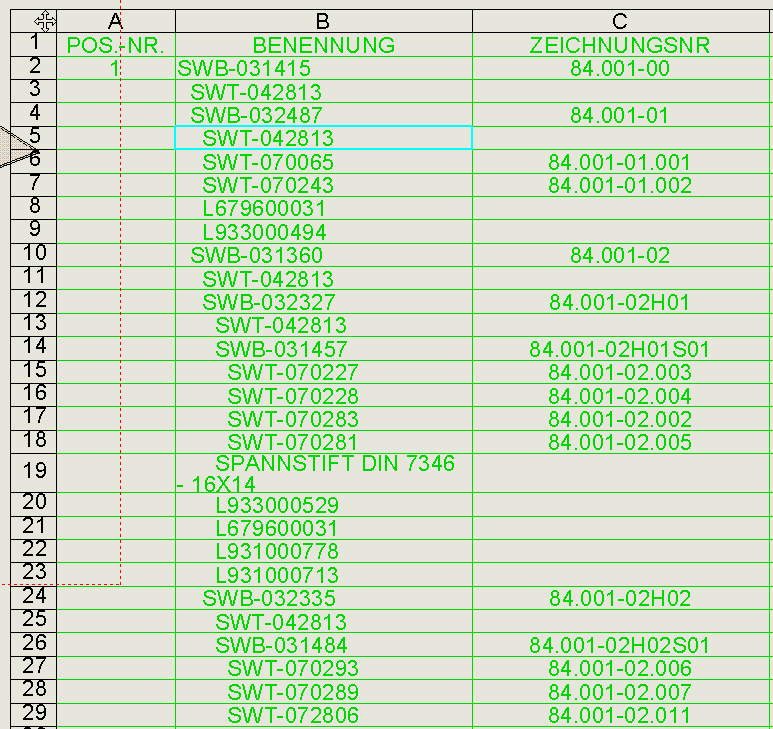

Ich hab nochmal ein Bild der Stückliste. Die erste Pos. (swb-031415) ist die Hauptbaugruppe. Ich möchte nun auf der Zeichnung von der Baugruppe swb-032487 (3.Zeile) einen Text mit der Zeichnungsnummer (84.001-01). Egal was ich nun auf meiner Zeichnung anklicke (sofern es zur Baugruppe mit der Pos.1 gehört) erhält die Infos aus den Dateieigenschaften dieser Hauptbaugruppe. Ich möchte aber die Dateieigenschaften für die  Baugruppe swb-032487 (3.Zeile)
Das einzige was bisher funktioniert hat war der Tipp einen Bezugstext an den Ursprung der Baugruppe zu heften. Der Bezugspfeil jedoch zeigt natürlich auf den Ursprung  und dieser ist nicht zwingendin der Nähe meiner Baugruppe.
Danke an alle.
Auch die letzte Variante funktioniert nur bedingt. Problem:
Baugruppe mit Einzug basiert auf der Struktur des Feature-Baums. Die oberste Baugruppe besteht bei mir aus nur aus 2 Baugruppen (siehe auch Stüli. Die 2.Pos. ist nicht mehr drauf, da Liste zu lang). Somit macht SW eine Stückliste mit 2 Positionen. Die obersten 2 Baugruppen bestehen aber aus weiteren Baugruppen. Diese haben dann auf der Stückliste mit Einzug keine eigenen Positionsnummern werden aber auch eingezogen dargestellt. Somit kann man die Dateieigenschaften dieser Baugruppen nicht ansprechen.
Ich glaube das was ich vorhabe ist nicht möglich. Mittlerweile (heute) habe ich auch Info von DPS erhalten. Die sagten mir,  es gäbe einen Verbesserungsvorschlag mit dem gleichen Problem.

anstelle des einzuges, arbeite mit:
kindkomponenten in stückliste nicht anzeigen
vielleicht hilft dir das weiter
dann hast du jede deiner unterbaugruppen als eine position in der stückliste (ohne einzug)
stücklisteneinstellung:
nur teile anzeigen
lg martin

aber genau das meinte ich nicht, das kann er nicht verwenden, weil er auch unter unter baugruppen verwenden möchte
du öffnest die gewünschte unterbaugruppe
gehst auf die konfigurationseigenschaften
dort findest du den punkt kindkomponenten
und dann einfach einstellen, wie du es brauchst
wenn du nicht anzeigen einstellst
kommt die baugruppe in der stückliste bei der einstellung: nur teile
nur als ein teil vor und nicht jeder einzelteil

!! Bingo  !! gelöst, das war des Rätsels Lösung, funktioniert aber nur mit Stücklistenpositionen. Texte verhalten sich wie gewohnt.
Danke an alle für die konstruktiven Ideen

also ich habe zum Beispiel bei den Schrauben in jeder Konfiguration eine Konfigurationsspeziefische Eigenschaft "Größe" hinzugefügt mit der Schraubengröße (z.B. M5x30), was recht einfach und auf einen Rutsch mithilfe der Tabelle geht!
Auf die Schrauben brauche ich dann nur einen Bezugshinweis ziehen mit der Variablen $PRPMODEL:"Größe" und fertig. Beim ersten erstellen die Hinweislinie (Pfeil) an einer Kante oder Fläche des Teils anheften, und anschließend die Hinweislinie ausblenden. Wenn man den Ersten Bezugshinweis hat, kann man den einfach mit Copy und Past auf alle anderen Schrauben der Zeichnung absetzten!
