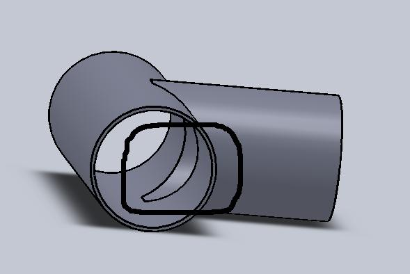

Hi
wie kann ich am besten ein T-Rohr konstruieren? Mit einfachem Ausformen sieht es nicht so toll aus.

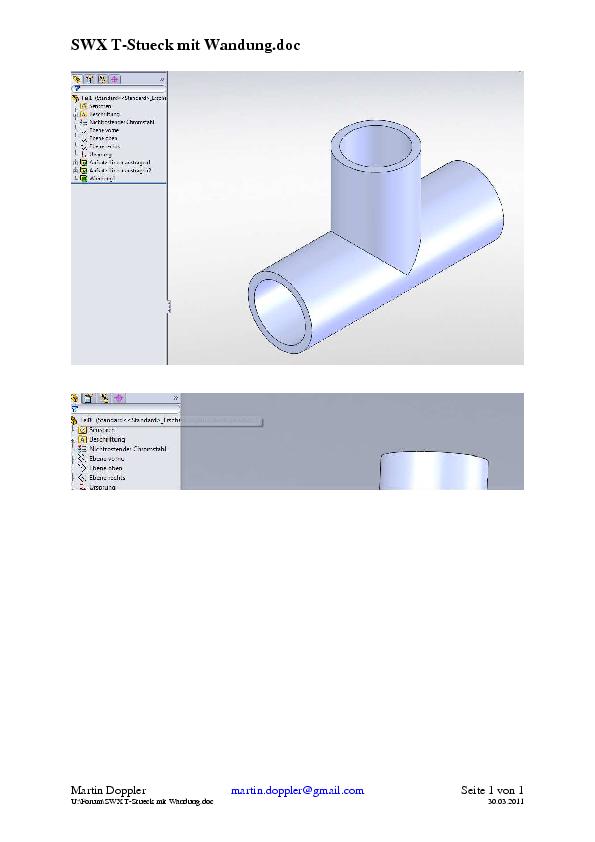

erstellt am: 30. Mrz. 2011 13:04    Editieren oder löschen Sie diesen Beitrag!  <-- editieren / zitieren -->   Antwort mit Zitat in Fett Antwort mit kursivem Zitat    Unities abgeben: 1 Unity (wenig hilfreich, aber dennoch)2 Unities3 Unities4 Unities5 Unities6 Unities7 Unities8 Unities9 Unities10 Unities Nur für xmix 10 Unities + Antwort hilfreich
austragung eines kreises mittig
austragung eines kreises blind
wandung
sollte das t-stück eine reduzierung sein, kannst du wandung mit verschiedenen wandstärken nehmen
fertig
auf die lage achten, wie du die anderen verrohrungsteile erstellst, du erspart dir dadurch viel arbeit beim verknüpfen später
also:
zuerst überlegen, welche teile du brauchst
abschätzen welche einbaulagen am häufigsten sind
und dann so aufbauen, das du die eben vorne/vorne, odeer rechts rechts gut nutzen kannst fürs zusammenbauen
solltest du komplexere verrohrungsbaugruppen erstellen wollen, solltest noch auf den detailierungsgrad der teile und den featureaufbau achten, jedes unnötige feature kostet zeit
die bemaßungen gleich logisch benennen, erleichtert die arbeit in der konfigurationstabelle
lg martin

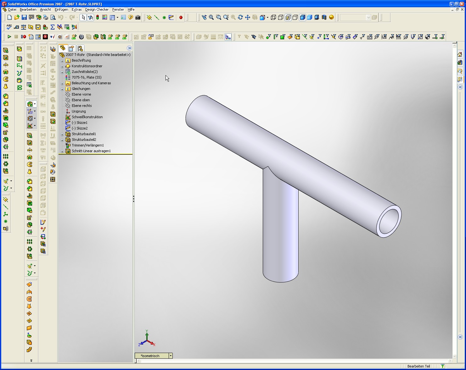

erstellt am: 30. Mrz. 2011 13:17    Editieren oder löschen Sie diesen Beitrag!  <-- editieren / zitieren -->   Antwort mit Zitat in Fett Antwort mit kursivem Zitat    Unities abgeben: 1 Unity (wenig hilfreich, aber dennoch)2 Unities3 Unities4 Unities5 Unities6 Unities7 Unities8 Unities9 Unities10 Unities Nur für xmix 10 Unities + Antwort hilfreich
2007T-Rohr.zip
mhmmm, oder Du nimmst das Schweissmodul...

xmix
Sehen Sie sich das Profil von xmix an!   Senden Sie eine Private Message an xmix  Schreiben Sie einen Gästebucheintrag für xmix
Beiträge: 117
Registriert: 29.03.2011
SolidWorks 2013
erstellt am: 30. Mrz. 2011 13:48    Editieren oder löschen Sie diesen Beitrag!  <-- editieren / zitieren -->   Antwort mit Zitat in Fett Antwort mit kursivem Zitat    Unities abgeben: 1 Unity (wenig hilfreich, aber dennoch)2 Unities3 Unities4 Unities5 Unities6 Unities7 Unities8 Unities9 Unities10 Unities
Wenn ich es mit Ausformen versuche entsteht immer an der Verbindungsstelle eine Art Sichel. Wie kann ich das verhindern?

erstellt am: 30. Mrz. 2011 14:05    Editieren oder löschen Sie diesen Beitrag!  <-- editieren / zitieren -->   Antwort mit Zitat in Fett Antwort mit kursivem Zitat    Unities abgeben: 1 Unity (wenig hilfreich, aber dennoch)2 Unities3 Unities4 Unities5 Unities6 Unities7 Unities8 Unities9 Unities10 Unities Nur für xmix 10 Unities + Antwort hilfreich
2007T-Rohr1.zip
schaue es Dir mal an... Ist doch so einfach.

erstellt am: 30. Mrz. 2011 14:53    Editieren oder löschen Sie diesen Beitrag!  <-- editieren / zitieren -->   Antwort mit Zitat in Fett Antwort mit kursivem Zitat    Unities abgeben: 1 Unity (wenig hilfreich, aber dennoch)2 Unities3 Unities4 Unities5 Unities6 Unities7 Unities8 Unities9 Unities10 Unities Nur für xmix 10 Unities + Antwort hilfreich
Hi!
Ohne den sichelförmigen Anschluss geht es doch net...
Es sei denn, Du machst das senkrechte Rohr wesentlich kleiner im Durchmesser....

erstellt am: 30. Mrz. 2011 16:29    Editieren oder löschen Sie diesen Beitrag!  <-- editieren / zitieren -->   Antwort mit Zitat in Fett Antwort mit kursivem Zitat    Unities abgeben: 1 Unity (wenig hilfreich, aber dennoch)2 Unities3 Unities4 Unities5 Unities6 Unities7 Unities8 Unities9 Unities10 Unities Nur für xmix 10 Unities + Antwort hilfreich
SWXT-StueckmitWandung.pdf
hier eine kurze anleitung
lg martin
