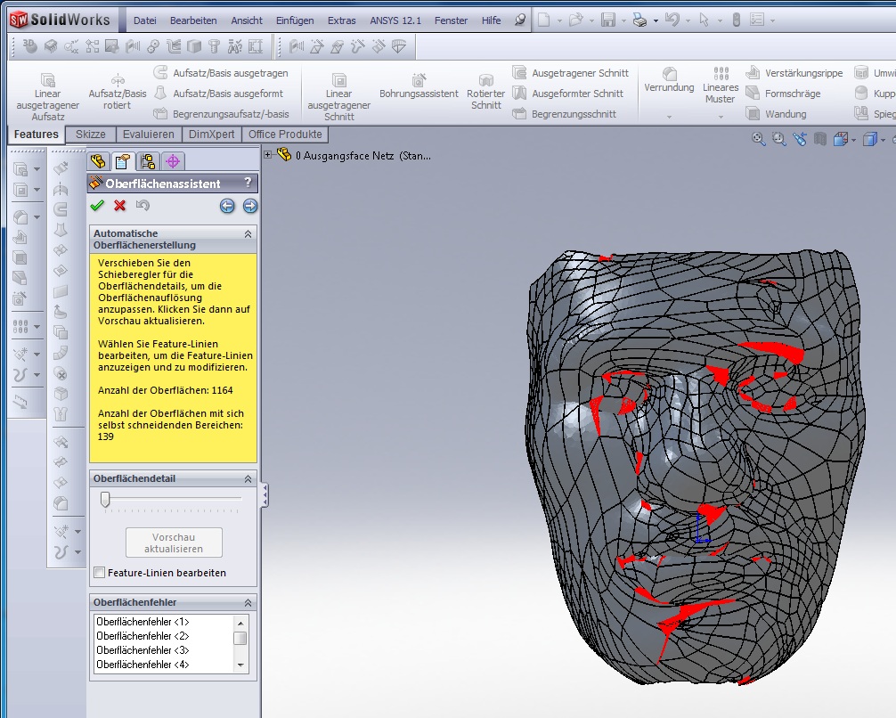

ich möchte eine Oberfläche, die ein Offset von einem Netz (eines Gesichts) ist, erstellen.
Leider treten bei der automatischen Umwandlung im Oberflächenassisten von ScanTo3D zu viele Fehler auf, um die alle zu korrigieren.
Habe auch schon versucht, erst aus dem Netz  eine Oberfläche zu erstellen und danach einen Offset zu erstellen, aber das ging leider auch nicht
Vielleicht habt ihr eine Idee, was ich noch probieren könnte?

nee. Automatische Patcherstellung ist hier bei so einer zerklüfteten Topologie nicht so gut.
Erstell die patches haendisch, dann klappts nacher auch eher mit dem Offset
http://www.youtube.com/watch?v=GrVZR1cldu4

Und nochmals darf ich ein großes Lob aussprechen. War zwar aufwendig aber es hat sich gelohnt. Für nen Offset ohne Nase siehts super aus
Danke Alexx2

Ich weiss ja nicht wie genau das Gesicht den Zügen einer bestimmten Person entsprechen soll...aber evtl. kannst die Nase jetzt nach der Rückführung noch etwas mit dem 'Freiformflächen-tool' nachsculpten und verbessern.
