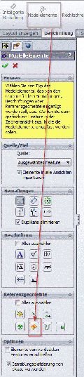

habe hier ein Importteil mit Oberflächenkörper (konnte es leider nicht vollständig reparieren), wo dann die Oberflächenkörper in der Zeichenansicht automatisch ausgeblendet sind.
Da ich jetzt nicht in jeder Zeichenansicht einzeln alle Oberflächen wieder einblenden möchte, wollte ich Fragen ob man diese nicht Standardmäßig einblenden kann?

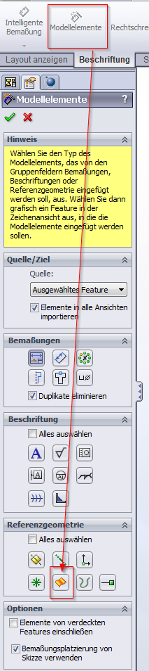

Hi Metallica,
mach es doche einfach über die Modellelemente.
In der Zeichnung auf Modellelemente einfügen gehen, Bemassungen abwählen, und unten unter Referenzgeometrie die Oberflächen auswählen.
Dann sollten Deine Oberflächen Dargestellt werden.

Hi gismo,
habe daran sogar schon gedacht war allerdings der Meinung dass dort nur Beschriftungen, Bemaßungen etc. drinnen sind und hätte eigentlich nicht geglaubt dort auch Oberflächenkörper zu finden (war aber auch zu faul um nach zu sehen....)
