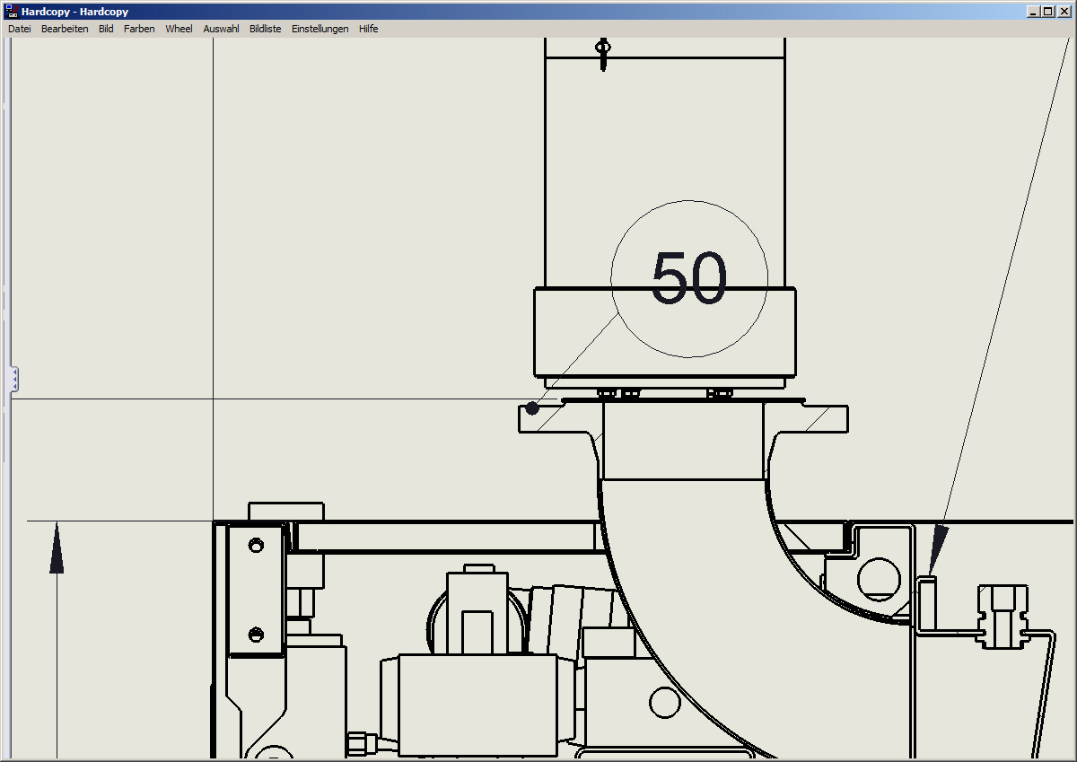

Hallo Forum,
ich hätte nach langer Zeit mal wieder ein Problem. Beim Modus große Baugruppe ist das "dynamische Hervorheben" ausgeschaltet. Wenn ich jetzt in einer großen BG Positionssymbole setzen möchte, macht SWXSolidWorks meistens einen Punkt auf die Komponente, statt des erwünschten Pfeil. Weil ich meistens nicht die Kante der Komponente, sondern die Komponente selbst mit dem Mauszeiger erwische. Jetzt könnte ich den Modus "große BG" ausschalten oder die Komponentenzahl so hoch setzen, das der Modus "große BG" garnicht aktivert wird. Aber das ist eigentlich nicht in meinem Sinne. Hat da von euch einer vielleicht ein Hintertürchen gefunden wie man diese Problem umgehen könnte???

Hallo Blanda,
einmal die Taste "e" drücken, das schaltet den Kantenfilter ein. Nochmal "e" drücken schaltet ihn wieder aus. Ist wesentlich effizienter als die optische Rückmeldung, vor allem, wenn man ein etwas zittriges Händchen hat

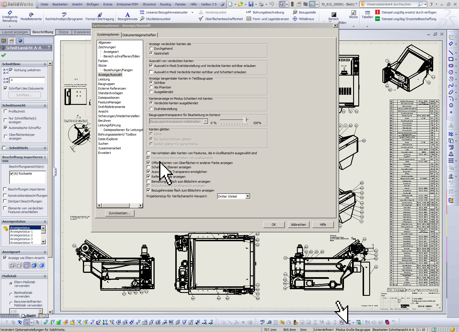

Hallo blanda,
warum nutzt Du den nicht dann direkt das automatische Positionieren, wo dann Deine Wunscheinstellung (Pos.-Linien mit Pfeil) auch direkt so eingestellt werden kann. s. Bild. nun brauchst Du Dich auch nicht mit dem Modus Großer BG rumschlagen. Wobei das ist auch nicht ganz ungefährlich mit dem Pfeil. Aber das ist ja ein anderes Thema.
MFG Robert Hess.

Danke für deine schnelle Hilfe.
Das geht gut.
Robert: dir auch danke. Das mit den Pfeilen ist bei uns halt so erwünscht. Ob das gut oder schlecht ist, ist ein anderes Thema.
