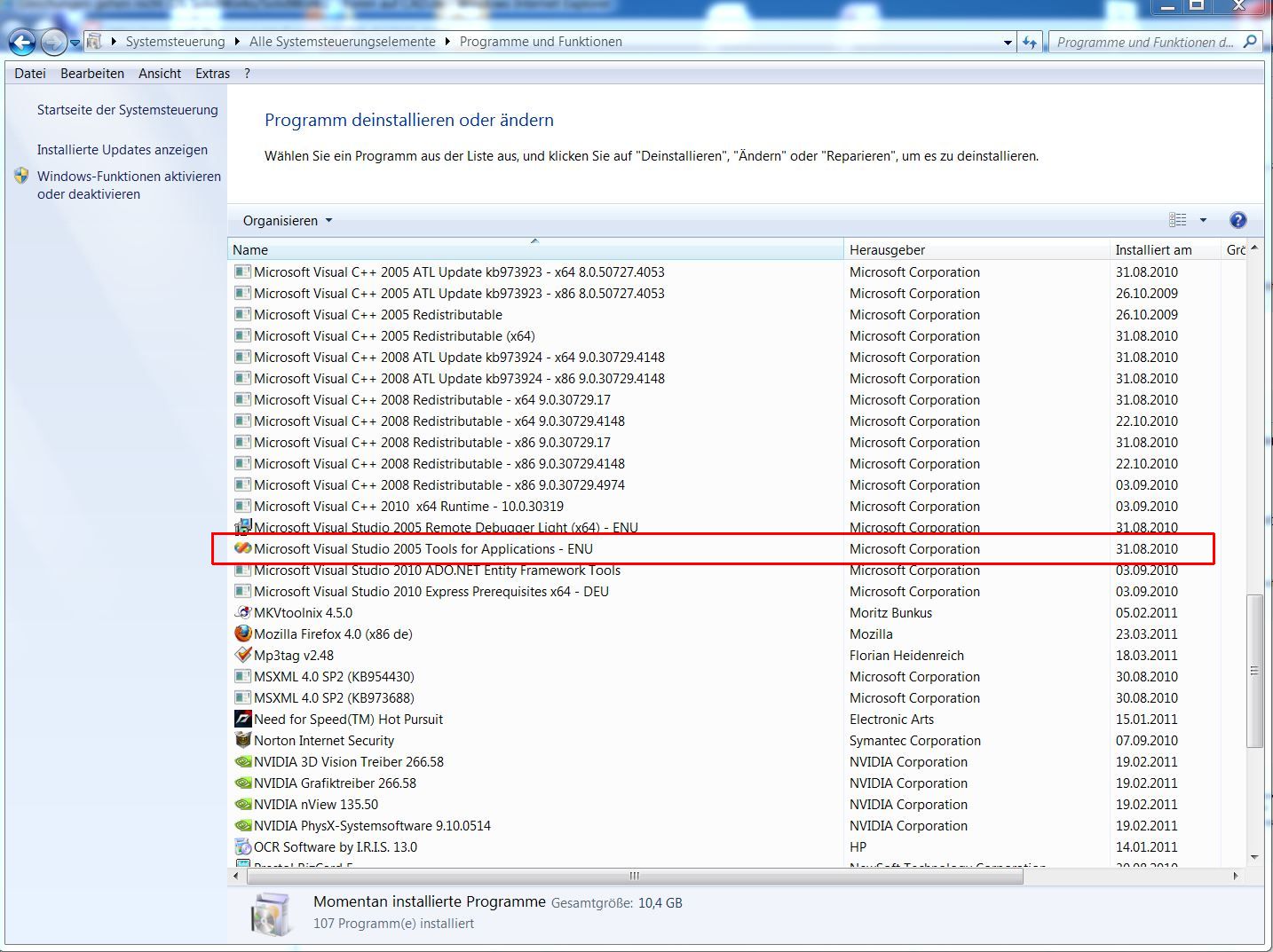

ad_man
Beiträge: 1384
Registriert: 20.12.2003
SolidWorks 2023 SP5 mit Enterprise PDM , Windows 11, Dell Precision 3660, i7-12700K, 96 GB DDR-Ram, Quadro RTX A4000
erstellt am: 26. Mrz. 2011 21:46    Editieren oder löschen Sie diesen Beitrag!  <-- editieren / zitieren -->   Antwort mit Zitat in Fett Antwort mit kursivem Zitat    Unities abgeben: 1 Unity (wenig hilfreich, aber dennoch)2 Unities3 Unities4 Unities5 Unities6 Unities7 Unities8 Unities9 Unities10 Unities Nur für Unimatrix-zero 10 Unities + Antwort hilfreich
leider hatte ich dieses Problem auch schon einmal. Selbst unter Zuhilfenahme
des SWXSolidWorks-Supportteams aus Amerika konnte es nicht gelöst werden. Für die
Gleichungen ist das VSTA-Paket verantwortlich. Eventuell hilft es bei
dir, wenn du dieses deinstallierst und dann mittels einer Reparatur von SWXSolidWorks
dieses wieder nachinstallierst. Bei mir hat es damals nicht geklappt.

ad_man
Beiträge: 1384
erstellt am: 26. Mrz. 2011 22:02    Editieren oder löschen Sie diesen Beitrag!  <-- editieren / zitieren -->   Antwort mit Zitat in Fett Antwort mit kursivem Zitat    Unities abgeben: 1 Unity (wenig hilfreich, aber dennoch)2 Unities3 Unities4 Unities5 Unities6 Unities7 Unities8 Unities9 Unities10 Unities Nur für Unimatrix-zero 10 Unities + Antwort hilfreich
Hallo Unimatrix-Zero,
ist der gekennzeichnete Eintrag. Einfach mal mit Deinstallieren versuchen und dann SWXSolidWorks noch mal reparieren lassen. Ansonsten SWXSolidWorks runter, VSTA runter und dann SWXSolidWorks noch mal neu installieren. Aber ich bin da nicht allzu optimistisch, leider...

Die Idee mit VMware hatte ich auch schon, aber ich werde jetzt erstmal meinen Zweitrechner benutzten, bis ich das Problem gelöst habe. Eventuell hat ja noch jemand nen heißen Tipp.
Wie kann ich mir eigentlich ein Log-file ausgeben lassen, in dem die Fehlermeldungen detailierter aufgeführt sind?
Gibt es vielleicht noch die Möglichkeit durch ein Plugin oder ähnliches komplett auf VSTA zu verzichten?

Hey Andreas, sieh es sportlich. Den Rechner zu plätten wäre zwar das einfachste, dabei lernt man aber nichts. Nur wenn man sich mit den Problemen eingehend beschäftigt wird man schlauer, auch wenns Zeit kostet. Nach dem Motto was solls, installier ich eben neu, wäre mir bei der Fülle an Software die ich auch drauf habe aber auch auf die Dauer zu Mühsam und würde mich eher an Solidworks zweifeln lassen, wenn es dafür keine Lösung gibt.
(Backups sind schon ne feine Sache, wenn sie denn aktuell sind)

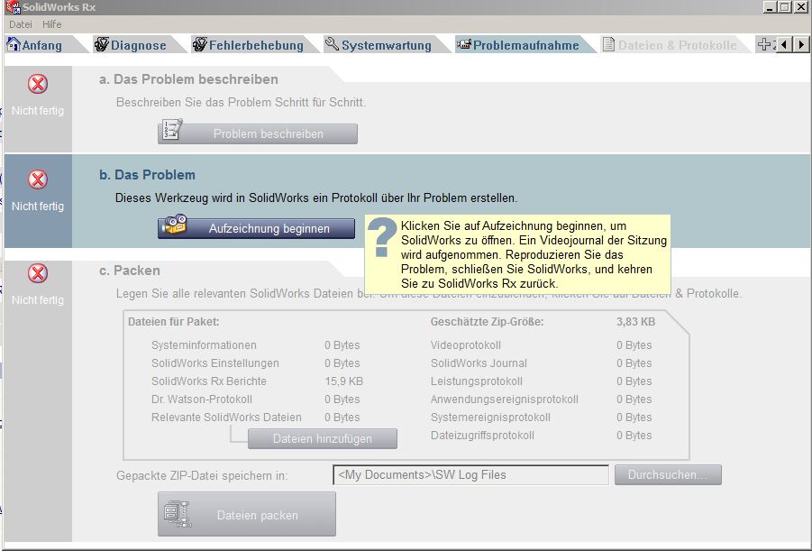

Jetzt habe ich auch noch ein Problem mit SolidWorks RX.
Das Programm klappt nicht richtig. Siehe Screenshot.
Wobei ich hier sagen muss, dass dieses Tool auf meinem anderen Rechner, wo SWXSolidWorks sauber läuft, auch so aussieht.

gut,versuchen wir mal den langen Weg
Betriebssystem laut Profil ist Vista , richtig ?
War die Benutzerkontensteuerung und der Virenscanner bei der Installation
bzw. Reparatur der Inst. aus oder an?
Hast Du neben der Windows Firewall noch andere Programme in dieser Richtung am laufen?
Was für einen Virenscanner verwendest Du?

Ich würde jedoch gerne erstmal ein LOG-File erstellen, in dem vielleicht der entsprechende Fehler zu finden ist. Wie geht das am einfachsten?

Ja, so sollte es aussehen. Geht aber auf meinen beiden Rechner nicht.
Edit: Auf einmal gehen die Gleichungen wieder.  Ich habe in dem SWXSolidWorks RX  irgendwie wild rumgeklickt und bin dann auf den Button "Aufzeichnung beginnen" gekommen. SWXSolidWorks wurde gestartet und jetzt gehen die Gleichungen wieder.
