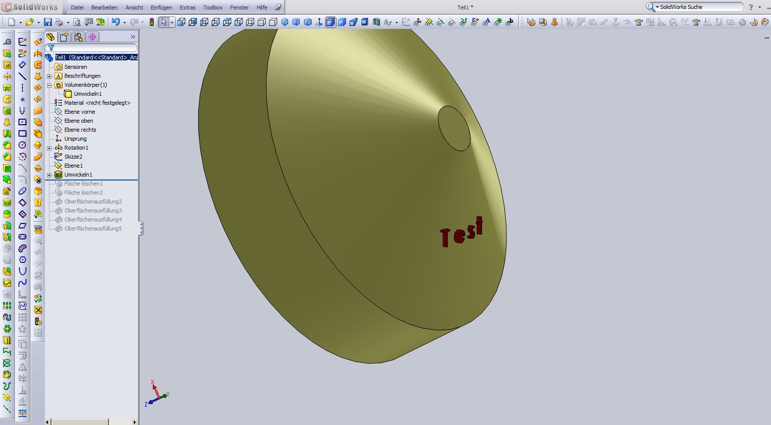

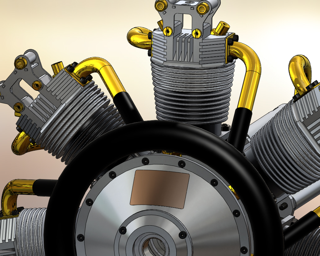

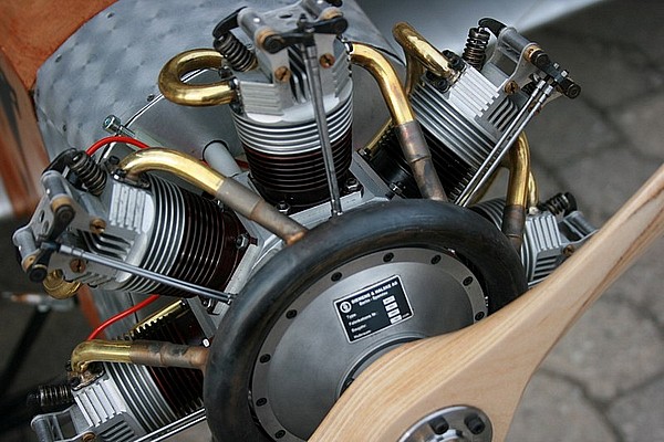

Hallo Ihr,
ich habe mal wieder keine Idee, wie ich am Besten vorgehen soll?
Ich möchte auf einen Kegelstumpf ein rechteckiges Typenschild anbringen.
Das Layout für das Typenschild habe ich als Word-Datei vorliegen.
Bei dem Typenschild soll es sich um ein gesondertes Teil mit Abziehbild(???) handeln.
Wie bekomme ich ein rechteckiges Schild auf einen Kegelstumpf gebogen?
Wie kann ich dann noch das Layout des Schildes integrieren?
Im Anhang ein Orginalfoto und ein Bild vom Modell ohne Typenschild.
Dank im Voraus für Eure Vorschläge.

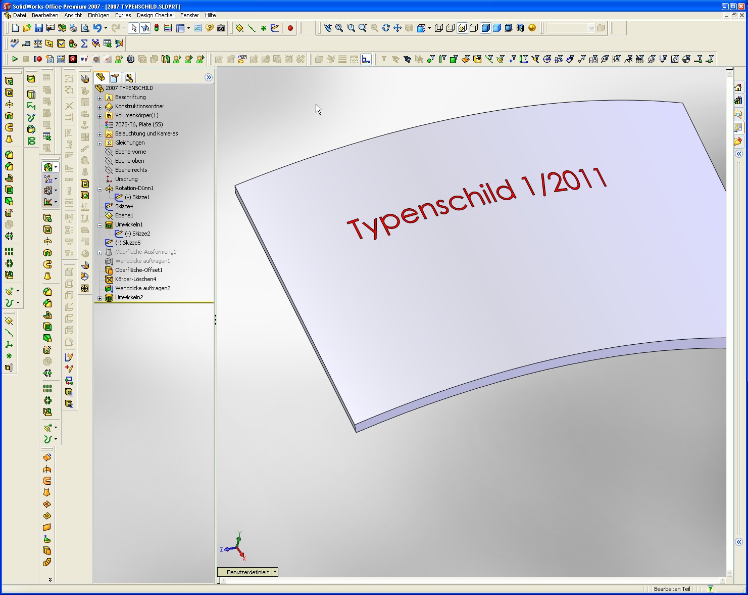

2007TYPENSCHILD.zip
Hallo Du,
einer der vielen Wege...
G.  thomas

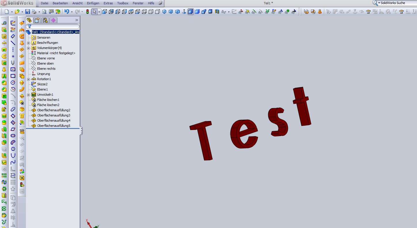

Rumgespielt2010.zip
hab auch ein wenig rumgespielt

Hallo Tontilon,
wenn Du es als gesondertes Part mit Abziehbild machen sollst, dann mußt Du es mit Photoworks machen. Dort gibt es diese Funktion, mit der Bilder (jpg,bmp,tif...) auf Oberflächen gelegt werden können.
Also erstmal das Part des Typenschilds modellieren, meinetwegen einen Kegelstumpf wanden und dann zuschneiden, wie auch immer.
Dann aus dem Word-Dokument ein Bild machen, z.B. mittels Bildschirmdruck, Druck in Tiff-Datei oder ähnliches.
Anschließend in SWXSolidWorks die Zusatzanwendung Photoworks starten bzw. aktivieren und mit dem Feature 'Abziehbild' das Bild auf die gewünschte Fläche Deines Parts legen.
Weiteres siehe Hilfe zu 'Abziehbild'.

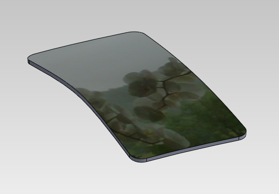

Also wenn du das Schildchen nicht fertigen willst, dann würde ich nur das Bild auf die Fläche legen und fertig!
Ansonsten der oben beschriebene Weg --> mein Tip:
beschäftige dich mal mit dem Feature "Verdrehen"!

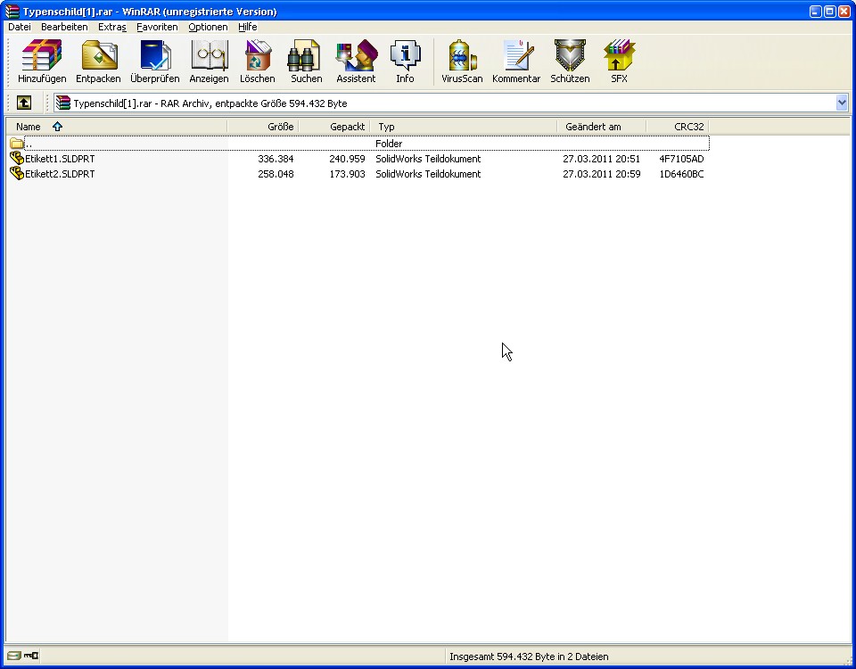

Typenschild.rar
Anhänge vergessen

bluemchen-erscheinungsbilder.rar
also ich kanns auch aus dem zip öffnen und sehe die Bilder
ich schick sie mal mit

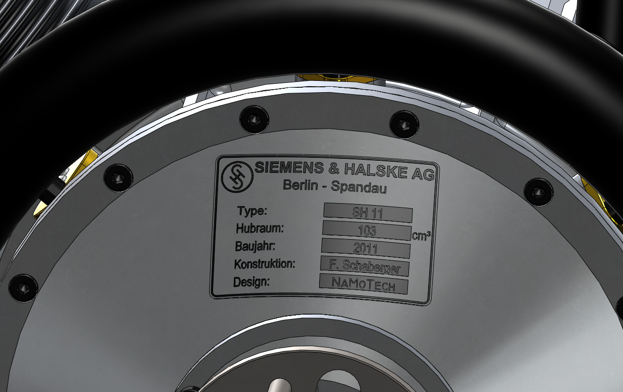

erstellt am: 28. Mrz. 2011 22:08    Editieren oder löschen Sie diesen Beitrag!  <-- editieren / zitieren -->   Antwort mit Zitat in Fett Antwort mit kursivem Zitat    Unities abgeben: 1 Unity (wenig hilfreich, aber dennoch)2 Unities3 Unities4 Unities5 Unities6 Unities7 Unities8 Unities9 Unities10 Unities

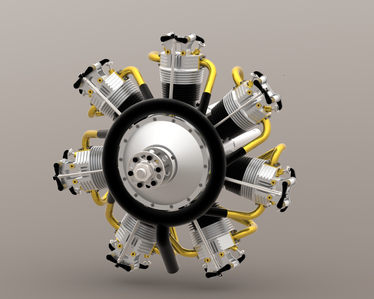

ich habe mal myca's Vorgehensweise auf das Orginalmodell
umgesetzt. Das Ergebnis gefällt mir schon sehr gut.
Ich werde jetzt noch das Logo modellieren u. versuchen es
ebenso anzubringen. Dann fällt auch das Abziehbild weg.
Tontilon

Hallo Tontilon,
eigentlich ist das Abziehbild IMHOIn my humble oppinion (Meiner Meinung nach) für sowas genau das Richtige.
Gruß, Torsten

erstellt am: 31. Mrz. 2011 21:23    Editieren oder löschen Sie diesen Beitrag!  <-- editieren / zitieren -->   Antwort mit Zitat in Fett Antwort mit kursivem Zitat    Unities abgeben: 1 Unity (wenig hilfreich, aber dennoch)2 Unities3 Unities4 Unities5 Unities6 Unities7 Unities8 Unities9 Unities10 Unities
ich möchte Euch das Ergebnis nicht vorenthalten.
Myca's Vorgehensweise war absolut in Ordnung.
Nochmals herzlichen Dank für die Tipps.
