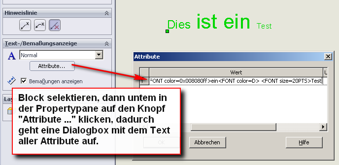

Ich weiß nicht genau wo Metallica88 das her hat, aber es gibt einen Trick, wie man an diese Formatierungen ran kommt. Ist ein wenig merkwürdig, aber klappt:
  • Beschriftung erstellen, die die Formatierung so hat, wie man es gerne möchte
  • Aus dieser Beschriftung einen Block machen
  • Den Block bearbeiten, die Beschriftung im Block wählen und der einen Attributnamen geben. Dadurch kann die Beschriftung auch geändert werden, wenn man nicht in der Blockdefinition ist, sondern die Blockinstanz vor der Nase hat.
  • Block bearbeiten wieder verlassen (jetzt zurück auf Zeichenebene)
  • Block markieren und auf den Knopf "Attribute ..." im Propertymanager klicken
  • Im Dialogfeld steht jetzt der Text samt seinen Formatierungsbefehlen drin
Cool, nicht?

Hallo Klaus,
Original erstellt von KMassler:
Wie die Farbe hier codiert ist, ist mir allerdings schleierhaft. Vielleicht hat ja jemand ne Idee dazu. Das Beispiel mit dem Code 0x0050647d hat die dezimal RGB-Werte 125;100;80 bzw. Farbton 18, Sättigung 53 und Intensität 96. In Hex übersetzt komme ich nicht auf diesen Code.
Das ist der VB-Farbcode, der ist so aufgebaut : &H00BBGGRR, also ein Longwert mit dem Rotfarbwert im unteren Byte (Bits 0-7), dem Grünfarbwert im zweiten von unten (Bit 8-15), Blau im dritten (16 24) und im Highbyte einfach nur eine 00.
Also dein Beispiel: Rot 125 = &H7D, Grün 100 = &H64, Blau 80 = &H50, von hinten nach vorne &H0050647D
