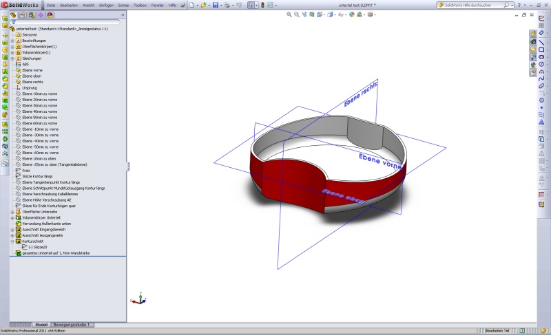

da mir das letzte mal so schnell und vor allem kompetent geholfen wurde, wende ich mich gleich mal wieder mit einem neuen Problem an euch  !
Es geht wieder mal um die Optimierung eines Teils für Kunststoffspritzguss.

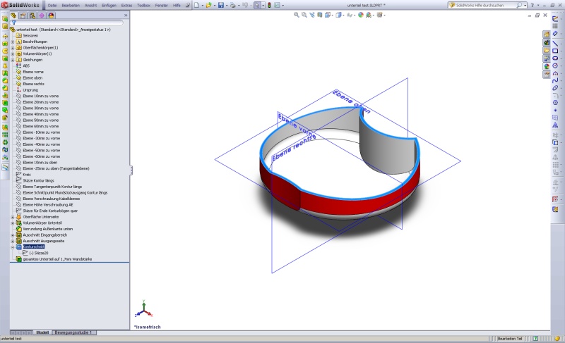

Die rot markierten senkrechten Flächen werden mit einer Struktur versehen und müssen dementsprechend mit einer Formschräge von 2,5° versehn werden. Zu dem abgebildeten Teil gibt es noch einen Deckel, so dass die Formschräge möglichst von der Konturkante starten soll, damit ich der Deckel nach wie vor passend ist.
Nun ist die Frage, wie bekomm ich die Formschräge auf alle senkrechten Flächen, so dass auch der Radius tangential erhalten bleibt? Ein anbringen des Radius nach dem erstellen der Formschrägen führt durch die Schnitte auch nicht zum gewünschten Ergebnis. Es wäre also gut, wenn ich die aktuelle Kontur mit einer Formschräge versehen könnte. Ansonsten bekomme ich wahrscheinlich Probleme mit der Anpassung des Deckels, wenn ich die Schnitte des Ein- und Ausgangsbereiches einfach mit Formschräge mache.
Vielleicht habe ich auch einfach einen Denkfehler und hoffe auf einen kleinen Denkanstoß von euch.
Danke schön!

Hallo knomic,
Vielleicht sehe ich nicht alle Details, aber ich gehe bei so einem Bauteil etwas anders vor.
Zuerst kommt ein massiver Volumenkörper mit Deckel, der alle äußeren Formschrägen korrekt enthält. Ein Verrunden nach der Formschräge sollte das korrekte Ergebnis bringen.
Dann wird das Teil mit einer Ebene / Oberfläche getrennt in Deckel und Gehäuse und mit Wandung ausgehöhlt. Jetzt sollte auch der Innenbereich korrekt sein.
Diese Vorgehensweise erzwingt das Zusammenpassen von Deckel und Gehäuse und erspart Baugruppenreferenzen. Zudem kann ich die Entstehungsgeschichte der Außengeometrie von den Teilen abkoppeln (den Massivkörper als Teil importieren) falls ich Fremddaten nutze oder einen schnelleren Teileaufbau benötige.
Stell mal dein Teil rein, heute abend kann ich dir helfen falls Du bis dahin noch nicht weitergekommen bist.
Michael

also ich lasse mich auch gern eines besseren belehren, aber ich denke nicht, dass Du die Entformschrägen von der oberen Kontur her anbringen kannst, ohne den unteren Radius vorher zu entfernen und dann neu anzubringen. Wo liegt denn das Problem, den Radius nachträglich anzubringen?

Danke erstmal für eure Antworten! Hab mich in der Tat etwas weiter durchgebissen.
Hab den Aufbau etwas umgeschichtet und schon war das spätere Hinzufügen des Radius kein Problem mehr. Manchmal muss man eben vorgehen erst Aussprechen, bevor man auf die Lösung kommt ...
Die Idee mit dem Abspalten ist echt ne feine Sache und ich glaube das werde ich für zukünftige Sachen auch so handhaben. Hab echt keine Lust mehr auf diese Referenzierung. Außerdem verursachen die unabhängig hergestellten Teile immer hässliche Darstellungsfehler an den Stoßkanten in den SW-Baugruppen.
Micha
