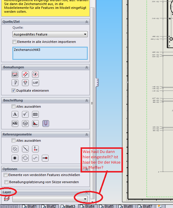

in den Dokumenteigenschaften der Zeichnungsvorlage kann man einstellen dass Bemaßungen automatisch auf einem bestimmten Layer liegen sollten. Das funktioniert auch prima.
Wo kann ich einstellen dass eingefügte Modellelemente auch auf einem bestimmten Layer landen sollten?? Bei mir landen sie immer auf <KEIN>.
Danke für jeden Hinweis.

Hi Robert,
danke für die schnelle Antwort und den Screenshot. Aber das funktioniert ja bereits (hab ich auch geschrieben).
Vielleicht soll ich es nochmal etwas genauer beschreiben:
1. Ich erstelle eine Zeichnung und füge Ansichten ein
2. Dann füge ich über den Befehl "MODELLELEMENTE" gezielt bei den Features die ich will die Modellbemaßungen ein
3. Diese sollten dann auch auf einem bestimmten Layer liegen. Tun sie aber nicht.
4. Bemaßungen die ich zusätzlich über den Befehl INTELLIGENTE BEMAßUNG einfüge landen auf dem richtigen Layer (hier greift ja die Einstellung in den Dokumenteigenschaften).
Danke für weitere Hinweise.

erstellt am: 24. Mrz. 2011 11:19    Editieren oder löschen Sie diesen Beitrag!  <-- editieren / zitieren -->   Antwort mit Zitat in Fett Antwort mit kursivem Zitat    Unities abgeben: 1 Unity (wenig hilfreich, aber dennoch)2 Unities3 Unities4 Unities5 Unities6 Unities7 Unities8 Unities9 Unities10 Unities Nur für danuberacer 10 Unities + Antwort hilfreich
Hallo danuberancer,
ja das mache ich auch so mit den Maßen aus dem Modell, etc. (nur nicht auf einen layer legen). Hier im Bild zu sehen, könnte es bei Dir auch an dieser Einstellung liegen. Sonst fällt mir im Augenblick nix anders ein.

Hi Robert,
danke für den Hinweis (U´s sind unterwegs). Da war tatsächlich nix eingestellt. Nur schade dass sich SolidWorks das nicht merkt und nach einem Neustart ich diese Einstellung wieder treffen muss.
Bin aber weiterhin für Hinweise dankbar (vielleicht gehts irgendwie doch)..

erstellt am: 24. Mrz. 2011 13:26    Editieren oder löschen Sie diesen Beitrag!  <-- editieren / zitieren -->   Antwort mit Zitat in Fett Antwort mit kursivem Zitat    Unities abgeben: 1 Unity (wenig hilfreich, aber dennoch)2 Unities3 Unities4 Unities5 Unities6 Unities7 Unities8 Unities9 Unities10 Unities Nur für danuberacer 10 Unities + Antwort hilfreich
ich würde mal versuchen, ob sich das nicht standardmäßig als Zeichnungsvorlage abspeichern läßt?
Aber ich sehe auch kein großes Problem darin, daß einmal einzustellen und dann alle Maße auf einen Schlag einzufügen aus dem Modell und dabei diese ganzen Maße auf den gewünschten Layer legen zu lassen.
Das ist doch Dein Anliegen und kann doch auch so umgesetzt werden?

Hallo danuberancer,
also im Grundsatz gebe ich dir ja recht. Wenn man alle Maße aus dem Modell auf der Zeichnung einfügt und dies peau a peau geschieht will man das nicht jedes Mal auf ein Neues einstellen, daß Layer XYZ genommen werden soll. Da es aber auch kein Problem ist am Ende ein großes Fenster um das Zeichenblatt zu machen und dann zu sagen " alles auf den Layer schieben" hat sich wohl noch niemand damit beschäftigt. Ob man dies auch im der Zeichnunsgvorlage schon so voreinstellen kann war nur mal ein vorschlag ohne zu wissen wie weil noch nie darüber nachgedacht.
Aber ich denke folgenden Weg:
Layer in der Zeichnungsvorlage erzeugen: z.B. Modellbemassung
Nun die Zeichnungsvorlage .drwdot abspeichern.
Nun diese Vorlage benutzen und ein Modell drauflegen:
Da nun der voreingestellte Layer "Modellbemassung" aktiv ist kannst Du über Modellelemente die Maße aufrufen und einfügen.
Im unteren Feld des Menüs für "Modellelemente einfügen" sollte nun dieser Layer eingestellt sein.
Nun hast Du aber auch das Problem, daß wenn Du nicht daran denkst den layer umzustellen, Deine Texte oder anderes auch auf diesem Layer landen. Viele Erfolg dabei.
