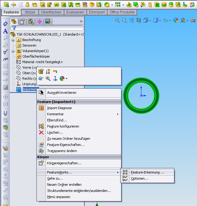

Also, diese Step-Datei habe ich von einem Hersteller und wie gesagt, sonst hat SW die Features immer von allein erkannt, auch bei den Step-Dateien der Hersteller.
Leider ist bei Extras--> Optionen-->Erweitert nichts drin (siehe Bild "Extras"), also dieses Feld ist komplett leer... und wenn ich mit der rechten Maustaste auf das Improtiert im Featurebaum gehe erscheint nur das (siehe Bild "rechteMaustaste").

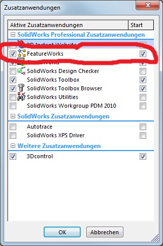

das erklärt glaube ich ein bisschen was...
Ist Featureworks evtl. gar nicht als Zusatzanwendung gestartet?
Extras -> Zusatzanwendungen -> Featureworks 2x Haken setzen!
Könnte sein, dass durch einen dummen Zufall der Start der Anwendung deaktiviert wurde...

erstellt am: 24. Mrz. 2011 19:21    Editieren oder löschen Sie diesen Beitrag!  <-- editieren / zitieren -->   Antwort mit Zitat in Fett Antwort mit kursivem Zitat    Unities abgeben: 1 Unity (wenig hilfreich, aber dennoch)2 Unities3 Unities4 Unities5 Unities6 Unities7 Unities8 Unities9 Unities10 Unities
Danke erstmal, aber jetz sind die Haken drin und er macht trotzdem nichts beim Starten
Und ich kann sie auch trotzdem nicht in bearbeitbare Features umwandeln
[Diese Nachricht wurde von zwerch-vom-geberch1 am 24. Mrz. 2011 editiert.]
Also Ich konnte die Featureerkennung starten und er hat mir auch gesagt, dass alles ordnungsgemäß umgewandelt wurde, aber ich habe immernoch Importiert in meinem Featurebaum stehen und es steht auch nichts mehr dort mit Featureerkennung, wenn ich mit der rechten Maustaste draufklicke
