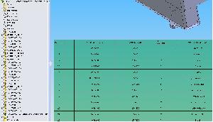

ich will mir von SWXSolidWorks eine Stückliste erstellen lassen. Soweit funktioniert das ja. Mich interessiert nur woher SWXSolidWorks die Reihenfolge hat, bzw wie ich das definieren kann.
Bis jetzt ist er immer nach der Reihenfolge im Baum vorgegangen. Seit neuestem Zieht aber SWXSolidWorks Teile von unten zwischenrein.
Ich hab im "Baum" erst z.b. 10 Fertigungsteile und dann die Kaufteile. Kaufteile habe ich in einem Ordner gruppiert.
In der Stückliste zieht er jetzt Fertigungsteil 1-5 an, dann kommt ein Kaufteil, dann Fertigungsteil 6-10 und dann die restlichen Kaufteile.
Wie gesagt: bei meinen letzten Baugruppen hat das immer wunderbar funktioniert.

Stueckliste.pdf
hi,
kannst du mir evtl nen Screenshot reinstellen? bin irgendwie zu blöd das zu finden
Will nur daß er sich an die Reihenfolge im Featurebaum hält.
Hat er bis jetzt in der Regel immer gemacht...
Siehe Pos. 15 in Stückliste. Die gehört weiter runter

mir ist jetzt aufgefallen daß die Problematik nur bei Baugruppen auftritt die vom Kunden erzeugt wurden.
Also muß das irgendwo in den Optionen der Baugruppe definiert sein.

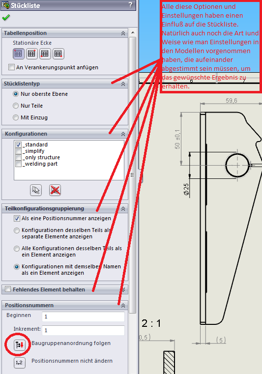

Hallo Michael,
im Augenblick habe ich wenig Zeit, darum nur mal das Bild für ich als Hilfe.
Ich denke es sind hier genung "Helfende" unterwegs.
MFG Robert Hess.

"Baugruppenanordnung folgen" scheint es im SWXSolidWorks 2009 nicht zu geben...

wie man aus meinem ersten Screenshot erkennen kann ist das Teil (Pos. 15) im Featurebaum nicht an dieser  Stelle wie in der erzeugten Stückliste.
Zudem habe ich leider auch in der Zeichnung nicht diese Option.
Die Problematik ist nicht nur bei mir so, sondern auch bei meinem Kollegen. Aber so wie es aussieht immer nur wenn die Baugruppe vom Kunden erstellt wurde.

Der Button mit "Baugruppenanordnung folgen" ist beim Erstellen der Stückliste noch nicht im Featuremanager zu sehen. Wenn die Stückliste abgelegt ist und man nochmals in die Optionen der Stückliste geht, ist der Knopf da. So ist es zumindest bei uns.
Vielleicht hilft es ja. :-)
edit: wir haben auch SWX2009, da hat sich die Info links nicht aktualisiert. :-)

das mit der "Baugruppenanordnung" habe ich jetzt auch gefunden. Ändert aber leider an meinem Problem nix.
Die nachträgliche Sortierung hilft mir auch nicht weiter, da er dann zuerst die 7-Stelligen Nummern auflistet. Ich brauch die Stückliste aber so wie ich es im Featurebaum angeordnet habe.
Klar kann ich nachher im Excel alles so umsortieren wie ich will. Das ist aber Zeitaufwendig und sollte doch umgangen werden können.
die Frage ist immer noch warum es bei von uns erstellten Baugruppen so funktioniert wie es sollte und bei vom Kunden erstellten nicht...
