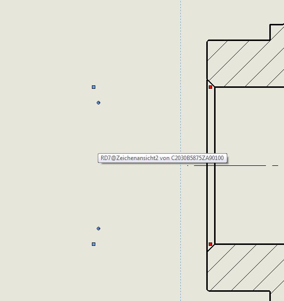

hmmm.... ich hab schon wieder einseltsames Phänomen.
Habe eben einige Bemaßungen in meine Zeichnung eingefügt. Dann mußte ich für einen Bezugshinweis die Ursprünge einblenden. Nach dem wieder Ausblenden der Ursprünge... waren alle meine Bemaßungen "unsichtbar".
Habe schon mehrfach Zeichnung geschlossen, geöffnet, neuaufbar, Str+Q. Nix...
Farbe ist auf Standard, wie man sieht, ist die Bemaßung auch da...
nur eben unsichtbar... lach...
Kennt das jemand? Keine Layer....
Muss ich jetzt alle Masse blind löschen und neu machen oder bekommt man die irgendwie wieder... komische Sache...

für dies gibt es mehrer Möglichkeiten. Was man zumindest sofort erkennen kann, ist daß dieses (flache) Maß abgehängt scheint. Das sieht man an den roten Endpunkten der Maßhilfslinie.
Wenn Du mal über eine Zeichnung einen großen Rahmen ziehst (ohne im Auswahlfilter etwas auszuwählen von links Unten nach recht Oben) dann kannst Du, wenn Du Dir das etwas genauer anschaust, mehr solcher "Leichen" entdecken (manchmal). Diese kann man auch löschen (sollte man sogar, zumnidest bei größen Baugruppenzeichnungen), wenn man dann einzelne Fenster zur Auswahl über diese Bereich zieht und dann Löschen drückt.

.... so habe ich es letztendlich auch gemacht. Alle Masse mit einem Filter auf Maßlinien ausgewählt und gelöscht.
Ist nur komisch, dass von einem Augenblick auf den nächsten, nur nach Einblenden der Ursprünge, sämtliche vorhandenen Masse weg waren und losgelöst...
Nun ja, Fehlersuche hätte länger gedauert als alles neu bemaßen.
Kunde wartete auf Zeichnung....
Danke Euch.

ne nicht ganz. So habe ich das nicht geschrieben.
Ich hätte nur diese "flachen" Maße eingesammelt und dann gelöscht.
Die vorhandene (richtige) Bemassung sollte ja unberuhrt davon bleiben.
Du mußt dann ja alle Maße wieder einfügen.
MFG Robert Hess.

waren ja ALLE Masse unsichtbar.... dieses eine, was auf dem Bild zu sehen war, hatte ich als erstes angeklickt. Das Teil war aber schon komplett bemaßt....
Somit habe ich alles neu gemacht... die Suche, wie man die Maße wieder sichtbar macht, hätte einfach zu lange gedauert...
SWXSolidWorks wurde mehrfach neu gestartet, das Teil in Datenbank eingecheckt, ausgecheckt ect.
Keine Ahnung, woran es lag.... werd das beobachten...

Hallo Ramona,
ein ähnliches Problem hatte ich in der letzen Zeit auch.
Allerdings nur mit 1-2 Maßen
Aufgefallen ist das mit dem Passungstabellen Makro.
Da kommt dann eine Fehlermeldung das ein Maß mit Wert 0 gefunden wurde.
Beim der Durchsicht der Zeichnungen ist mir aufgefallen das die Schraffur an einer Stelle unterbrochen war.
Habe dann mit aktivierten Bemaßungsfilter ein Fenster über diesen Bereich gezogen und die Entfernen Taste gedrückt.
Danach wer die Schraffur wieder durchgängig und unser Makro hat wieder funktioniert.
Habe leider keine Ahnung wie diese "unsichtbaren Maße mit Wert 0 in die Zeichnung gekommen sind.
Hatte diese Maße auch immer nur in Schnittansichten.
Vieleicht hilft dir das weiter.
