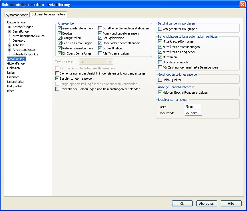

Hallo Gemeinde,
beim erstellen von Zeichnungsansichten kommen keine Mittelkreuze. In den Dokumenteneinstellungen sind sie aber gewählt bei Detailiereung.
Wo könnte noch ein "Fehler" liegen.
Könne diese nachträglich mit einmal erstellt werden?

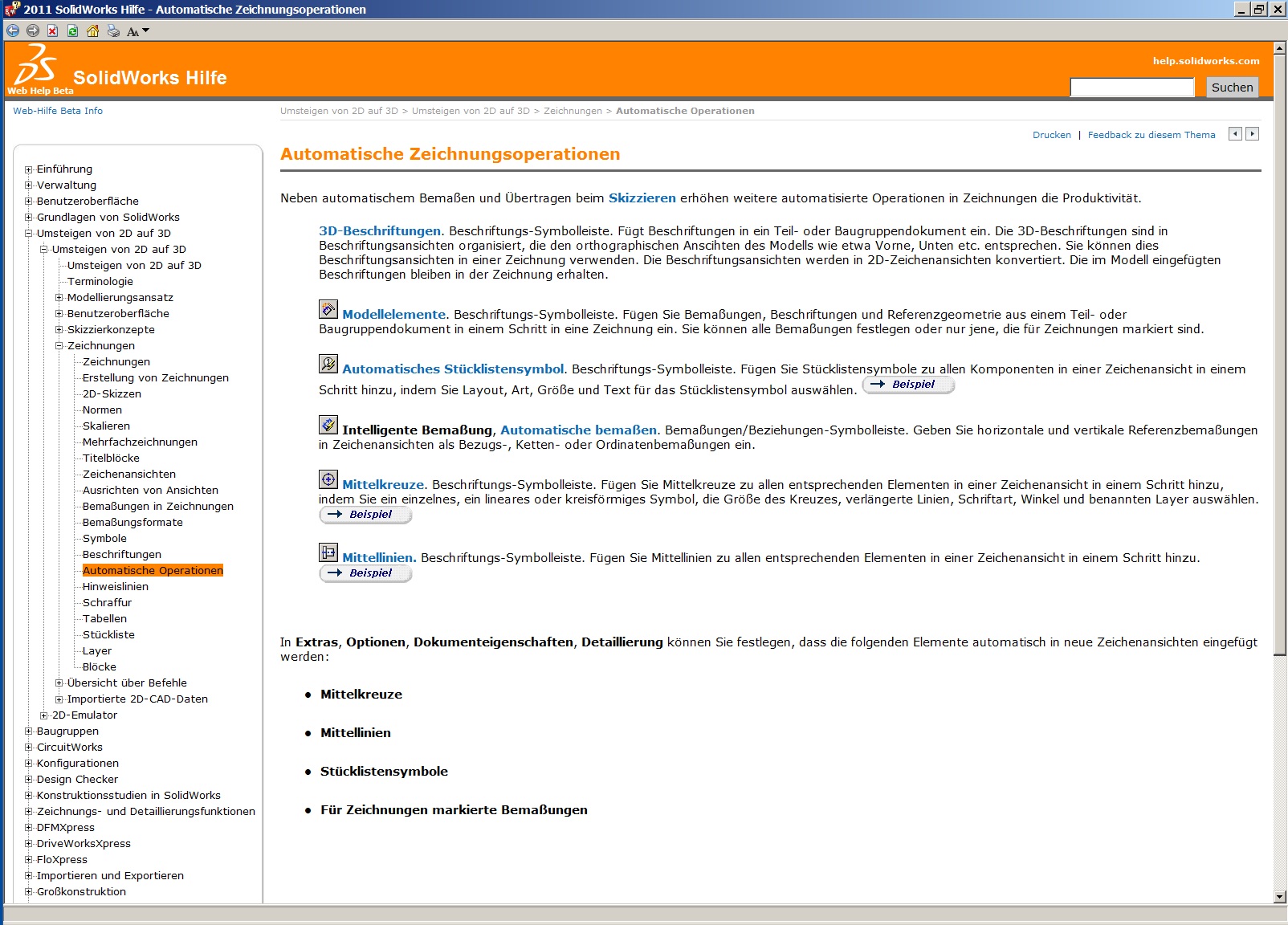

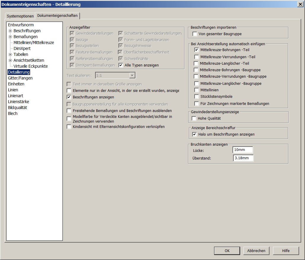

erstellt am: 24. Mrz. 2011 10:44    Editieren oder löschen Sie diesen Beitrag!  <-- editieren / zitieren -->   Antwort mit Zitat in Fett Antwort mit kursivem Zitat    Unities abgeben: 1 Unity (wenig hilfreich, aber dennoch)2 Unities3 Unities4 Unities5 Unities6 Unities7 Unities8 Unities9 Unities10 Unities Nur für caipi 10 Unities + Antwort hilfreich
Hallo caipi,
ohne dir nahe zu treten; SW hat eine gute Hilfefunktion. siehe Bilder
Gruß bbonisch

erstellt am: 24. Mrz. 2011 12:23    Editieren oder löschen Sie diesen Beitrag!  <-- editieren / zitieren -->   Antwort mit Zitat in Fett Antwort mit kursivem Zitat    Unities abgeben: 1 Unity (wenig hilfreich, aber dennoch)2 Unities3 Unities4 Unities5 Unities6 Unities7 Unities8 Unities9 Unities10 Unities
Hilfe und Suche werden zuerst beansprucht....
Im SWX2009 sieht das Menü leider anders aus...

erstellt am: 24. Mrz. 2011 12:36    Editieren oder löschen Sie diesen Beitrag!  <-- editieren / zitieren -->   Antwort mit Zitat in Fett Antwort mit kursivem Zitat    Unities abgeben: 1 Unity (wenig hilfreich, aber dennoch)2 Unities3 Unities4 Unities5 Unities6 Unities7 Unities8 Unities9 Unities10 Unities Nur für caipi 10 Unities + Antwort hilfreich
Wahrscheinlich war Bedarf hierfür da und SW hat es in die neue Version eingearbeitet. Wir haben die neue Version und ich konnte es nicht wissen, dass es diese Funktion bei älteren Versionen noch nicht gibt.
Gruß bbonisch

erstellt am: 25. Mrz. 2011 07:21    Editieren oder löschen Sie diesen Beitrag!  <-- editieren / zitieren -->   Antwort mit Zitat in Fett Antwort mit kursivem Zitat    Unities abgeben: 1 Unity (wenig hilfreich, aber dennoch)2 Unities3 Unities4 Unities5 Unities6 Unities7 Unities8 Unities9 Unities10 Unities
Also KEINE autom. Mittelkreuze in Baugruppen mit SWX2009
Gibts evtl. Makros?
