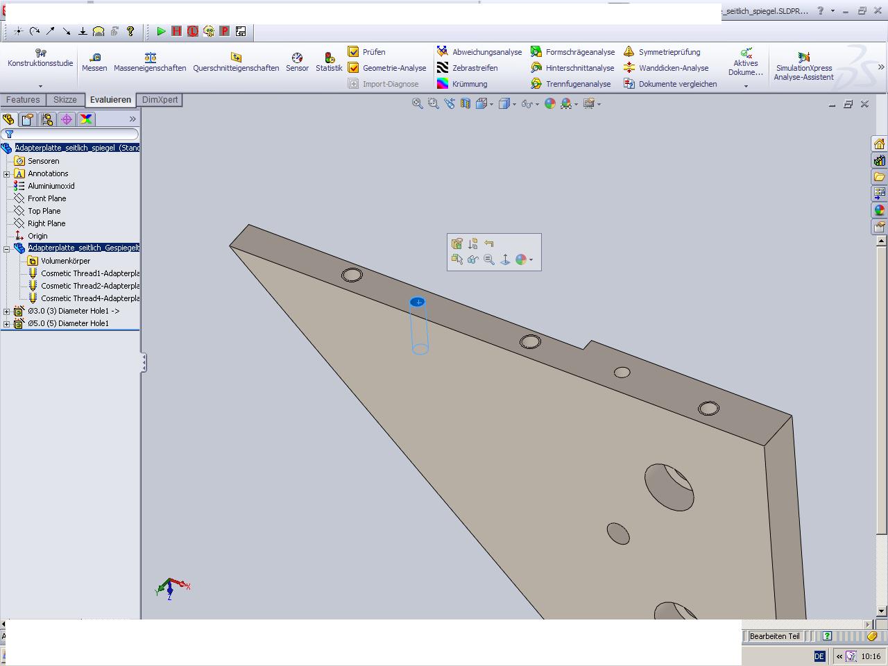

Ich habe im Ursprungsteil eine Bohrung und will die im Kopierten Teil nicht mehr haben, aber ich kann nur die komplette erstellte Datei löschen, oder wie kann ich nur das eine Loch löschen?

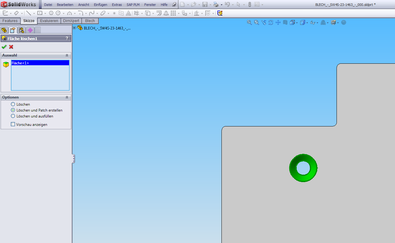

Das Loch wieder mit einem Feature wieder auffüllen oder wie im Bild
mit Fläche löschen.
MFG Robert Hess.
P.S: Man muß die Externen Referenzen nicht unbedingt brechen/sperren, um diese wieder los zu werden. Einfach in der Skizze die Beziehung "Auf Kante" (mit einem Pfeil dahinter) löschen und mit einem Maß versehen. Nun hat man kein exterene Referenz und das Maß kann dann direkt auf für die Zeichnungserstellung genutzt werden.

Dein Tip mit Fläche war super!!!
