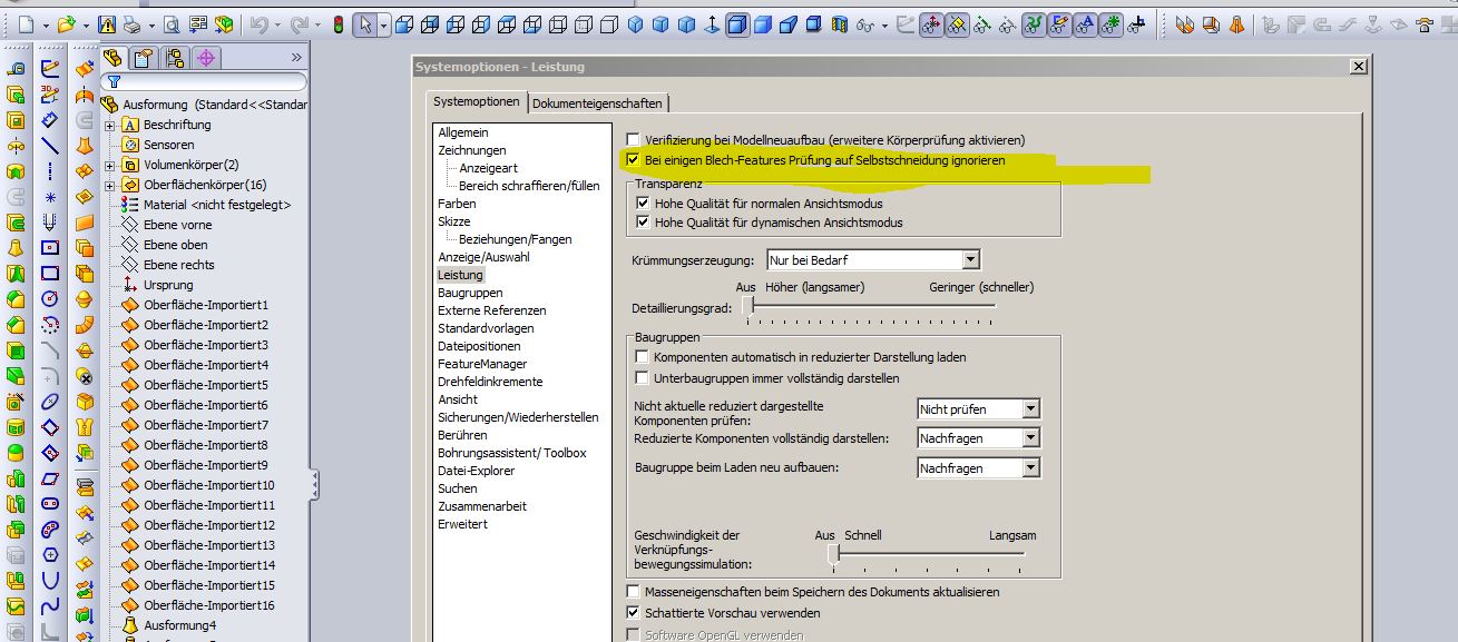

Bekomme bei einem Blechbiegeteil dauernd die Meldung dass die Biegung nicht ausgeführt werden kann weil sich das Teil sonst selbst schneiden würde - was mir bei den Teil eigentlich auch klar ist.
Frage: Kann man diese Prüfung auch irgenwie abschalten oder umgehen.
Hab hier nämlich ein Teil das ich (Modelltechnisch) erst biegen danach in entfaltetem Zustand zurechtschneiden möchte sodass es sich dann nicht mehr selbst schneidet...

Hallo Alex,
es gibt in den Optionen einen Haken bei Blech !
Hast Du den gesetzt ?
Sonst , gib mal her die Datei
Andreas
