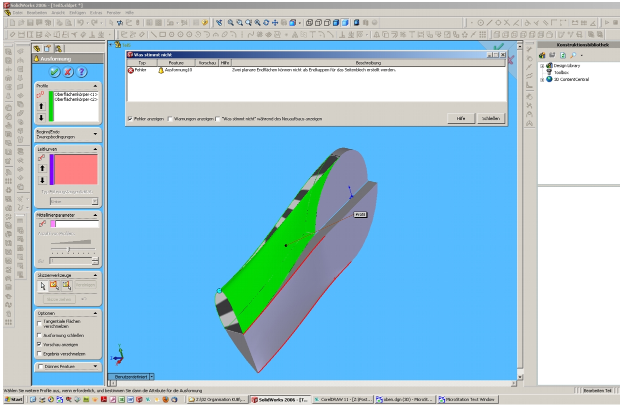

ich möchte aus 2 Iges Flächen eine Ausformung erstellen. Klappt bei einem Teil super, beim anderen erscheint das Bild im Anhang. Was heißt das?
Schönen Gruß und schon mal Danke, Tanita

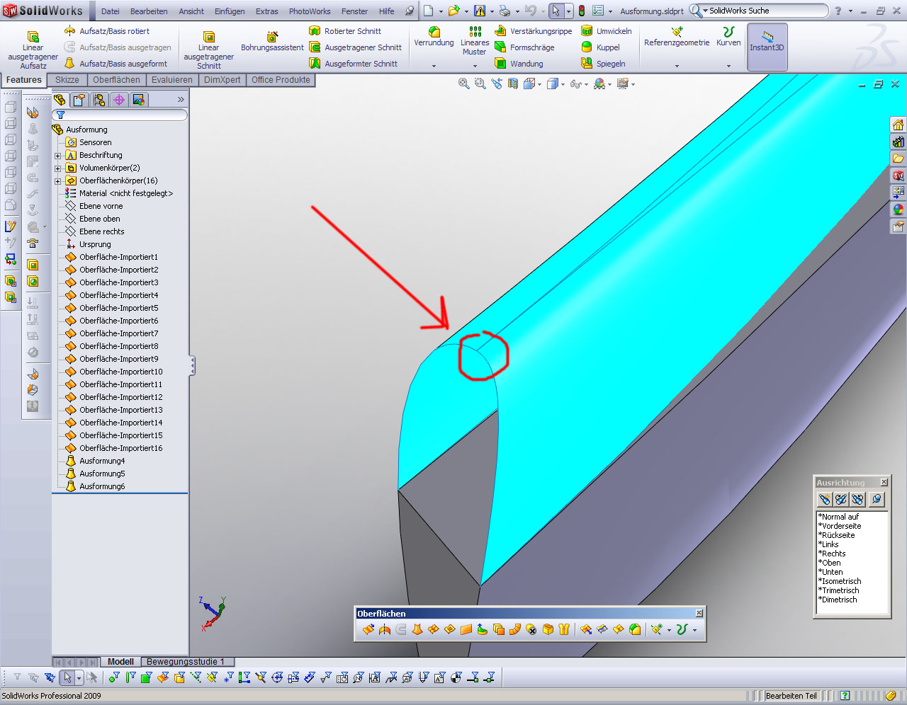

Ich weiss zwar nicht so genau, was Du vorhast, aber es liegt meiner Meining nach an den auf Null zulaufenden Flächen/Kanten an dieser Ecke.

Ich möchte ein Volumenmodell erstellen, damit, wenn ich die Zeichnung ableite, Schnitte erstellt werden können.
Ich hab auch angenommen,dass es an dem Punkt liegt. Ich weiß nur nicht, was diese Meldung bedeutet, damit ich ich es eben ändern kann. Wenn es an dem Punkt liegt ist es zunächst ja kein Fehler.....

Vorschlag1: Alle offenen Stellen mit Flächen verschließen und über Oberfläche zusammenfügen ein Volumen erzeugen.
Vorschlag2: Die Ecke durch einen Flächenschnitt auf Abstand bringen/schneiden und nochmal versuchen.
3D-Software tut sich generell schwer, Geometrie zu erzeugen, wenn Flächen/Kurven auf Null zulaufen. Das ist so wie wenn Du ein Seil zwischen zwei Punkten aufhängen möchtest, die zusammenkleben... ;-)

meiner Meinung nach, solltest Du das Modell mit Flächenfeatures weiterbearbeiten
Löcher mit ausgefüllte Oberfläche stopfen , überflüssige Flächen trimmen und
dann Oberflächen zusammenfügen mit Option Volumenkörper erstellen.
Ausformung führt in meinen Augen nur zu Problemen.

Das klappt leider auch nicht. :-( Ich versuchs weiter.
