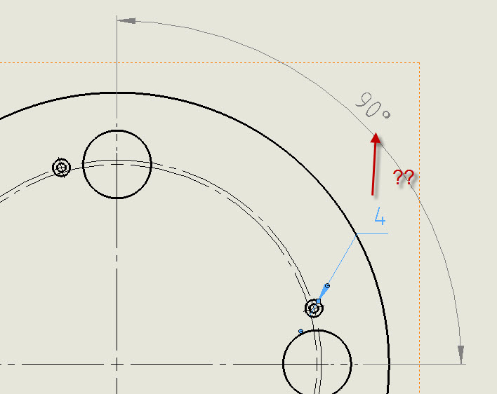

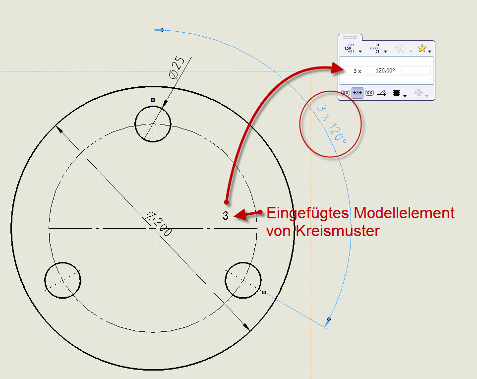

in der Suche hab ich grade nichts gefunden, darum frage ich hier mal so nach. Für folgende Aufgabe bräuchte ich eure Hilfe:
Ich möchte in der Zeichnung ein kreisförmiges Bohrungsmuster bemaßen und direkt an den Maßtext die Anzahl der Bohrungen dranhängen (siehe Kreismarkierung im angehängten JPG). Bei einer Änderung der Bohrungsanzahl sollte sich die Zahl vor dem Maß entsprechend autom. mitändern (ähnlich wie das bei der Bohrungsbeschreibung mit <NUM_INST> gemacht wird).
Im angehängten Beispiel habe ich den Text so reingeschrieben wie ich ihn haben möchte.
Ein Verknüpfen des eingefügten Modellelementes mit der Maßzahl ist mir bislang noch nicht gelungen.
Wenn ich einen Bezugshinweis mit dem eingefügten Modellelement verknüpfe, würde sich die Zahl auch autom. mitändern. Sobald ich diesen Bezugshinweis dann auf die Bemaßung (120grad) ziehe geht der Link wieder verloren und die Zahl ändert sich nicht mehr mit.
Bin für jeden Hinweis sehr dankbar.

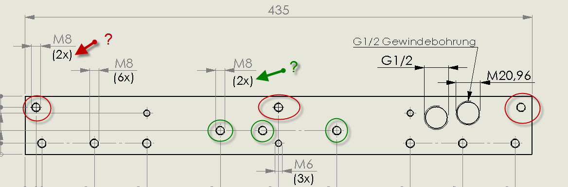

@Robert: in deinem Beispiel hast du die Anzahl der Bohrungen auch nicht assoziativ sondern nur als Text reingeschrieben und an das Maß gehängt. Ändere ich das Lineare Muster auf 3 Bohrungen bleibt der Text auf 2 (rote Markierung). Ändere ich das Bohrungsfeature in der Mitte des Teils auf 3 Bohrungen ändert sich der Text auch nicht mit (grüne Markierung). Somit hilft mir das leider nix.
@Martin: dass mir die Bohrungsbeschreibung mittels <NUM_INST> die Anzahl ausgibt habe ich in meinem Eingangsposting ja eh geschrieben. Nur wie kriege ich diese Zahl an meine Bemaßung dran?. Bzw. wie mache ich es wenn ich die Bohrungen NICHT mittels Bohrugnsassistent gemacht habe (es gibt Fälle wo es keine Bohrungen sondern unregelmäßige Durchbrüche sind)?

Hallo danuberacer,
ja das ist richtig, aber meine Antwort bezog sich auch nicht auf Deine Frage sondern war nur Martin gerichtet.

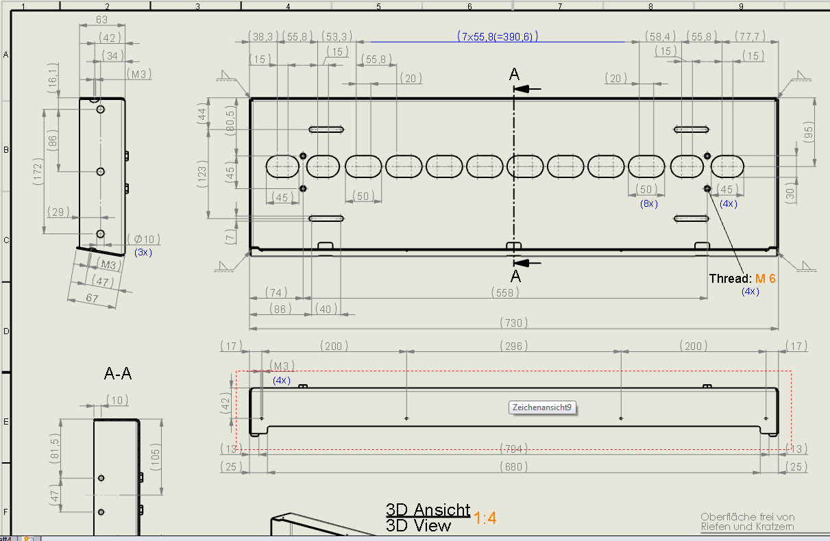

Da es (noch) keine sauber Lösung zu Deinem Problem gibt, haben wir eine regel, daß diese Dinge Blau gemacht werden müssen,
damit der Nächste diese Angaben im Auge behält und am Ende vor Abschluß der Zeichnungserstellung diese nochmal kritisch überprüft.
Es gabe schon eine Lösung (die ist leider nicht Durchgängig), daß man die Anzahl der Bohrung (die ist ja als Zahl vorhanden)
mit einem x-Zeichen versieht und einfach mit der Maßzahl gruppiert. Da es aber schon mit dem Problem losgeht, wenn das Muster in zwei Richtungen geht (und damit zwei Maßzahlen vorhanden sind) haben wir uns bisher für diese Lösung ausgesprochen.
Aber es kann ja nur in Zukunft besser werden. Es gibt sogar noch ein dritte Möglichkeit.
Wenn man die Maße nicht aus dem Modell nimmt und die Automatische Vermassung nutzt, schreibt SWXSolidWorks diese Angaben automatisch in die so erzeugten Maße. Hier muß man aber wieder gewisse Einschränkungen beachten. Es ist ein "Muß" alle Bohrungen mit dem "tollen" Bohr-Assi zu machen.
MFG Robert Hess.
