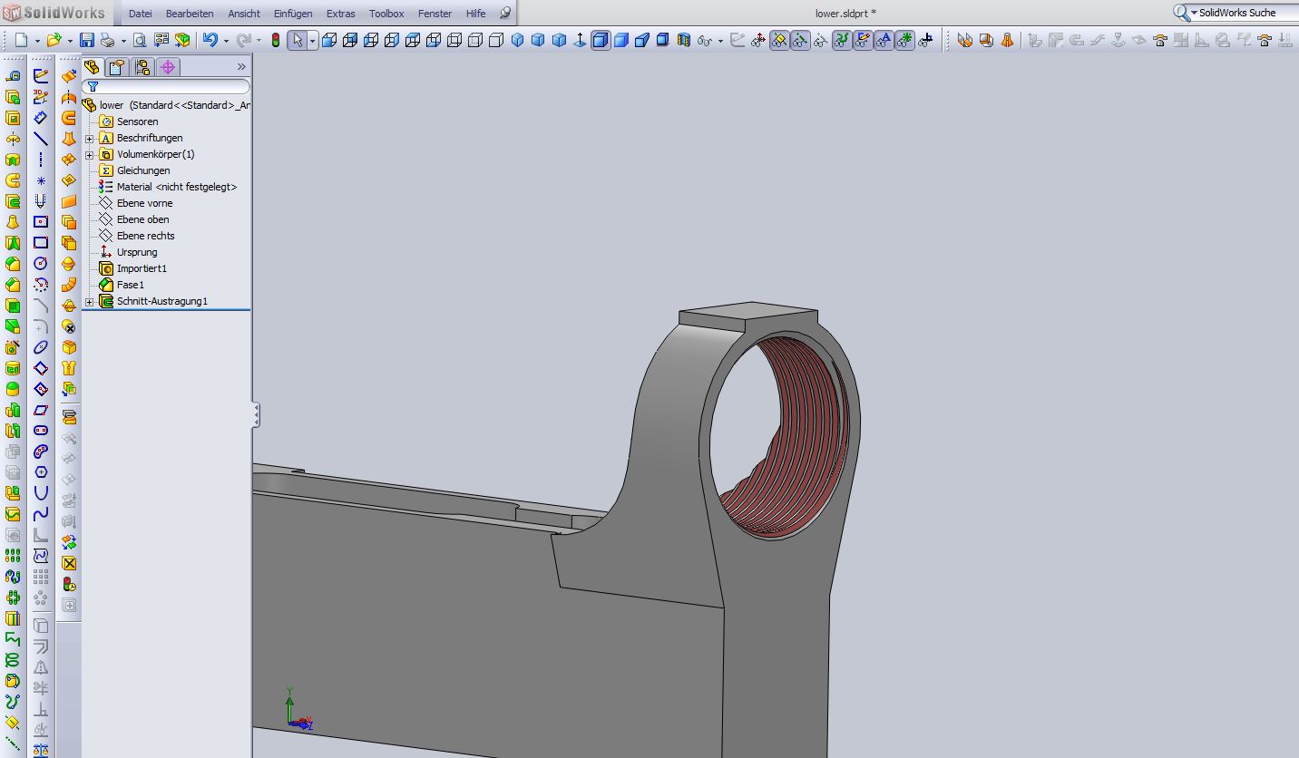

ich habe ein Innengewinde nach ANSI mit dem Nennmaß 1 3/16" darzustellen. Hierzu habe ich folgende Werte ermitteln können:
Tapping Drill size 1.125982 (Kernloch und Helix-Basis?)
Major Diameter 1.18747794 (Schnittdurchmesser?)
Pitch 0.06248019 (Steigung?)
Nehm ich jetzt für die Skizze für den Schnitt ein 60° Dreieck mit der Höhe aus der Differenz von Major Diameter und Tapping Drill Size? Voll spitz zulaufend?

schau mal hier
http://ww3.cad.de/foren/ubb/Forum571/HTML/000007.shtml
Das gilt für metrische Gewinde!
Google mal nach Ansi
und übertrag die Werte.
Du hast eine Helixbasis vom Nennmaß, Pitch ist die Steigung ,Tapping Drill = Kernloch.
Das andere kannst Du vernachlässigen,ergibt sich wenn der Rest stimmt.
Andreas
Edit: So wies aussieht kannst Du das Wiki Schaubild 1:1 für Ansi übernehmen

Also damit kannst wahrscheinlich nicht wirklich viel anfangen...
Ich hab jetzt die Bohrung mit dem Durchmesser der Tapping, den Helixkreis auf Major und ein Dreieck mit der Breite der Steigung am Beginn der Helix (Spitz auf Punk) und die Helix hat natürlich die gleiche Steigung.
"Fehler bei Neuaufbau - Austragungsoperation wurde nicht ausgeführt"
Ist das Dreieck falsch angesetzt?

lower_ak_swx2010.zip
kann ich doch
Andreas
Edit: Deine Steigungswerte sind leider etwas daneben  wir haben hier wohl eine Steigung von 16 Gang / Zoll!
25,4/16 = 1,5875
Hab das Modell korrigiert und neu hochgeladen!

Das mit der Steigung rührt daher, dass ich diese Infos hier genommen hab:
http://www.gewinde-normen.de/en/16-un-thread.html
und von mm in Inch konvertiert habe (mein Modell ist komplett in Inch).
Sieht jetzt schon ganz gut aus, aber irgendwie hab ich noch ne Diskrepanz drin, da meine Maße nicht mit deinem Modell übereinstimmen.

Also irgendwie schein ich blind zu sein, denn mein Gewindeprofil ist irgendwie weiter, also die Fläche zwischen dem Schnitt.
Steigung bei dir 0.625in, umgewandelt aus mm sollten es 0.06248019in sein (wie bei mir). Helixkreis bei dir 0.59375in umgerechnet sollten es 0.59350in sein, Bohrung hast du ja übernommen und das Schnittprofil habe ich von dir übernommen. Selbst wenn ich die Werte bei dir übertrag, ändert sich nix.
Siehst du irgendeinen Fehler?

auch in Zoll ist es das Gleiche!
Bei 1 3/16 Zoll Nenndurchmesser ist der Helixdurchmesser =  Nenndurchmesser = 1 3/16 = 1,1875 Zoll
Die Steigung ist bei 16 Gang auf 1Zoll  1/16 also 0,0625 Zoll
Jetzt noch die Austragungsskizze mit der Steigung bemaßen und alles passt.
