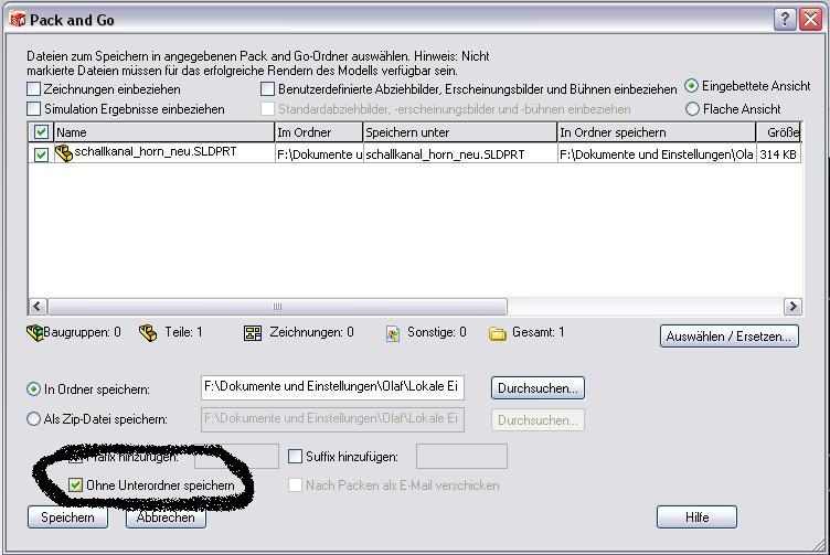

Normal vermeidet man das ja unter allen Umständen, aber wenn es nun mal nötig ist, wie verschiebt man Dateien im Filesystem so, das die Referenzen zum Schluß wieder alle stimmen ?
Ich kann das File für File machen und jedesmal mit Öffnen die Referenzen händisch einzeln korrigieren, das ist jedoch extram mühsam.
Gibt es da ein tool oder eine geschicktere Vorgehensweise ?

Hallo kmw,
ja es gibt einen Haken bei Pack and Go, den Du betätigen müßtest wenn Du die Unterverzeichnisstruktur der Daten behalten möchtest nach dem Verschieben.

erstellt am: 17. Mrz. 2011 10:09    Editieren oder löschen Sie diesen Beitrag!  <-- editieren / zitieren -->   Antwort mit Zitat in Fett Antwort mit kursivem Zitat    Unities abgeben: 1 Unity (wenig hilfreich, aber dennoch)2 Unities3 Unities4 Unities5 Unities6 Unities7 Unities8 Unities9 Unities10 Unities Nur für kmw 10 Unities + Antwort hilfreich
Hier ein Bild

Also das Pack and Go ist dafür geeignet. Schau es Dir mal an, dort gibt es Möglichkeiten
die Baugruppen mit seinen Komponenten auch direkt beim Speichern in andere Ordner zu verschieben
(diese Ordner dabei auch direkt zu erzeugen, weil es die ja in der Regel vorher gar nicht gabe, etc.)
und dabei alle Referenzen direkt mit zu verbiegen.

Leider funktioniert das Pack&Go nicht.
Das kann auch ein Bug sein in 2011, der call läuft und ist reproduzierbar.
Nehmen wir mal folgenden Vorgang:
Ich habe eine Konstruktion mit ein paar tausend Teilen mit Step importiert. Alle Teile liegen in einem import Verzeichnis, flach.
Auch hunderte von Normteilen, Kehlnähte ua. Teile, die es bei mir als richtige SW Parts am richtigen Ort gibt. Nicht als importierte dumme Teile.
Jetzt möchte den "Klumpatsch" aufräumen, Teile der durchaus strukturierten importierten BG an den richtigen Ort verschieben und richtig verlinken.
Ich hab nun folgende Probleme:
Teil für Teil einzeln zu verschieben, verlinken und am alten Ort löschen ist SEHR aufwändig, ich bin da von anderen CAD-Systemen anderes gewohnt.
Pack&go funktioniert leider nicht richtig, bei mir kommt immer nur ein Fehler beim kopieren zu "".. hoffentlich klärt sich das bald.
Speichern unter .. erzeugt eine Kopie am neuen Ort, die Verlinkung stimmt auch, ich muss allerdings die Datei im Importverzeichnis immer noch händisch löschen.
Ist pack&go das einzige Tool bei SW, mit dem man solche Arbeiten erledigt ?

Wenn ich das machen müsste (wobei ich wie oben beschrieben da keinen Sinn drin sehe) würde ich mir Unterordner erstellen, dann die Komponenten mit dem normalen Windows Explorer dahin verschieben, aus dem Hauptverzeichnis die Baugruppe aufrufen und immer bei der Frage "Referenz nicht gefunden, willst du selbst danach suchen?" mit Ja antworten und dann die entsprechenden Komponenten aus den Unterordnern suchen. Wenn ich mich nicht irre findet SolidWorks in diesen einmal angegebenen Unterordnern sogar den Rest dann wieder automatisch, so dass jeder Unterordner nur einmal angegeben werden muss.
Anschließend den ganzen Kladderadatsch wieder speichern, dadurch sollte dann in allen Baugruppen die Referenzpfade auf die entsprechenden Unterordner zeigen.

Danke, das werd ich mal so probieren, hört sich gut an.
