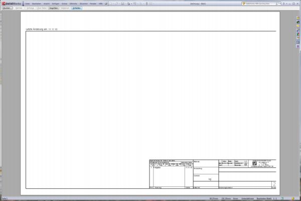

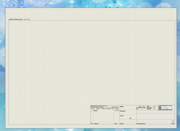

Ich habe ein seltsames Problem...
Ich habe mir in SWXSolidWorks Blattformate gezeichnet, Rand, Schriftfeld ect.
Gemessen nat. an der von SWXSolidWorks vorgegebenen Blattgrösse.
Wenn ich jetzt eine Zeichnung 1:1 ausdrucke, fehlt immer am rechten Blattrand der Zeichnungsrahmen, also ein Stück wird abgeschnitten.
Irgendwie paßt also die Zeichnungsgrösse nicht.
Klar kann ich auch die Zeichnung angepaßt drucken, so habe ich es bisher gemacht, als noch alte Drucker vorhanden waren und ich es auf alte Druckertreiber geschoben habe. Ist aber nicht Sinn der Sache.
Jetzt haben wir ganz neue Drucker bekommen, neueste Treiber für Win7 64 bit... sollte nun eigentlich passen. Aber der Rand wird weiterhin abgeschnitten.
Kennt jemand das Phänomen? Stimmen die von SWXSolidWorks vorgegebenen Blattgrössen nicht oder kann man das noch irgendwo anders einstellen?
Sonst muß ich meine Zeichnungsrahmen nochmal nach Drucker anpassen... auch dämlich....

Hallo Ramona,
es sieht so aus, als ob der abgeschnittene Teil deines Blattes ausserhalb des "bedruckbaren" Bereichs eures Druckers liegt. Wenn Du genau hinsiehst, ist in deinem Original der Rand links auch etwas breiter als der rechte Rand. Versuch einfach mal, dein Blatt Layout ein bisschen nach links zu schieben, dann sollte die rechte Randlinie auch gedruckt werden.
Wenn du angepasst druckst, wird deine Ganze Zeichnung so skaliert, das sie in den Druckbaren Bereich reinpasst ... aber dafür stimmt dann der Massstab nicht mehr.
Liegt also meiner Meinung nach nicht am SWXSolidWorks, sondern am Drucker.

Versuchen wir das Problem mal zu isolieren:
Mach mal ein PDF von deiner Zeichnung und guck, ob auf dem alle Ränder drauf sind.
Wenn ja, dann das PDF mal mit erzwungenem Maßstab 1:1 (also nicht anpassen oder so) ausdrucken und gucken, ob der Ausdruck ok ist.
Und danach hier die Ergebnisse posten, zwecks weiterer Diagnose

Hallo und Guten Morgen!
Da braucht man nicht lange suchen und probieren:
Drucker - egal welcher Technologie - hatten schon immer (unterschiedliche) Ränder, in denen sie nicht drucken können. Bei Nadeldrucker war dies früher bis zu einem Zoll (!) oben/unten. Xerox hatte vor etwa 10 Jahren mal eine Gerät entwickelt, das tatsächlich bis auf den Rand drucken konnte - dies war ein Einzelfall.
Also: Mache eine Line horizontal und eine vertikal komplett über das Blatt; dann Ausdrucken und Nachmessen, wie groß der nicht-bedruckbare Bereich ist. Dann kannst du das Blattformat passend verschieben.
Gilt dann aber natürlich nur für dieses Gerät!

Der Witz ist aber, dass immer der rechte Rand abgeschnitten wird, auch bei einem Hochformat-Blatt! Obwohl da ja eigentlich, wenn es am bedruckbaren Bereich läge, der obere Rand abgeschnitten werden müßte und nicht die lange, rechte Seite...
ich verstehe es nicht....

na gut... da bleibt mir wohl nichts anderes übrig, als meine Blattformate nochmal zu überarbeiten.
Wenn jetzt noch jemand nen Tip hätte, wie ich das Schriftfeld verschieben kann, MIT dem ganzen Text und den benutzerdefinierten Bezügen? Bei meinen letzten Versuchen ist mir das nicht gelungen und ich mußte alles wieder neu positionieren...
seufz...
