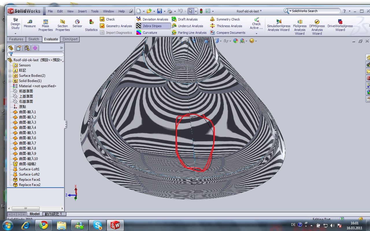

hallo ,
wie ist es im bild dargestellt ist, ich habe das Probleme mit der Verbindung von diesem 2 Oberflächen , man sieht das besser wenn man das teil mit (Zebra) analysiert , ich habe versucht die beide Oberflächen zu löschen und wieder mit Hilfe (loft surface) wieder zu zeichnen aber das ändert nix,
wenn jemand eine Idee hat wie kann diese Probleme am bestens lösen , wurde ich sehr dankbar .
danke an euch alle im voraus

ich bin noch im uni
(sorry leider kann ich mich nicht sehr gut ausdrucken )
wenn du sieht die Foto die stelle die ich markiert habe die Zebra Linien sind nicht ganz kontinuierlich an dem stellte.
ich habe das Probleme erst gesehen als ich das teil mit rapid Prototyping Maschine hergestellt habe.
dann an diesem stelle ( die ich im foto markiet habe)  man sieht die Linie wo die beide Oberflächen verbunden sind , ich will die als 1 eine Oberflächen , so dass wenn man das teil mit sebra analysiert man sieht die Linien kontinuierlich.
vielen danke für deine Hilfe
schöne grüße
amine

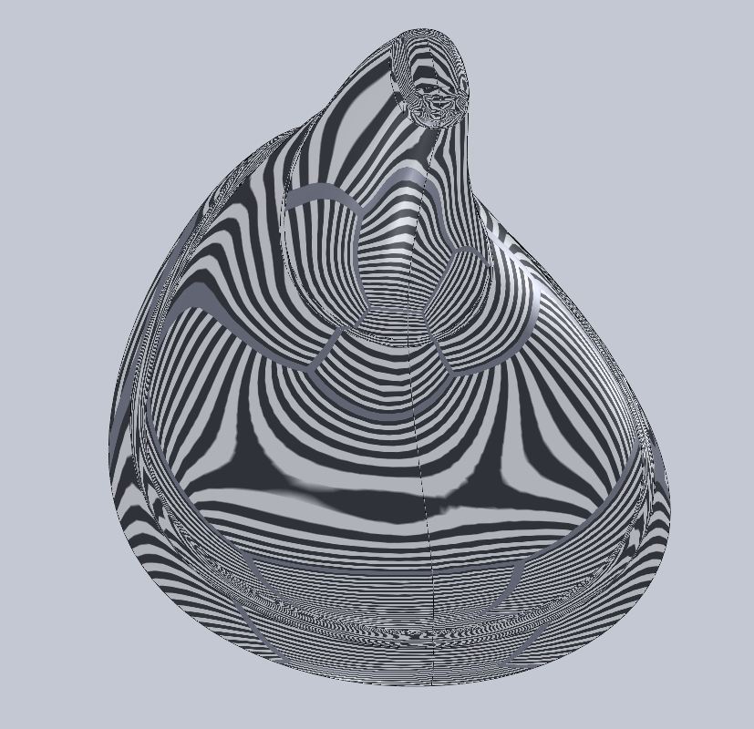

erstellt am: 16. Mrz. 2011 10:37    Editieren oder löschen Sie diesen Beitrag!  <-- editieren / zitieren -->   Antwort mit Zitat in Fett Antwort mit kursivem Zitat    Unities abgeben: 1 Unity (wenig hilfreich, aber dennoch)2 Unities3 Unities4 Unities5 Unities6 Unities7 Unities8 Unities9 Unities10 Unities Nur für samica1000 10 Unities + Antwort hilfreich
Aha, ja gut jetzt erkenne ich Dein Problem (glücklicherweise mußte ich mich noch nie mit den Zebras herumschlagen - für mich reicht es wenn der Körper keine Flächenfehler hat).
Ich habe das mal auf die ganz einfache Art gelöst - einfach Flächen gemeinsam löschen und automatisch wieder ausfüllen lassen.
Ich hoffe, das reicht für Deine Anforderungen und Du kannst aus den Bildern erkennen wie ich das gemacht habe.
Gruß Thilo

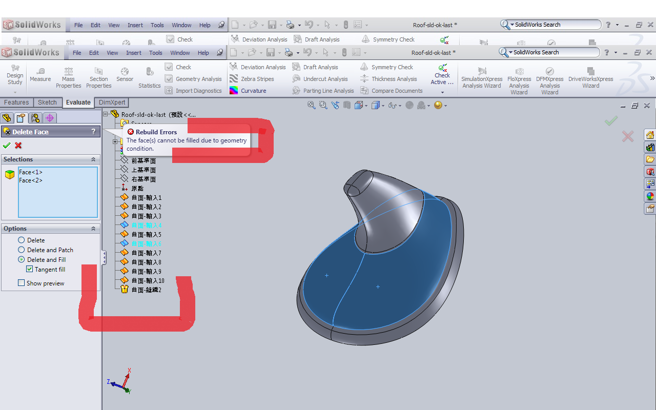

Hallo Thilo
vielen danke für dein antwort die zebra analyse sieht gut aus in dein bild , entschuldig mein Dummheit aber wenn ich versuche das zu machen wie du im bild gezeigt hast, kriege ich immer die Fehler meldung ( the face cannot be filled due to geometry condition) , ich dennke ich habe was falches gemacht , du kannst im foto sehen wie ich das gemacht habe.
Danke sehr
amine

Dieses Ergebnis der Zebraanalyse sagt aus, dass die Flächen nur C0 stetig sind. Das sieht man daran, dass die Linien an der Naht zueinander versetzt sind. Bei C1 (tangential) treffen sich die Linien, können aber einen Knick aufweisen. Bei C2 (curvature oder Krümmung) laufen die Linien glatt durch ohne Versatz und ohne Knick.
Leider habe ich keine Ahnung, wie die Flächen erstellt sind und weiss daher nicht, wie man den Flächen einen mindestens tangentialen Übergang verpassen kann.
Liegt das Problem vielleicht schon in den Berandungen aus denen die Fläche erzeugt wurde? Sind diese vielleicht am Übergang schon nur C0?

so wie der Screenshot aussieht hast Du nichts falsch gemacht. Warum das bei mir geht und bei Dir nicht kann ich auch nur spekulieren - wahrscheinlich unterschiedliche SWXSolidWorks-Versionen bzw. -Einstellungen. Es wäre übrigens für alle hilfreich, wenn Du uns einige Infos über Dein verwendetes System (SWXSolidWorks-Version etc.) in Deiner Signatur geben würdest. Dann könnte ich Dir ggf. auch das "reparierte" File zukommen lassen.

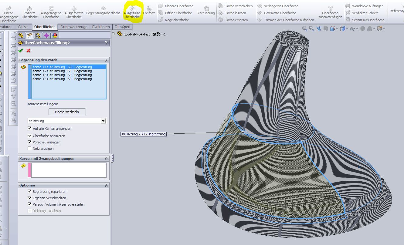

Ansonsten kannst Du es auch mal so versuchen wie hier im Screenshot: Zuerst nur EINE der beiden Flächen löschen, dann diese mit dem Feature "Ausgefüllte Oberfläche" (auf Englisch Filled Surface???? oder so...) wieder neu einfügen, dabei auf die Option "Krümmung" achten! Damit müssten die Flächen dann auch wie im vorigen Post beschrieben C2-stetig sein. Die Zebrastreifen sehen jedenfalls ganz gut aus.
Gruß Thilo

hallo
ich habe das Probleme gelöst, in dem ich dass gemacht habe wie du am anfang mir gezegt hast, aber ich musste auf jedes mal nur eine fäsche löchen und erfühlen , nicht wie du gemacht hast beide auf einaml.
wieso es geht bei dir und bei mir nicht kein ahnunug  , ich benutze solidworks 2010 Strandard SP.0 32 bit.
