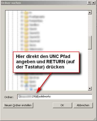

Ich bin mit meinen SW Daten auf einen neuen Fileserver umgezogen und möchte jetzt den Suchpfad ergänzen, kann aber über die SW Fileselectbox diesen Pfad nicht hinzufügen, weil er dort nicht angezeigt wird.
Auch in meinem Dateimanager wird das Netzwerk nicht direkt angezeigt, aber mit \\servername kann man dieses Netzwerk dann sichtbar machen und danach steht es auch normal zur Verfügung.
Ich hab schon ein wenig recherchiert, woran das liegen könnte, zbsp. hab ich nach einer LLTD (Link-Layer Topology Discovery) Antwortkomponente geschaut und versucht diese über einen Hotfix nachzuinstallieren, aber das Tool sagt, mir das mein Rechner über einen aktuelleren Stand verfügt, mein Rechner ist was hotfixes usw. angeht topaktuell (XP SP3).
Wie bring ich jetzt SW dazu den neuen Suchpfad hinzuzufügen ?

Hallo kmw
probier mal, nachdem Du den Pfad einmal erfolgreich angesprochen hast, diesen mit einem eigenen Laufwerksbuchstaben zu mappen, und dann bei Deinen Suchoptionen das neue Netzlaufwerk einzugeben.
Unsichtbarkeit tritt häufig bei unterschiedlichen Betriebssystem-Generationen innerhalb eines Netzwerkes auf (Server Win2K etc., Workstations XP etc.). Wenn Du Dich in einer Domäne anmeldest, kann Dein Admin Dir diese Verbindungen auch automatisiert in einem Login-Script erstellen, trägt ebenfalls ein wenig zur besseren Sichtbarkeit bei

Hallo kmw,
nein, ich glaub nicht, dass das ungünstiger wäre. Gemappte Laufwerke haben ja eigentlich sogar gerade den Vorteil, dass du das von einer anderen Quellen mappen kannst und die Pfade gleich bleiben.
Hast du denn mal einfach versucht deinen UNC Pfad in der Auswahldialog unten bei "Ordner" einzugeben? Im Zweifelsfall noch mal auf RETURN drücken oder direkt auf Ok, dann sollte SolidWorks den Pfad eigentlich übernehmen. Ob und wie das bei solchen "unsichtbaren" Freigaben ist weiß ich allerdings nicht.

Ja, hat sich erledigt, da cut&paste doch ging, auf Anhieb hatte ich damit ein Problem, das sich jetzt dank Hotline in Luft aufgelöst hat. Vielen Dank für die Tipps !
/edit.. ja das Return wars wohl. uiui.
