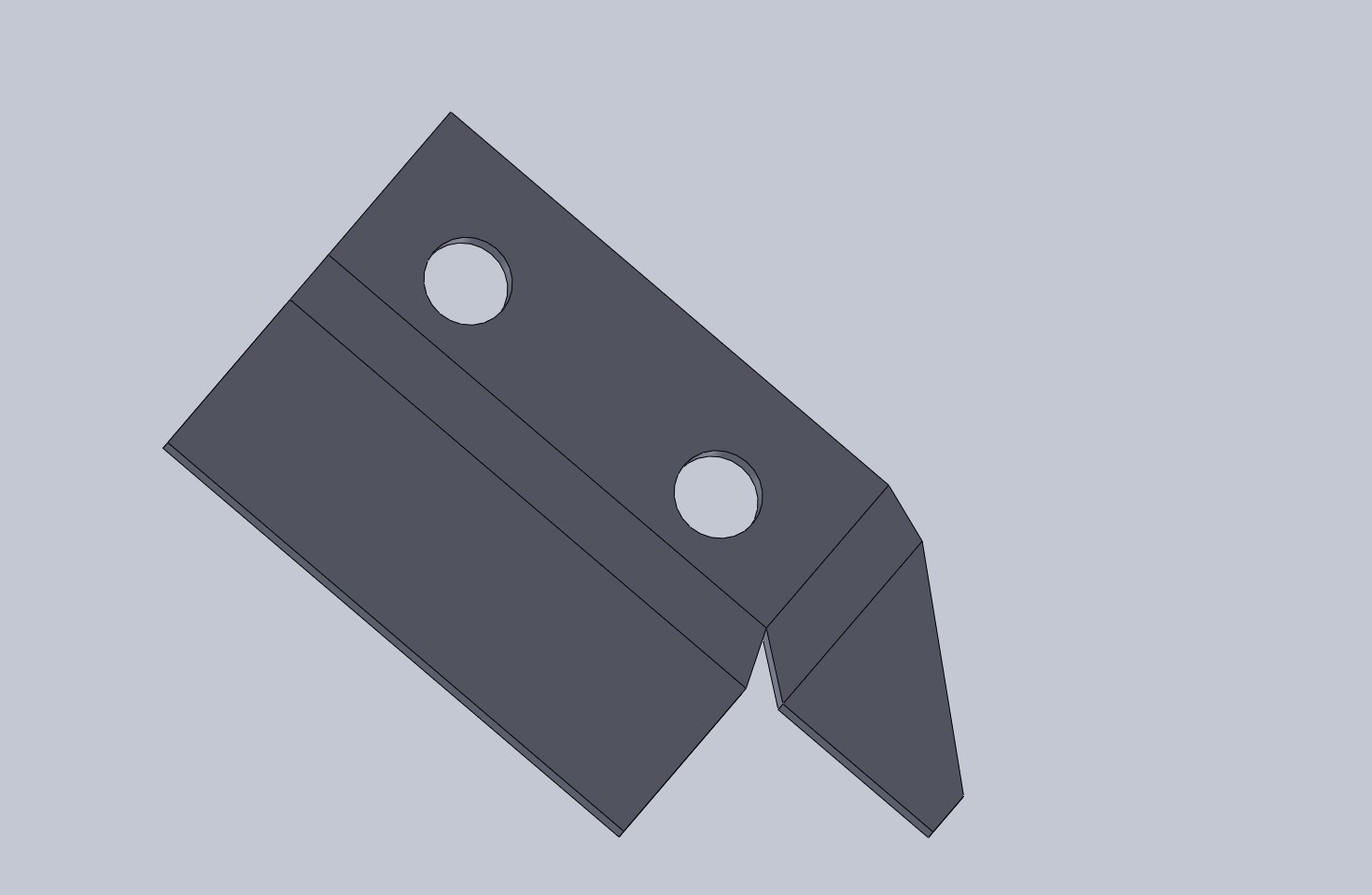

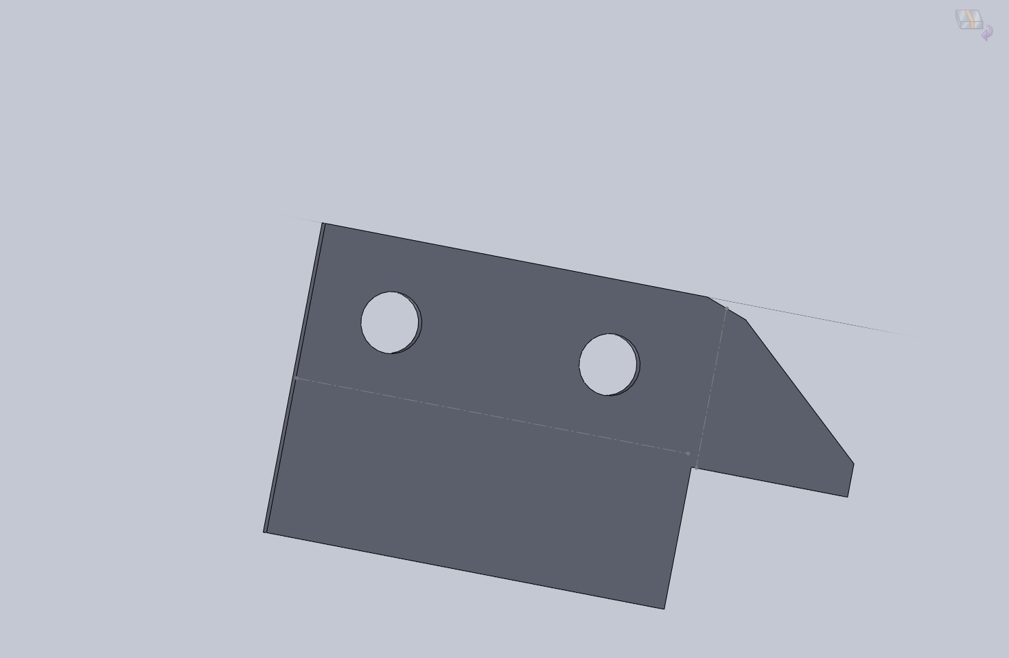

ich habe folgendes Blechteil erstellt, als Basisblech mit Kante Lasche und habe das Laschenprofil bearbeitet.
Wenn ich nun das Entfalten Feature benutze, sieht es so aus, als könnte der Mann an der Kantbank das nach einigem Fluchen auch hinbekommen. Wenn ich aber einfach die Abwicklung unterdrücke reißt es mir die Freischnitte weg? Was habe ich falsch gemacht?
Danke, Jens

Rechtsklick auf Abwicklung >> Feature bearbeiten >> Haken bei Eckenbehandlung (Ecken-Optionen) rausnehmen...

Falten/Entfalten benutzt man um "zusätzliche Operationen" ins Blech zu bringen - Schnitte, Bohrungen, etc. Abwicklung ist ne Abwicklung und selbst wenn man da was machen würde - nach dem Ünterdrücken ist alles weg.

Hallo Jens,
wie der Name schon sagt, dient "Abwickeln" zur Erzeugung einer Abwicklung, nach der Du ein Blechteil schneiden kannst. Die gesamte Eckenbehandlung (Freischnitte) wird dort vorgenommen. Das "Abwickeln"-Feature steht daher normalerweise am Ende des Featurebaumes.
Es gibt aber Features, die sich einfach leichter am abgewickelten Blech anbringen lassen, und die im aufgekanteten Blech erscheinen sollen.
"Entfalten" dient als temporäre Abwicklung dazu, z.B. ein laschenübergreifendes Lochbild anzubringen. Deshalb kannst Du auch einzelne Kanten entfalten.
Ein Lochblech als Halbzeug läßt sich so ebenfalls elegant konstruieren, wenn die Performance nicht stört.
Eine Eckenbehandlung ist dazu nicht erforderlich, denn danach wird das Blechteil eh wieder hochgekantet.
Du kannst beliebig viele "Entfalten"-Features in einem Teil anbringen, aber nur einmal abwickeln.
Ich denke, damit sollte der Unterschied klar sein.

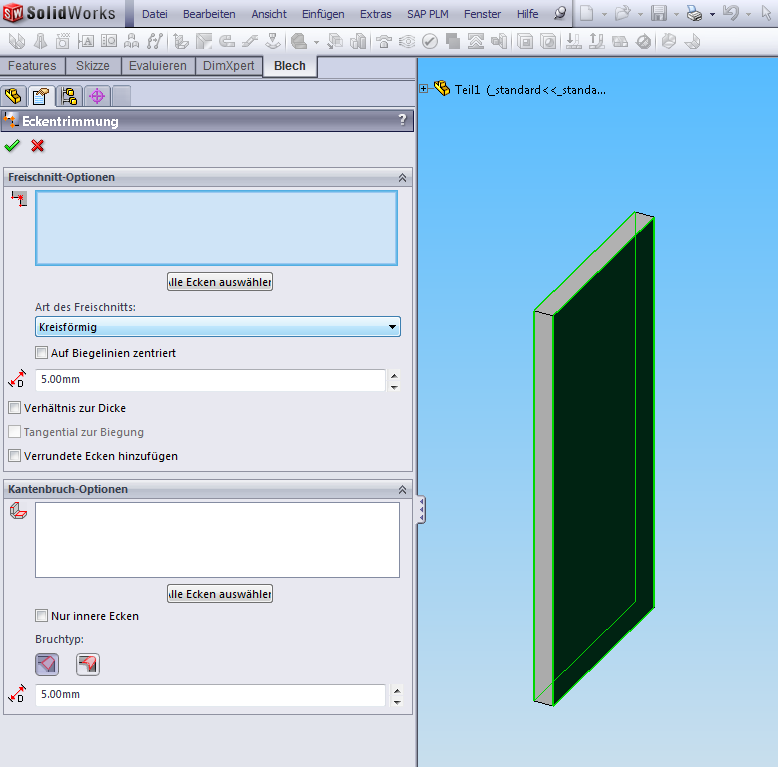

Gibts eigentlich ne Möglichkeit, Fertigunsgerechte Eckenfreischnitte zu bekommen? Die Standards von SWXSolidWorks sind ja nicht unbedingt immer ok.

Das war das Problem. Vielen Dank!
Mir ist der eigentliche Sinn des Entfalten Features schon klar, ich hab es in diesem Fall nur benutzt, um zu sehen, ob dann die in der Abwicklung fehlenden Freischnitte wieder auftauchen.
Danke Euch allen

Hallo Peterpaul,
sollte schon (in der Regel) gelingen. Hast Du ein Beispiel wo es nicht geht?
Wenn Du das Modell hast, sollte man dann Dir auch schnell helfen können.
MFG Robert Hess.

Muss ich heut Abend nachreichen. Aber runde Freistellungen hab ich bisher nicht gefunden.

(nur) wenn die Abwicklung aktiv ist, gibt es die Möglichkeit der Eckentrimmung (ist bei Ecken drinnen), mit diesem Feature lassen sich Freischnitte relativ gut erstellen, leider sind diese Freischnitte aber nur in der Abwicklung ersichtlich (aus Performance gründen), schlussendlich ist das aber ausreichend, da für einen Laser oder Plasmaschnitt ja eh die Abwicklung verwendet wird....

Ok, war von Inventor in der Hinsicht wohl n bisschen verwöhnt  Dank Dir!

wenn Du mal das Feature "Eckenbehandlung" öffnest, welch Optionen es dort alles gibt für die Eckenbehandlung. Und das auch die Ecken automatisiert nach verschiedenen Ecktypen (innen, außen) anwählbar sind ohne das man dort jede Ecke anklicken muß. Wie vom Vorredner gesagt ist dies auch nur in der Abwicklung aktiv. Finde ich persönlich nicht so schön, weil man dann immer gezwungen ist mal zu üprüfen ob die Ecken auch tatsächlich gerundet sind.
