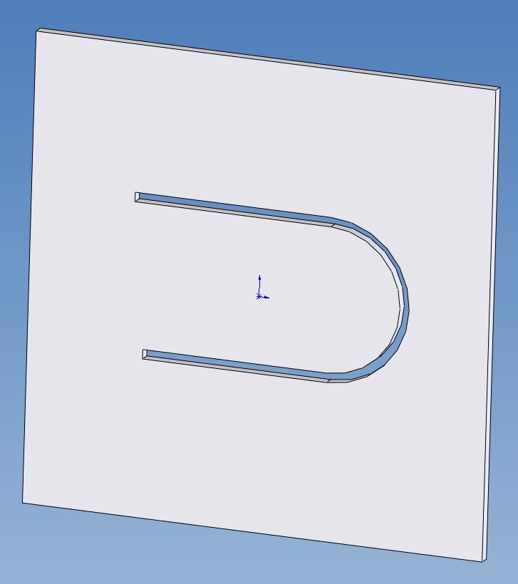

Ich möchte eine gelaserte Lasche um 90° kanten wie es ja oft in Gehäusen für Elektronik der Fall ist. Leider finde ich den richtigen Weg nicht.
Kann mir jemand einen Tip geben?

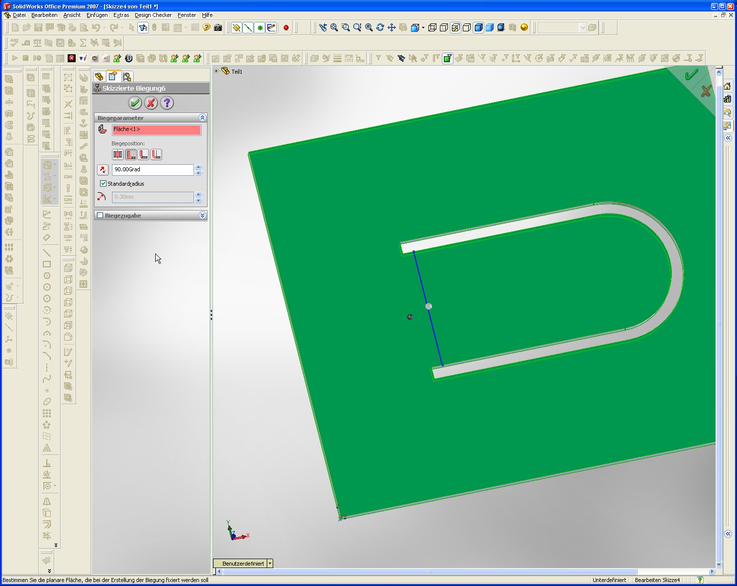

Probiers mal mit skizzierter Biegung!

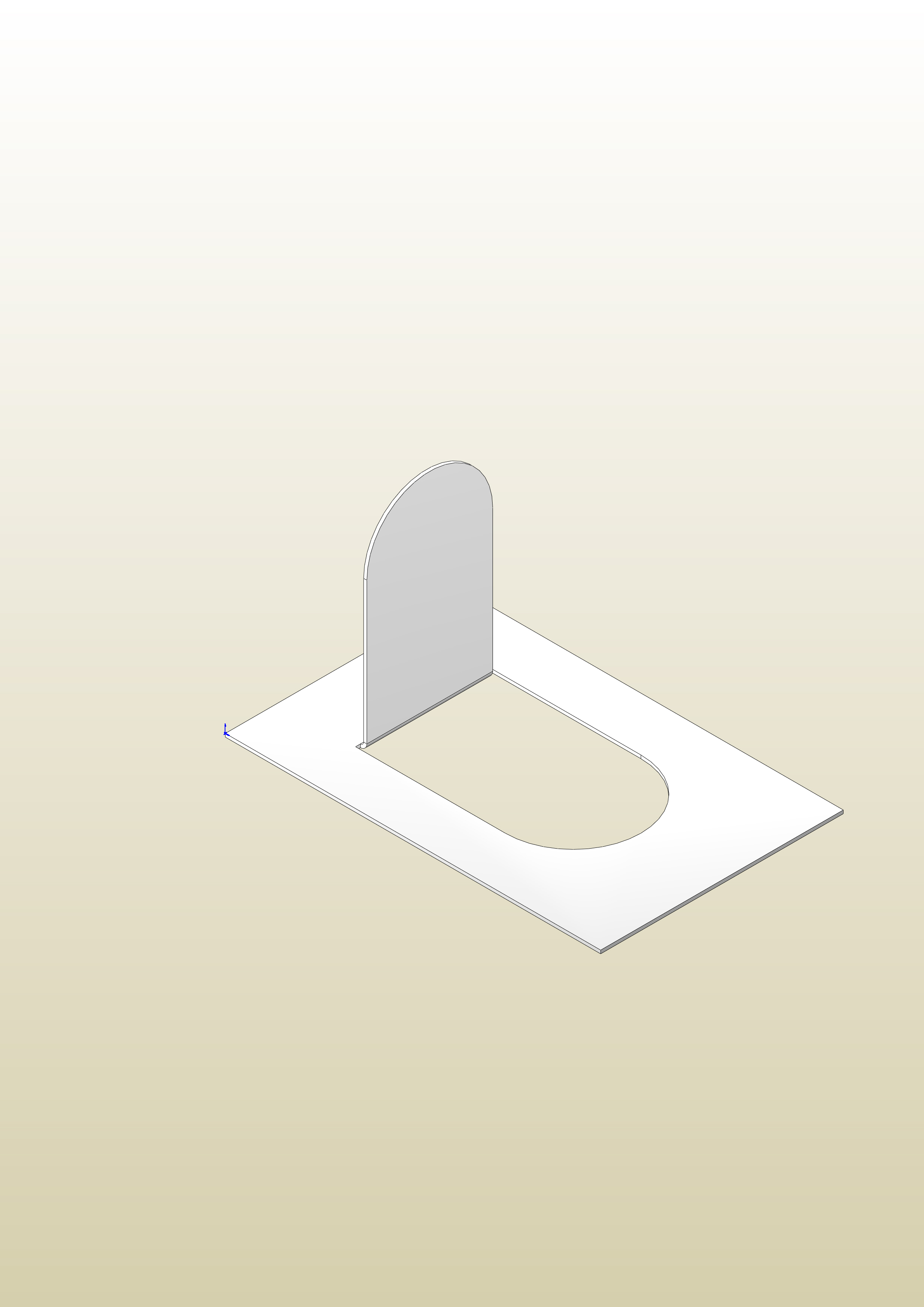

die skizzierte Biegung funktioniert aus meiner Sicht nicht.
Aber mit einer "normalen" Lasche klappt es.

@Olaf Wolfram: Damit hatte ich es bereits versucht aber es hatte nicht geklappt
@anfänger-paul: Mit der Laschenfunktion muss man schon etwas basteln um bei der Abwicklung einen sauberen Scheidspalt zu bekommen.
Ich habe es jetzt mit der skizzierter Biegung hin bekommen.

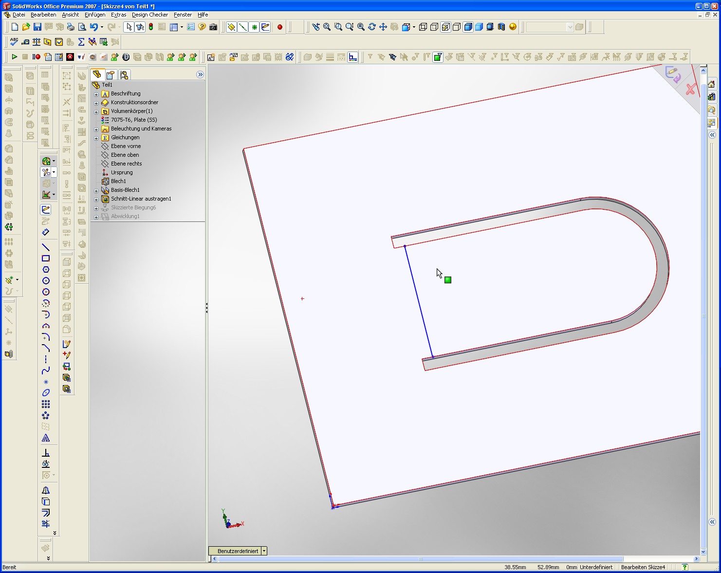

Mein Fehler war das ich den Schnitt der Lasche mit einem linear ausgetragenen Schnitt gemacht habe. Dann geht die skizzierter Biegung nicht.
Nun hab ich den Schnitt gleich mit in die Blechskizze gelegt und jetzt funktioniert es auch.

Lasche-gekantet.zip
Hallo Marc
das geht schon - Du musst da noch einen Bug an anderer Stelle drin haben. Wichtig ist, dass die skizierte Biegelinie entsprechend des minimalen Biegeradius auf der Innenseite weit weg ist...
Viele Grüße - Axel

Die Skizze ist wichtig: bei mir ist sie so plaziert.

@Olaf Wolfram: ich wollte dich keines wegs verrägern. Sondern nur mitteilen das ich natürlich die skizzierte Biegung bereits ohne Erfolg versucht hatte. Dank Eurer Hilfe bin ich zu der Erkentniss gekommen das es an der Feature Wahl/Reinfolge und an der Plazierung der Skizze liegt. Also Entschuldige bitte das ich dich zum Kopfschütteln und auf und abspringen gebracht habe.
