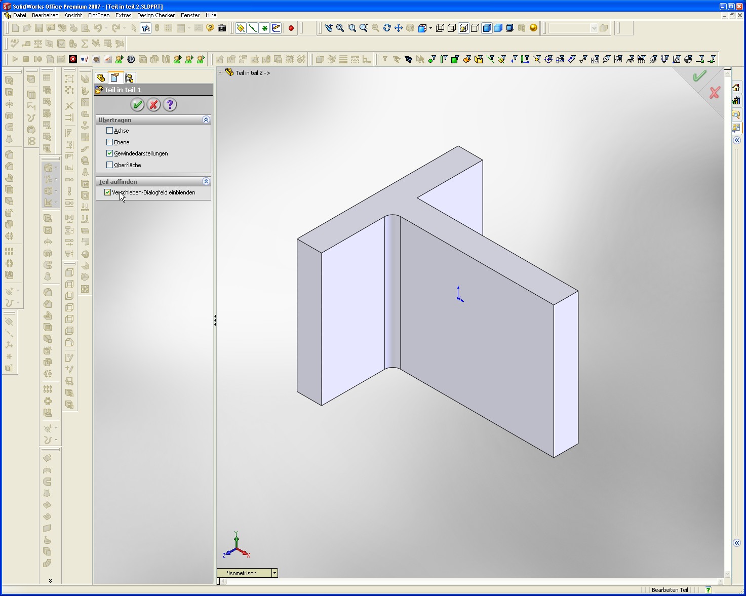

Hallo zusammen;
...wie geht denn folgendes/Verrundung?
2 Einzelteile über eine Baugrupp(?)zusammenfügen (z.b.Fläche auf Fläche; Deckungsgleich)  und die Stoßflächen dann verrunden. Bei der Baugruppe sind die Features ja "tot" .. auch wenn ich die Baugruppe als Teil speicher macht er die Stoßflächenverrundung nicht mit.
Danke für die Tips und beste Grüße
Stillwater10

Hi Stillwater10,
2 Einzelteile über eine Baugrupp(?)zusammenfügen ......Bei der Baugruppe sind die Features ja "tot"
das ist schon mal falsch mit der Baugruppe - versuche es mit Einfügen Teil in Teil.

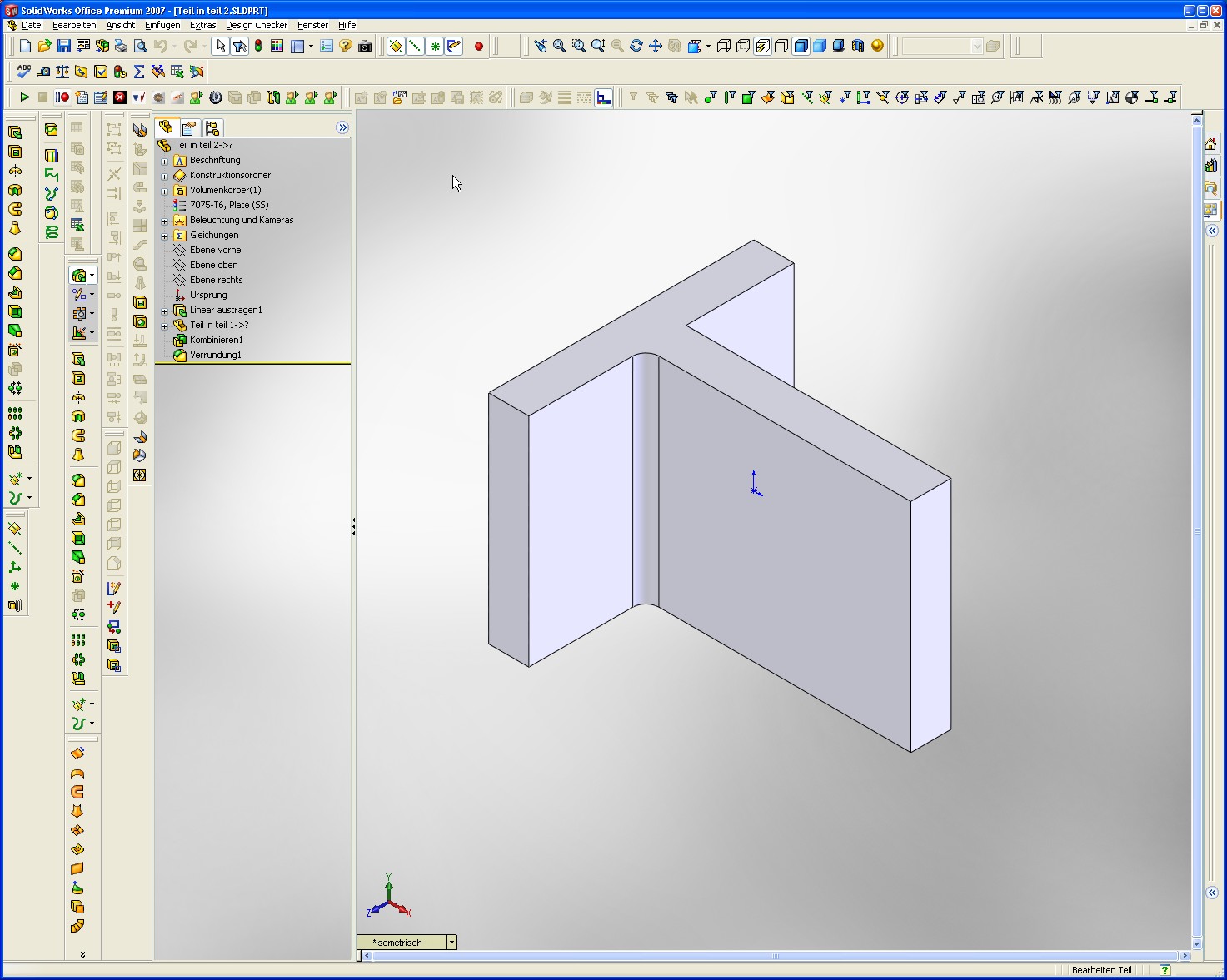

TEILinTEIL.zip
hier nach ein Beispiel...
G.  thomas

myca
Beiträge: 4383
Registriert: 15.06.2007
SW 2007
SW 2018
erstellt am: 10. Mrz. 2011 18:25    Editieren oder löschen Sie diesen Beitrag!  <-- editieren / zitieren -->   Antwort mit Zitat in Fett Antwort mit kursivem Zitat    Unities abgeben: 1 Unity (wenig hilfreich, aber dennoch)2 Unities3 Unities4 Unities5 Unities6 Unities7 Unities8 Unities9 Unities10 Unities Nur für Stillwater10 10 Unities + Antwort hilfreich
... ja o.k. aber wo sind denn die "Knöppe" dafür ???
na hier???
( auf dem ersten Bild dem Hacken da Unten die Beachtung schenken)
G.  thomas

Original erstellt von myca:
G.   thomas
Hallo Stillwater10,
die Lösung zu Deiner Frage wurde ja schon gezeigt, doch hier bei Thomas auf dem Screenshot sieht man den Grund,
warum es in der BG nicht funktioniert, sehr gut. Für die Verrundung kommt "Material" hinzu.
Das kann SWXSolidWorks nur im Part. In BGs sind nur die Features aktiv, die Material abtragen.
