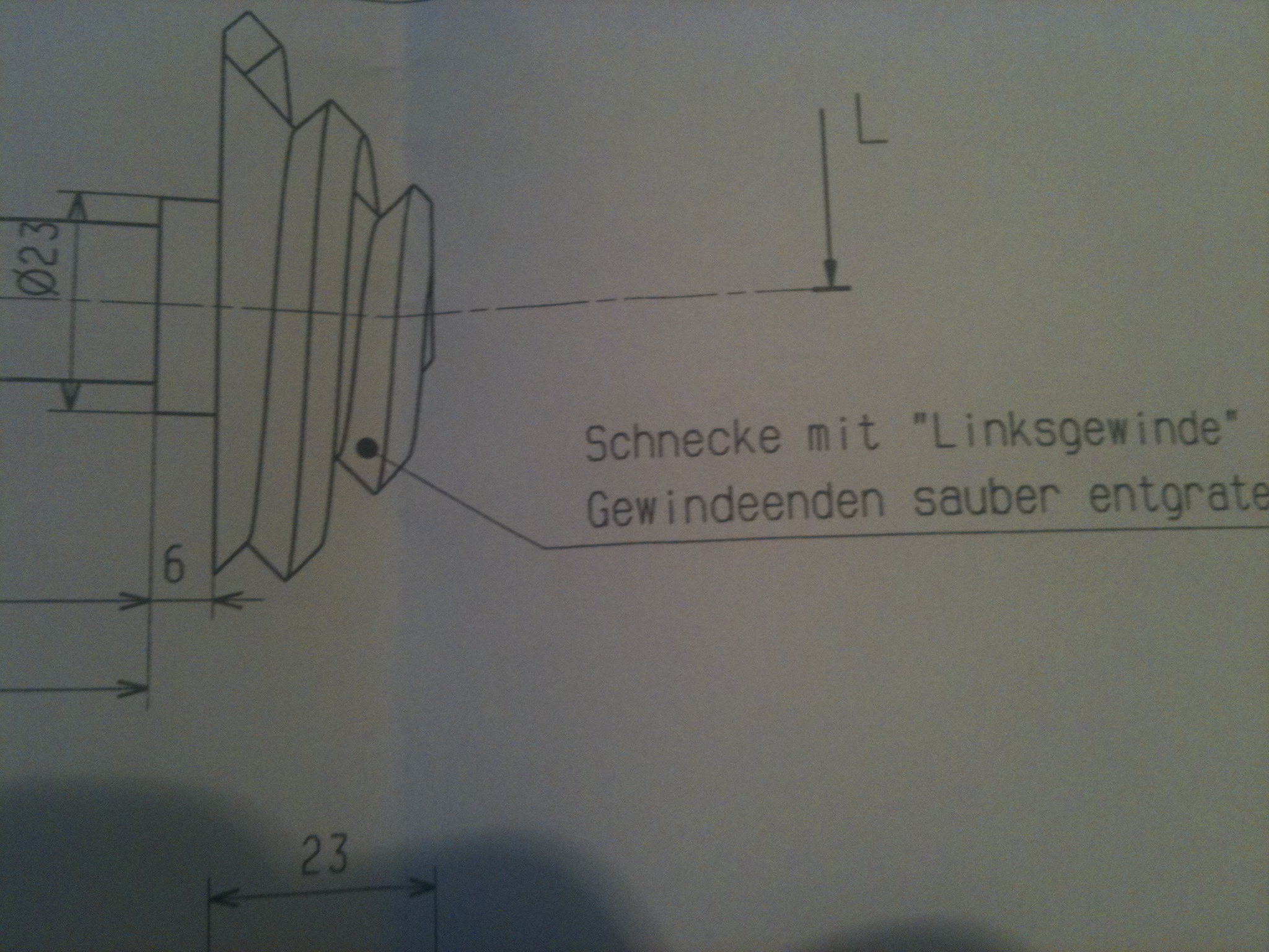

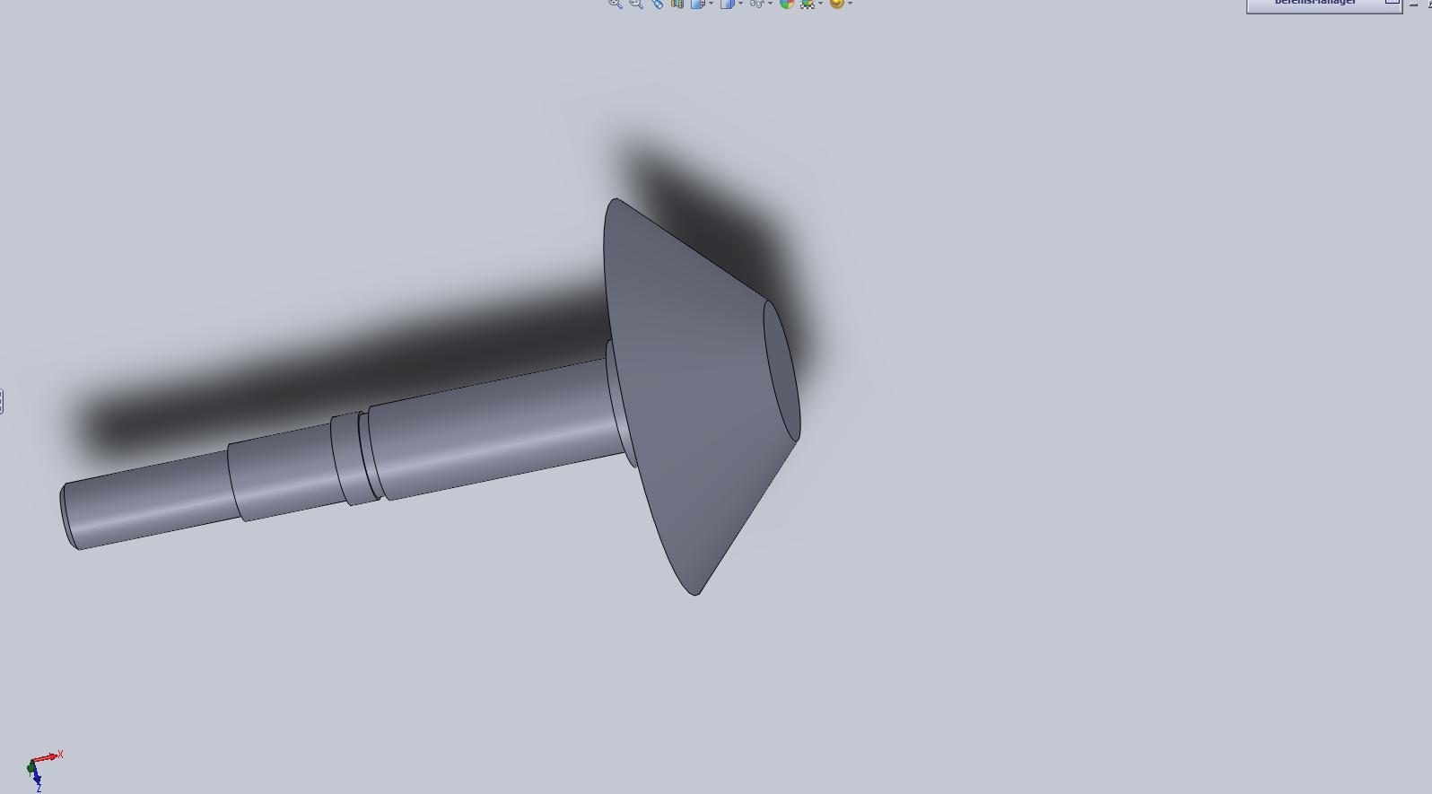

Hallo Community,
ich habe mal eine Frage an Euch.
Ich würde gerne eine Kegel Schnecke modellieren und weiss leider nicht wie ich das mache und wie man überhaupt anfangen muss.
Damit Ihr euch ein genaues Bild machen könnte habe ich ein paar Fotos angehängt. 2 Bilder sind von einer 2D Zeichnung, auf dem 3. Bild ist das Teil bis wohin ich es modelliert habe.
Ich danke schon mal im vorraus.

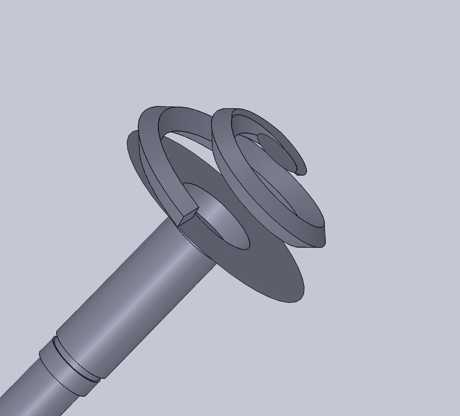

ich hab es soweit hin bekommen.
eins verstehe ich jedoch nicht. Sobald ich das Rechteck an der Helix entlang austrage wird der innere Kegel ausgeblendet.
Kannst du mir sagen woran das liegt?

Hallo auch,
nun kommt Andi
Die Skizze9 (Querschnitt der Wendel) hängt in der Luft und hat keinen Kontakt zu deinem Kegel.
Außerdem ist sie Unterdefiniert.
Positionier die Skizze auf den Kegel dann klappts.

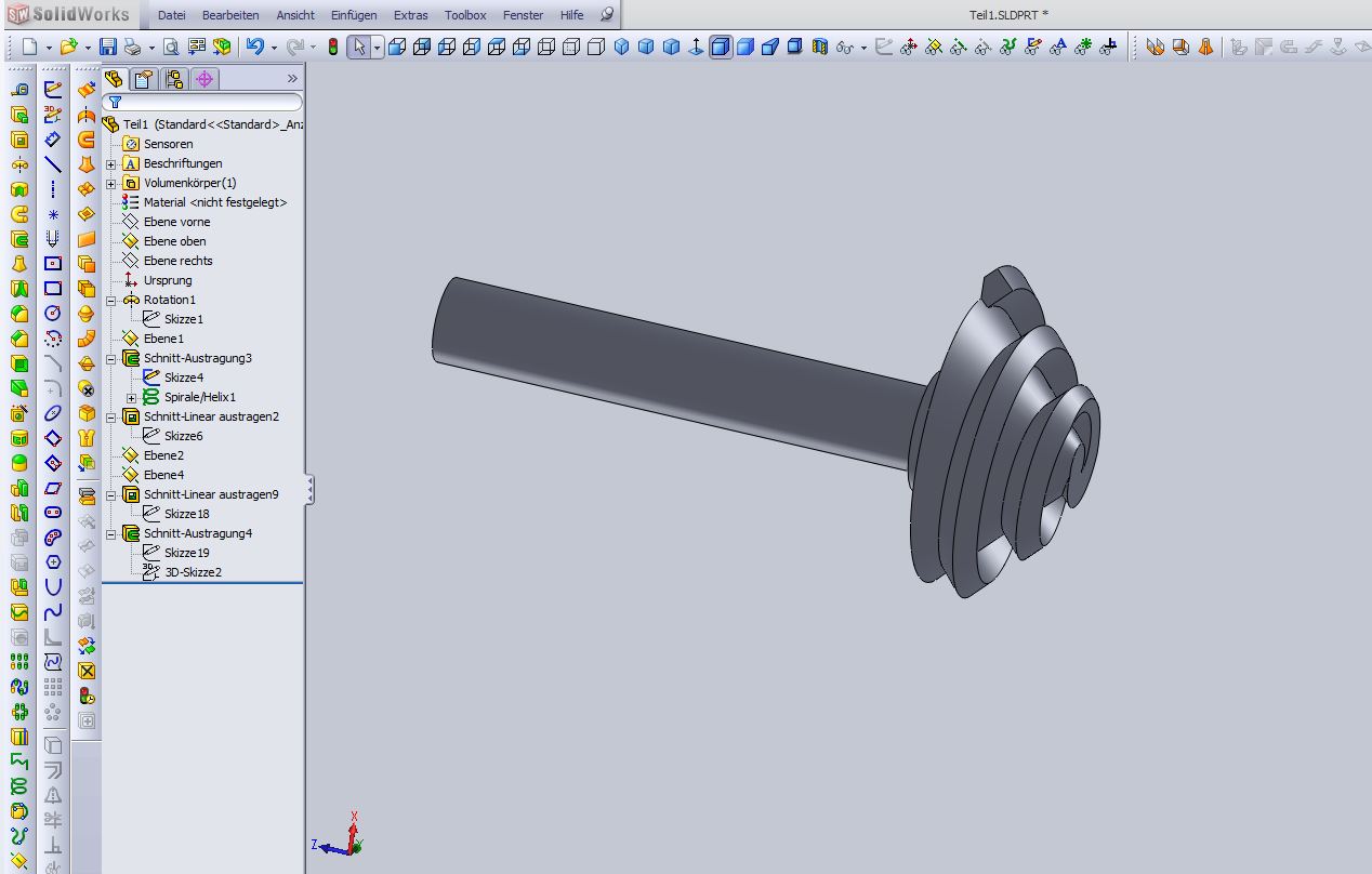

Teil1.zip
hat ein wenig gedauert
Hab die Kontur, wie im wahren Leben, rausgeschnitten!
Was fehlt sind genaue Startpunkte bzw. eine Vorderansicht.
Auch wenns spät kommt schaus Dir mal an

@ Andreas..Vielen Dank. Sieht echt gut aus.....ich habs mal versucht genau so nach zu zeichnen...aber
ich habe für heute keine lust mehr...

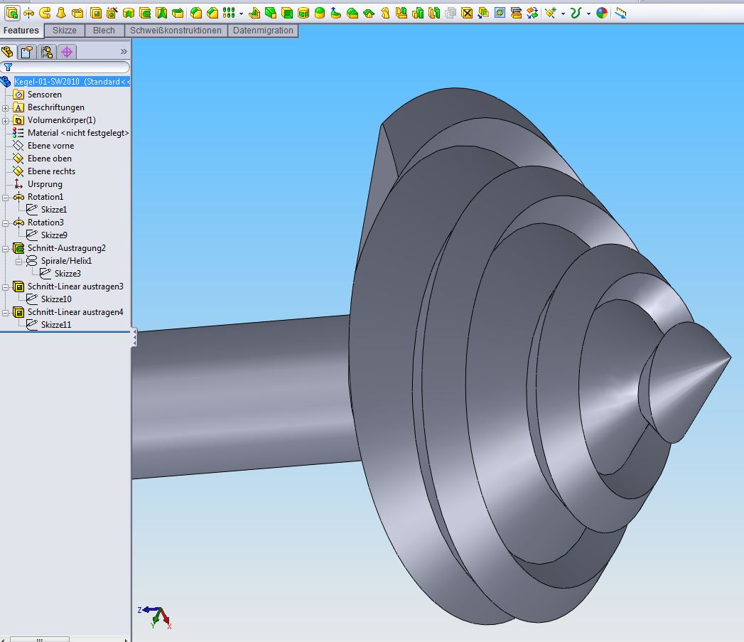

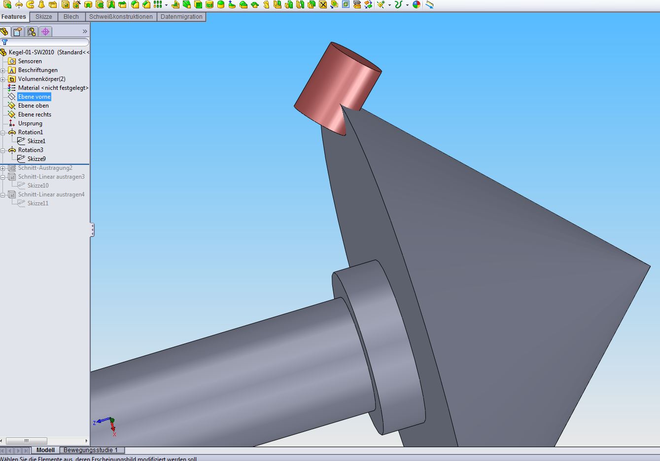

Kegel-01-AB-SW2010.zip
Hallo noch mal,
ich möchte doch lieber Fräsen und habe deshalb mal wieder eine Volumenkörperaustragung gemacht.
Habe ich doch immer wieder Spass dran.

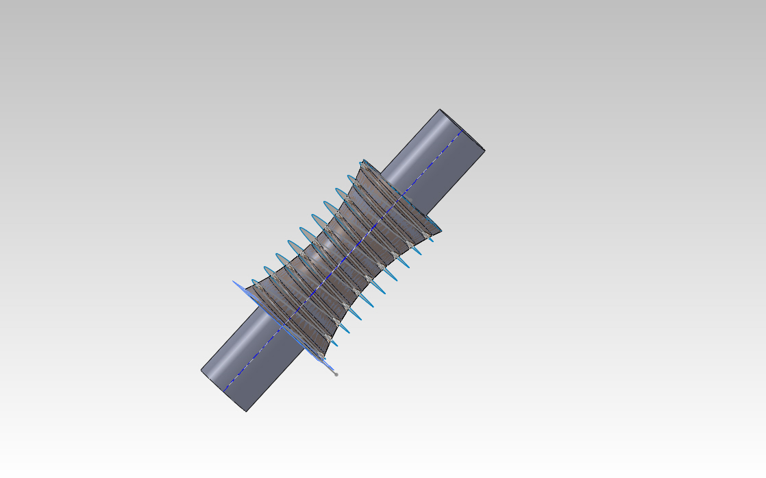

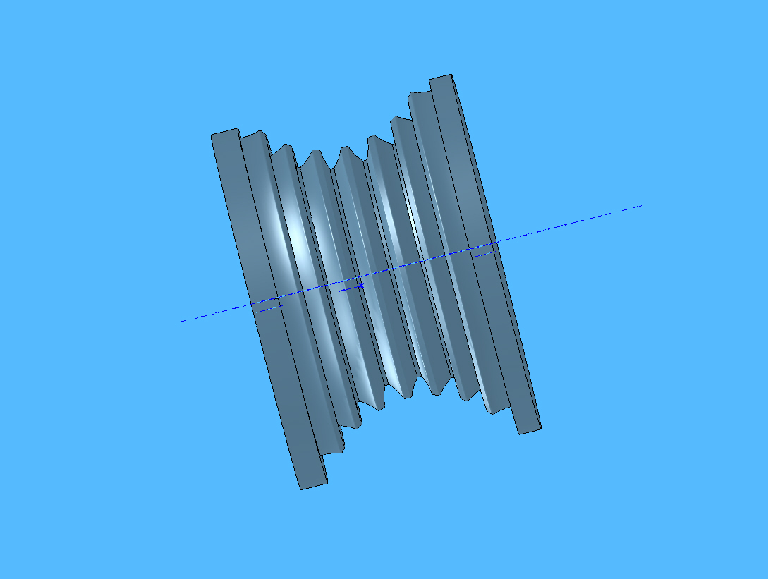

2010_helix_a_v.zip

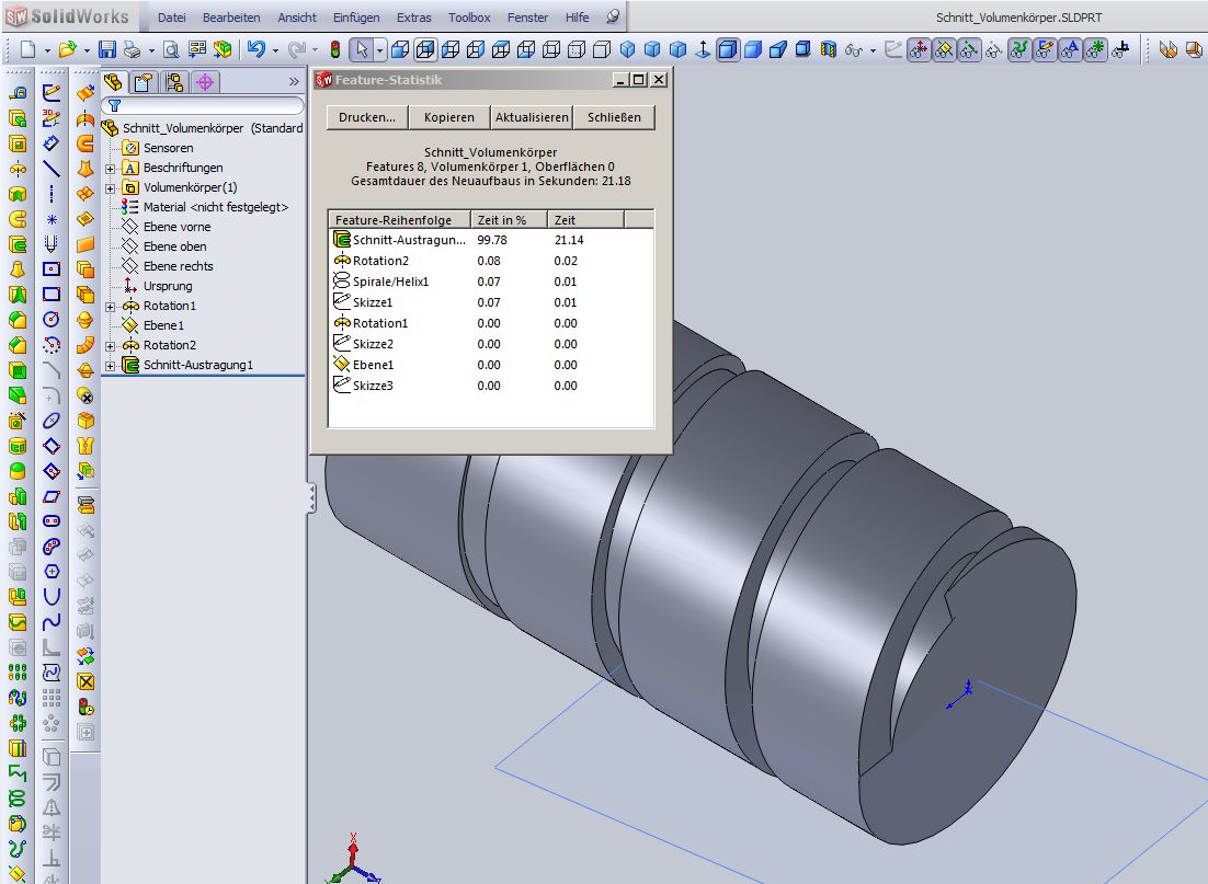

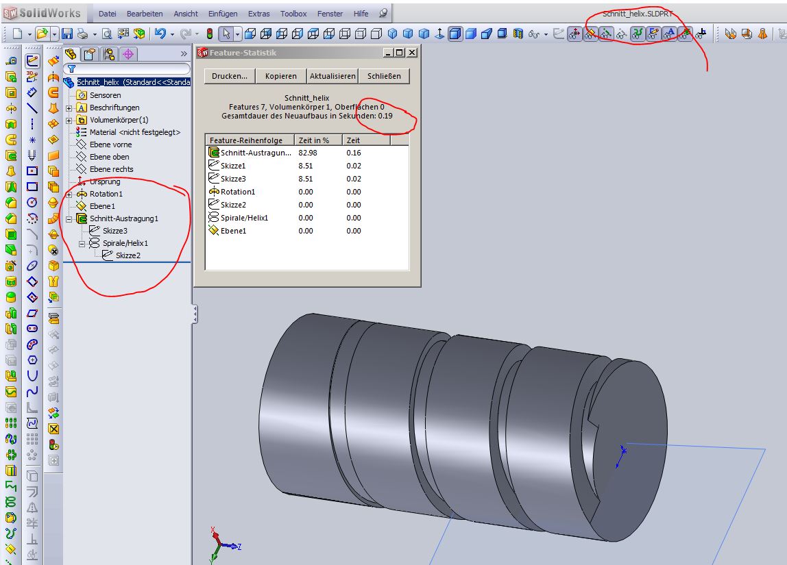

Hallo Andi
das hier, siehe Bilder, finde ich aber erschreckend!
Da muss man , obwohl es mittlerweile gar nicht mal schlecht funktioniert, sich wohl genau
überlegen wann man eine Volumenkörperaustragung einsetzt!

Hallo Andreas,
haste Recht, das habe ich mir noch gar nicht so genau angeschaut.
Also wirklich nur was für die schwierigeren Fälle.
Erinner dich an die Nuten am Zylinder (Bajonettverschluss) und die üblen Versuche mit Umwickeln etc.

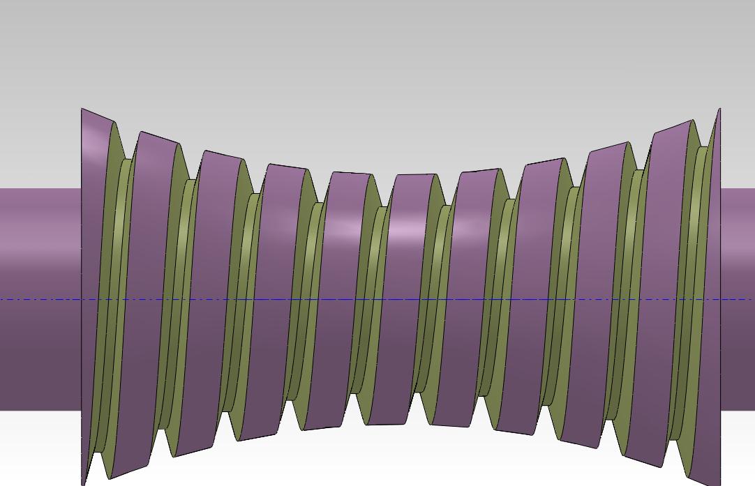

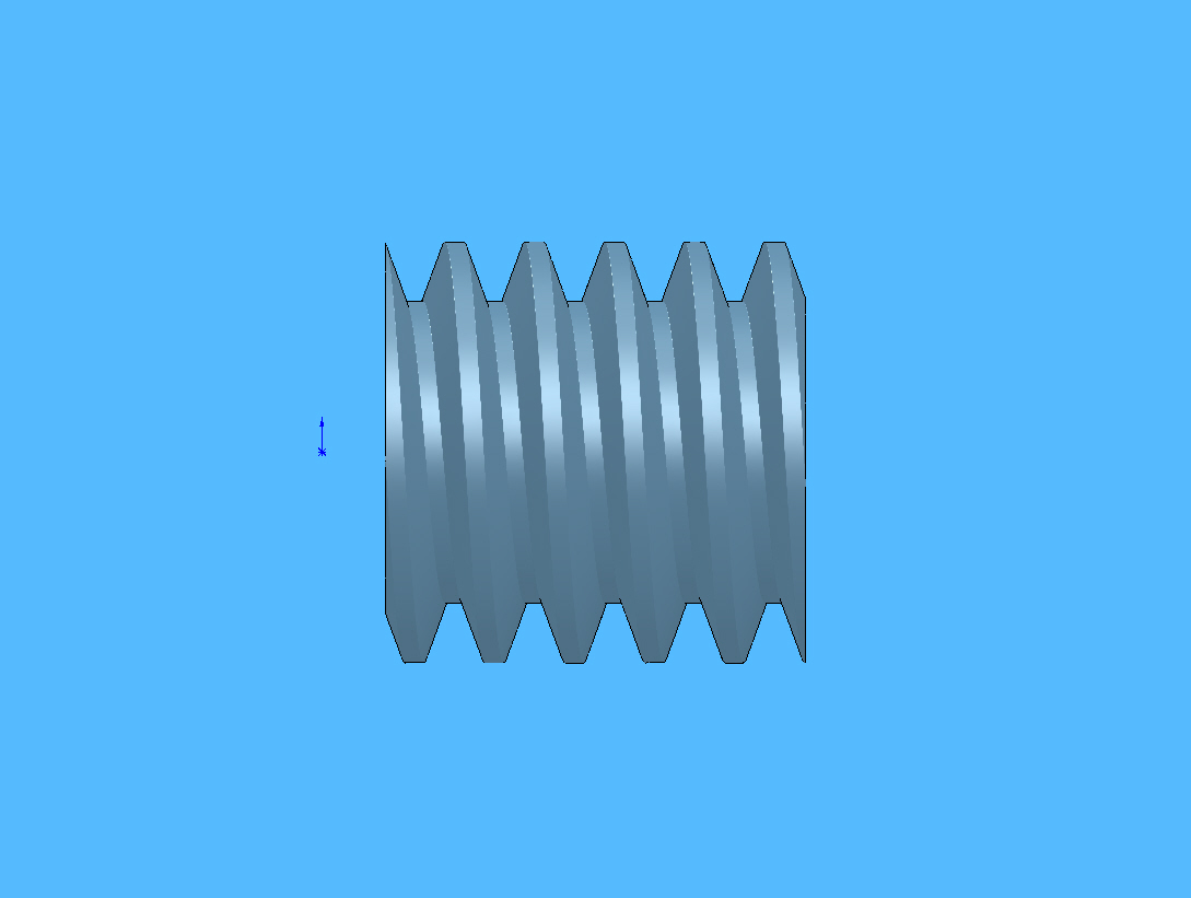

ich muss mit Soldworks eine Globoid-Schnecke erstellen und hab keine Ahnung wie das geht.
Eine Globoidschnecke ist quasi eine Kombination aus Helix und Spirale.
Ich kann nur eine Schneck erstellen die sich linear verjüngt.
Die Außenkontur der Schnecke muss aber halbrund ausgeschnitten sein.
Ich hoffe ihr versteht wo mein Problem liegt.

erstellt am: 25. Aug. 2011 14:48    Editieren oder löschen Sie diesen Beitrag!  <-- editieren / zitieren -->   Antwort mit Zitat in Fett Antwort mit kursivem Zitat    Unities abgeben: 1 Unity (wenig hilfreich, aber dennoch)2 Unities3 Unities4 Unities5 Unities6 Unities7 Unities8 Unities9 Unities10 Unities Nur für andrehh1985 10 Unities + Antwort hilfreich
Ich hoffe die Bilder können helfen.
Mein Ziel ist eine Kombination aus den beiden Bildern.
Die unechte Schnecke hat das passende Außenprofil ist aber keine Schnecke, hat also keine Steigung.
Die Schnekcke soll mit einem Zahnrad in Eingriff sein und dabei einige Zähne des Zahnrades umschließen.

schnittmitHelix.rar
das wäre mein Ansatz gewesen, über Flächenschnitte die Helix zu Entwerfen.
mfG maddy

Hallo Maddy,
dein Profil steht immer senkrecht zur Mittelachse des Drehteils.
Ich glaube nicht, dass das so erwünscht ist.
Es soll ein Zahnrad eingreifen, also sollte das Profil dem Bogen folgen.
Schau dir mein Beispiel an, um zu sehen, wie ich es meine.
Grüße, Andi
